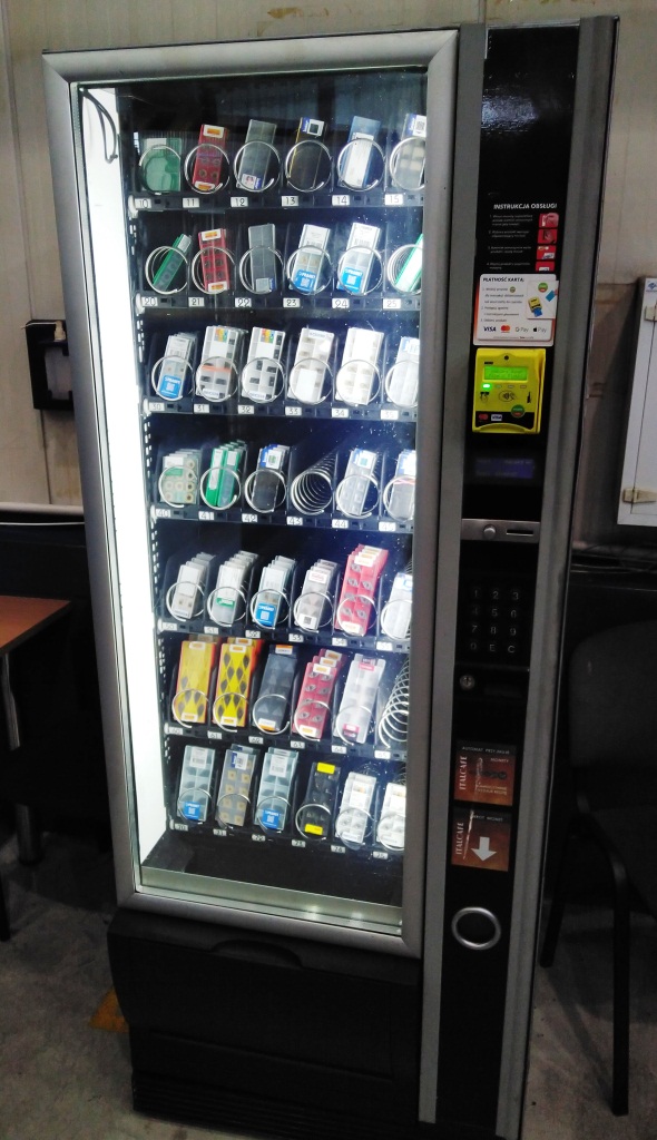

chciałem "zarzucić" temat automatów do narzędzi i płytek skrawających
Chciałbym w tym temacie zapytać o Wasze opinie na temat tych urządzeń,
Jakie dokładnie używacie ile pozycji oraz jak tym zarządzacie no i oczywiście ile was to kosztuje ... a wiem że potrafi kosztować , więc poniżej zdjęcie oraz opis jak ja z tym tematem sobie poradziłem

na wstępie napiszę, że nie mam żądnego automatu u siebie ale przydałby się.
Czy w innych automatach operator też dostaje całą paczkę? czy może wyskakuje pojedyncza płytka?
Nie kuje w oko jak z samej góry paczki lecą? wiem że, w plastiku ale i tak trochę wysoko
A jak ze stanem magazynowym tych płytek? coś je zlicza i sygnalizuje że trzeba zamawiać??

Miałem podobne obawy , ale poprosiłem o testy dostawcy takich urządzeń i niech mi kolega wierzy nie ma najmniejszych problemów , oczywiście u góry są najmniejsze płytki jakie używam ( rozm. 5-7-9 ) a na dolnych te 15-17 ...

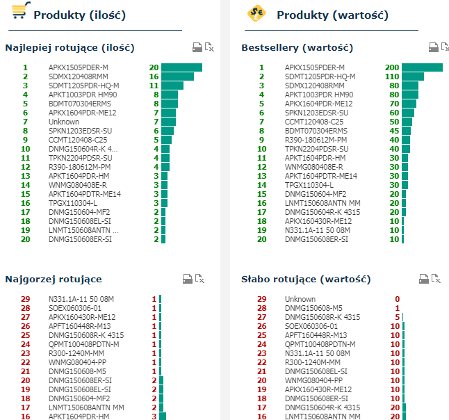

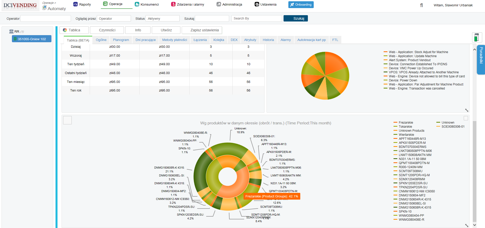

Jeśli chodzi o statystyki oraz powiadamianie o stanach to realizuje system NAYAX jest to dobry system w chmurze
z aplikacjami ...
Jeśli chodzi o wydawanie jednej sztuki to aż tak nie próbowałem ... bo nie mam takiej potrzeby ( frezy i tak po 7-12 płytek ) a dla tokarek rozkładam pudełko 10 szt. na dwa po 5 i jest git ...

A może inny pomysł ... wiem przejdę na ceramikę ... mniejsza masa = mniejszy pęd
Oczywiście w takich maszynach ( szafach) chodzi o to aby usprawnić proces wydania płytek zamawiania itp.
a nie jeszcze zabawa w okładanie pudełek w pierzynkę ... nic się nie tłucze w tych pudełka poważni producenci i tak przygotowują odpowiednio te pudełka do swoich nie tanich maszyn i szaf ...wydawczych
Raporty pozwalają na szybką analizę zapotrzebowania oraz na ocenę rotacji poszczególnych typów płytek ...

Zgadzam się z kolegą ... ale zostawiłem cenę 1zł za płytkę ( wiem że kosmos )
ale analiza mam być wydawanych płytek względem operator lub obrabiarka
A z kosztami to jest inny problem jedne są kupione od jednego dostawcy następnym razem innego / promocja / upust przy zakupie większej ilości lub zakupiono z czymś innym i w gratisie były płytki ... itp
Kto by nad tym zapanował i należałoby non-stop zmieniać wartość pudełka ( oczywiście można jak ktoś jest aptekarzem .. to może to robić ) u mnie zamysł był inny ilość wydanych płytek oraz rotacja lub jej brak oraz dostęp 24h bez angażowania nikogo ... tylko karta/płytki i do przodu ...
