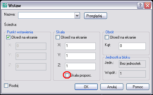

W jaki sposób i czy w ogóle da się zeskalować elipsę? Bo mam już konkretny obrys elipsy który jest zapisany jako splajn i teraz chce go pomniejszyć o jakies 10mm i poprostu skalując go nie wychodzi mi tak jak trzeba, ponieważ elipsa ma 2 odcinki pomiarowe szerokość i długość czy jest jakiś sposób aby pomniejszyć kontur elipsy który mam narysowany?

Spróbuj "odsunięcia" ale wtedy splajn ulegnie minimalnej zmianie z geometrycznego punktu widzenia i dostanie znacznie więcej kotwiczek :)

Za pomocą skalowania uzyskasz zmianę proporcjonalną jednocześnie w X i w Y. Ale zamień obiekt na blok i wstaw go ponownie do rysunku - wtedy możesz skalę określić osobno dla każdej osi a w rezultacie rozciągnąć np X bez zmiany w Y.

Niesymetryczna elipsa? To znaczy że to żadna elipsa jest to jakieś jajko - zamknięty splajn!
Nie "skala" - podczas wstawiania bloku masz takie okienko dialogowe
Odhaczasz ptaszka (gdzie zaznaczyłem czerwoną elipsą) i możesz podać dowolną skalę w każdej osi wstawianego bloku. zrób blok i wstaw go we właściwych dla siebie proporcjach w obrębie jednego rysunku a potem gotowy przenieś.

Ok wszystko robię tak jak pokazujesz. Wpisuje skalę dla X i Y i potem wyskakuje polecenie określ punkt bazowy i sobie obieram jakiś tam punkt a następnie polecenie określ przeciwległy narożnik i tak w kółko się to polecenie pojawia i stoję w tym miejscu bo w tym momencie wcale ta niby elipsa niesymetryczna się nie wstawia.

chyba zaraz po wstawieniu klikasz w coś i przeciągasz prostokąt zaznaczenia. Spróbuj ewentualnie wpisać w oknie wstawiania konkretne współrzędne zamiast ptaszka "określ na ekranie" i daj "ok" - wstawi nie pytając się o nic.

ok jakoś sobie poradziłem dzięki za pomoc pozdrawiam
