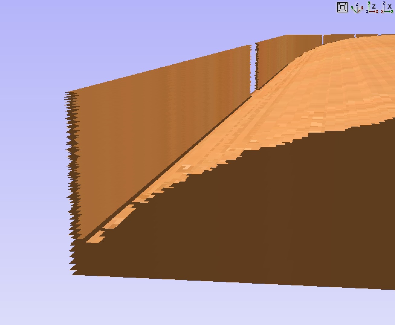

Proponuję zwiększyć gęstość STL w eksporcie Solidworks i zobaczyc po w Aspire na podglądzie czy będzie dobrze o ile się da bo pogląd jest schodkowy i nieczytelny. Jak ci się udało zrobić taki dokładny podgląd?
Z powyższego wynika, że odpowiadasz sam sobie :) , bo .... przecież to Ty jesteś autorem tematu.
No i nie rozumiem pytania ..... //// Jak ci się udało zrobić taki dokładny podgląd? ////

U mnie podgląd toolpath wygląda tak.

jzagaja pisze:
23 lip 2021, 11:19
Po pierwsze, podczas tworzenia nowego modelu, w sekcji Modeling Resolution, trzeba wybrać Very High (7 x slower).
Po drugie, jakość importowanego modelu (jeśli importujesz mode zewnętrzny, np. STL) musi być znacznie lepsza niż to co przesalałeś tu na forum, a najlepiej modelować bezpośrednio w Aspire.
Jeśli jednak chcesz importować model, to przeskaluj go najpierw tak żeby był ze 4 razy większy, po czym w oknie importu Aspire wpisz mu właściwe wymiary, wtedy będzie nieco gładszy, ale .... tak jak pisałem, .... najlepiej modelować bezpośrednio w Aspire.
Po trzecie ... im gęściej ustawisz ścieżki frezowania tym gładszy będzie element po wyfrezowaniu (czy symulacji)

Mam ustawiony na Very High. Solidworks jest znany z kiepskiego eksportu STL. Takie proste wybolenie wzdłuż X można robić frezem 8-12mm? 3mm za długo.

jzagaja pisze:
23 lip 2021, 15:23
Oczywiście można, ale .... i tak należy ustawić wierszowanie (gęstość ścieżki) na małą wartość żeby wyszło gładkie .
W załączniku masz clipart utworzony bezpośrednio w Aspire na podstawie tego Twojego STL-a .
Ma takie same wymiary, ale oczywiście można go skalować już w Aspire.
Jeśli chcesz go widzieć w oryginalnych wymiarach, to wymiary nowego modelu ustaw na około 10mm większe niż wymiary tego STL-a
Tak więc ... tworzysz nowy model, po czym po prostu przeciągasz plik do okna programu lub importujesz.

Post napisał: jzagaja » 24 lip 2021, 23:12
Na podglądzie wygląda tak. Frez fi 12,7mm stepover 20%.

Post napisał: lajosz » 25 lip 2021, 01:40
No ... ale ... jeśli ustawisz Stepover na 20%, to zbiera na raz 2.5mm.
Jednak mimo wszystko, coś jest nie tak z ustawieniami rozdzielczości modelu, bo przy tych samych parametrach obróbki, u mnie wygląda to po prostu lepiej, ... zobacz na poniższą symulację frezowania:
A poniżej symulacja ze Stepover 0.3mm
