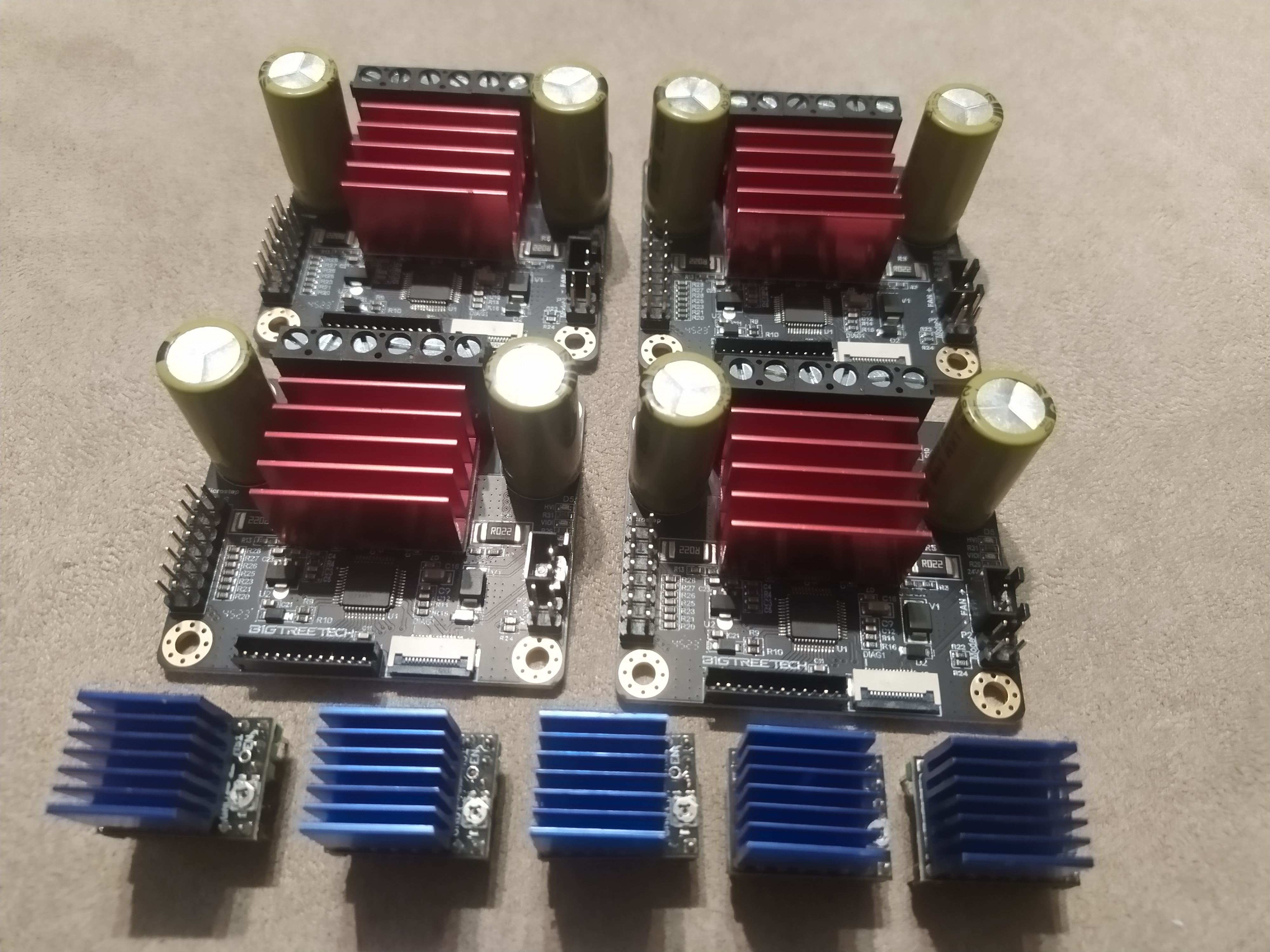

Re: ASAP-CNC
Post napisał: ARMed » 20 lut 2024, 11:32
Płytka jest dosyć duża. Tu porównanie do typwego step sticka TMC2209 V1.3 BTT (28V 2A RMS):
TMC 5160 2209

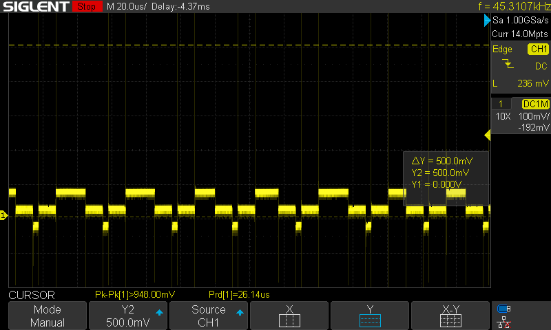

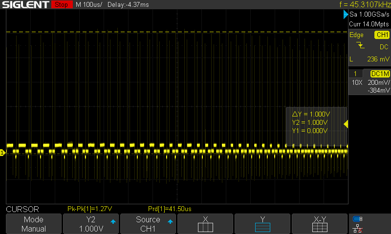

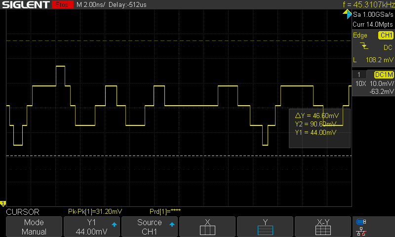

Post napisał: ARMed » 17 mar 2024, 18:11
Kilka zrzutów z Rsens.
