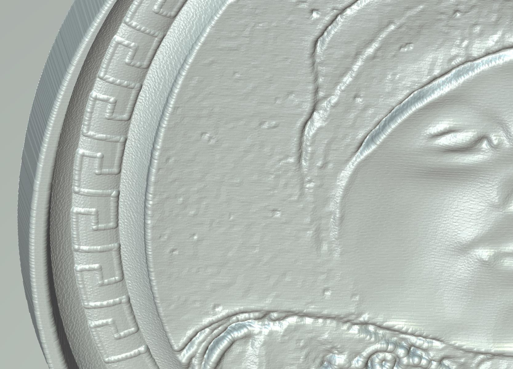

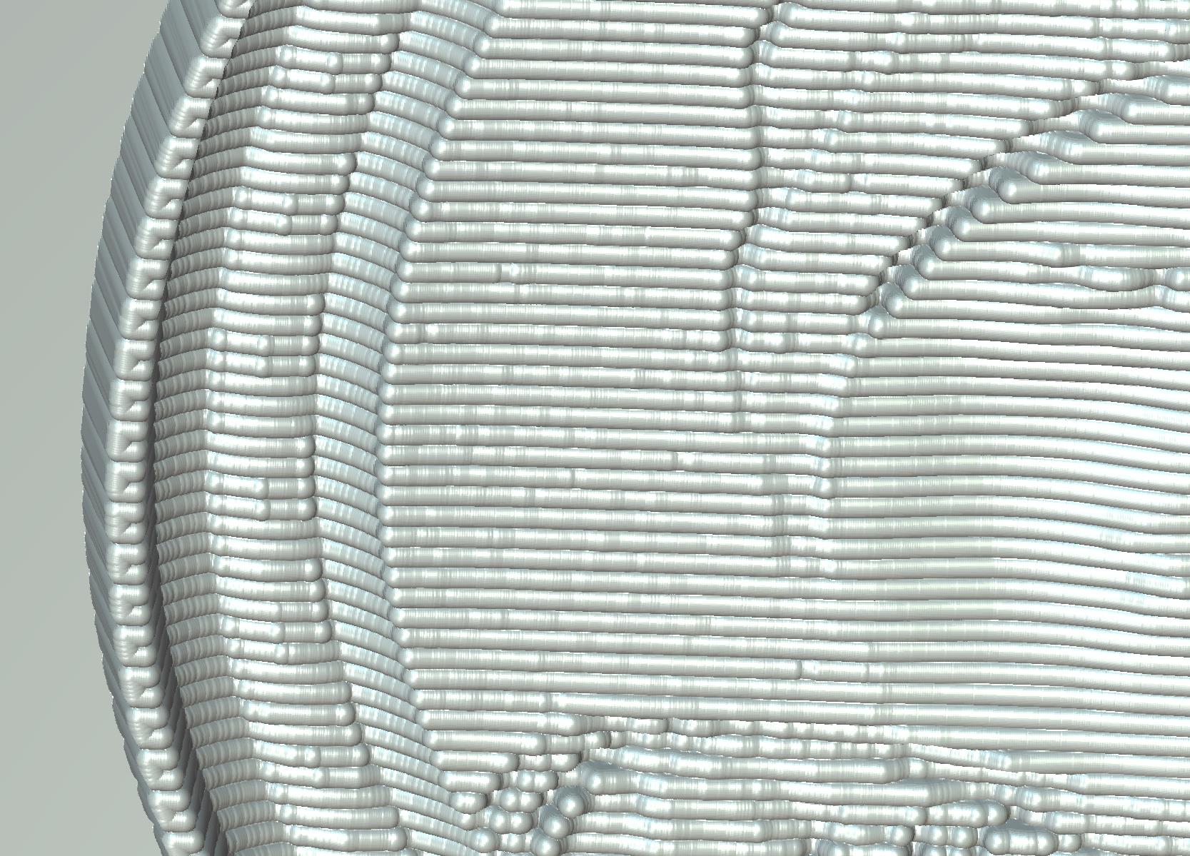

skok 0,4
Czy wynik frezowania (kiepski) był wynikiem powyższego
według mojej wiedzy owszem, widzę że projekt z ArtCama proponuję zrobić symulację ze skokiem 0.1 lub mniej, ja przy takim r końcówki freza gdy zależy mi na zadowalający efekcie daję skok 0.07 - ale to może skrzywienie zawodowe biżuteria wymaga dokładności i nie lubię szlifować odlewów :)

trochę pomoże
ObrazekObrazek
ale co ja tam wiem w końcu jestem nowym użytkownikiem
a jeszcze mnie ciekawi czy kolega Paros przy obróbce wstępnej zostawił naddatek na wykańczającą?

Jeśli frez ma średnicę 0.5mm i dodatkowo jest stożkowy, a wgłębienie reliefu ma załóżmy 0.4mm to choćbyś dał wierszowanie co 0.01 to i tak nic nie pomoże. To miałem na myśli. Po prostu frez jest zbyt duży, żeby odwzorować w formacie 100x100m szczegóły omawianego reliefu.
Popatrz na zdjęcie reliefu kolegi parosa, skok narzędzia ustawił na 0.4mm. Mimo tego wygląda jak by to była dopiero obróbka wstępna, zgrubna. Co da zmniejszenie skoku do 0.07mm? Myślę, że niewiele.

Dolce jest dużo prawdy w tym co piszesz, relief ma wiele szczegółów i przy frezowaniu w formacie 100 x 100 mm wiele z nich straci, jednak pytanie było o parametry freza a skok 0.4 dla tego narzędzia jest po prostu za duży - co da zmniejszenie? nie będzie widać przejść pomiędzy kolejnymi ścieżkami na przykład. Relief kolegi Parosa wygląda jakby był dopiero po obróbce wstępnej - owszem dlatego pytałem czy dał naddatek, dla mnie wygląda to tak jakby zgrubne poszło do zera a ten taper to udawał że pracował. Ja używam podobnych narzędzi -frez stożkowy z promieniowym zakończeniem - do wycinania modeli odlewniczych jeszcze mniejszych i też szczegółowych. Dla mnie kompromis - czas obróbki jakość powierzchni dla takiego r to skok max 0.09
