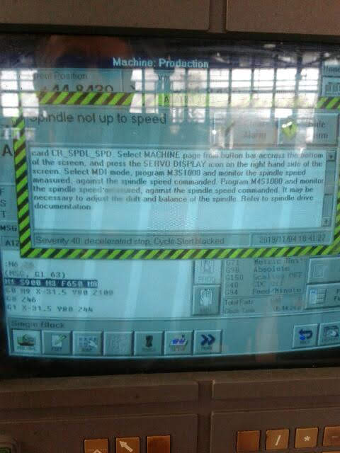

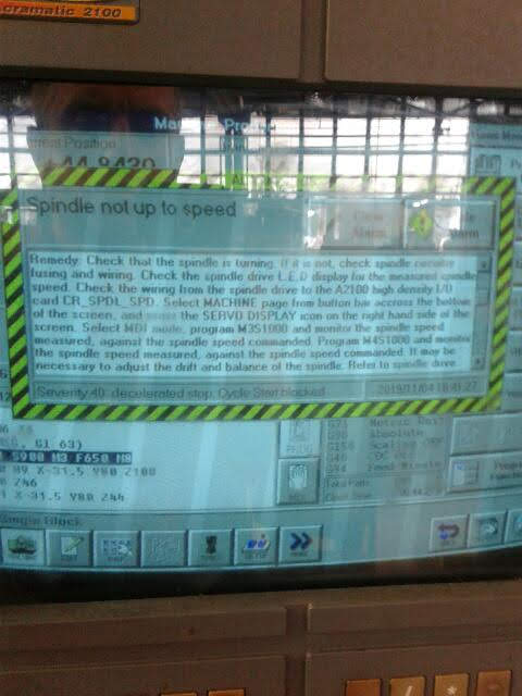

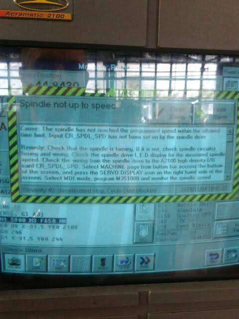

Blad "spindle not up to rev" oznacza ze driver nie wykrywa zadanych obrotow wrzeciona czyli nie jest gotowy do pracy... Moze to oznaczac uszkodzenie enkodedera wrzeciona badz jego okablowania, uszkodzenie silnika napedu badz jego okablowania lub uszkodzenie drivera badz jego okablowania... Najbardziej optymistyczna wersja to poluzowanie napedu enkodera czego zycze
Lub jesli enkoder zczytuje z wrzeciona mechanicznego to moze byc luzny naped pasowy / obluzowany klin...
Jezeli sytuacja zdarza sie sporadycznie to lepiej znajdz przyczyne teraz zanim cos sie calkiem wysra... Zanim sie wysra jest wieksza szansa na uratowanie sprzetu skoro sam sie naprawia
Tylko znalezienie przyczyny bedzie bardziej upierdliwe...
