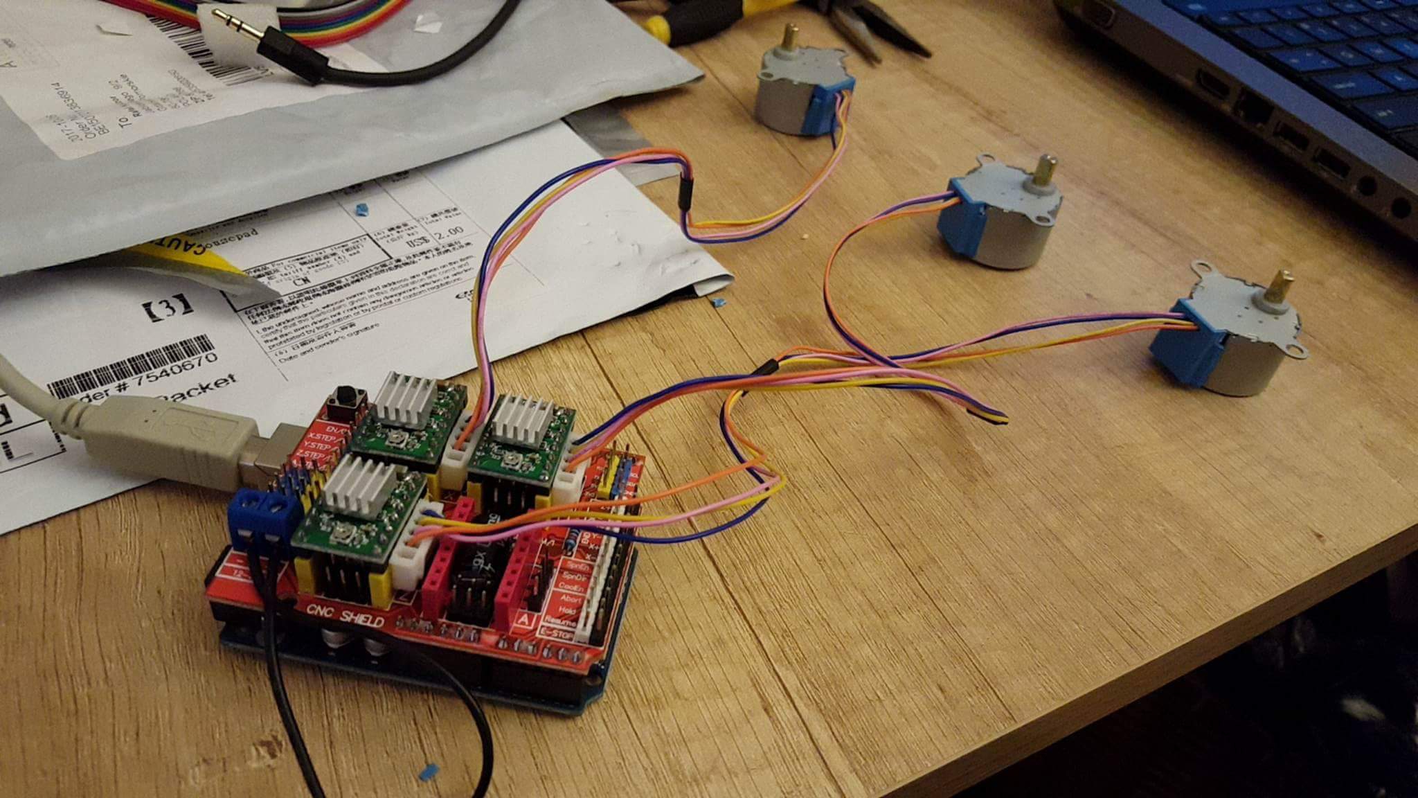

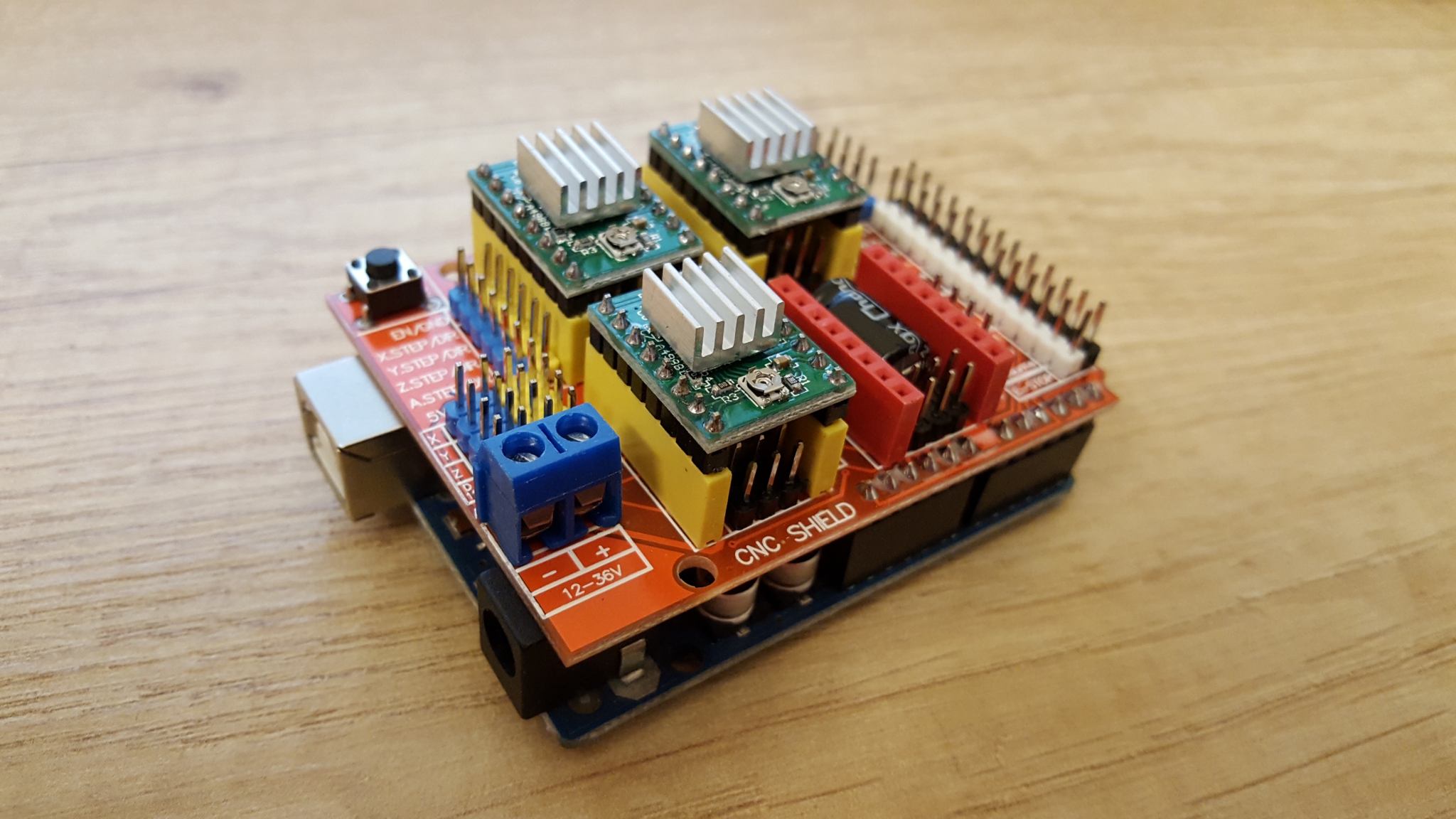

Witam serdecznie, mam problem z uruchomieniem oprogramowania po podłączeniu wszystkiego ze sobą.
Dostaję komunikat - grbl controller no data from com port after connect
- Arduino Uno - nie wiem czy klon, napisane ITALY ;)
- CNC Shield
- A4988
- 28BYJ-48 - Mod na BIPOLAR.
- Zasilanie CNC SHIELD - 12V 1A.
ObrazekObrazek
Wgrałem w Arduino GBRL hex, przy pomocy XLOADER'a, jak próbuję przez ARDUINO IDE, wiesza mi się.
Nie wiem czy to wina samego ARDUINO, WINDOWSA 10 itp.
Kiedy już wgram tego hexa GBRL, odpalam GBRL CONTROLLER, ustawiam odpowiedni COM, PRĘDKOŚĆ i dostaję ten błąd co wyżej :
Próbowałem używać GBRL SENDER, ale tak samo nie chce działać.
Jest jakaś prosty sposób na sprawdzenie wszystkiego ? czy dobrze podłączone ?
I jeszcze jedno pytanie, z ustawieniem sterowników, tutaj nie mam pojęcia jak je ustawić śrubokrętem, jakaś mała podpowiedź?
Wielkie dzięki za nawet najmniejszą próbę nakierowania.

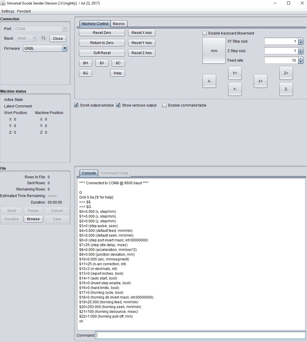

Ok wróciłem do domu i jakieś minimalne postępy są, mianowicie:
Wgrałem od nowa "grbl_v0_9a_edge_328p_16mhz_9600_build20121210.hex" przez XLOADER.
GRBL CONTROLLER nic nie wykrywa, ale UniversalGcodeSender już tak :
Problem nowy to taki, że jak połączę płytkę ARDUINO UNO z CNC_SHIELD, to już niestety nie chce działać, kiedy odepnę CNC_SHIELD działa.
Zastanawiam się co może być przyczyną, nie mam podłączonych silniczków krokowych, tylko wpięte sterowniki.
Sprawdzam sterowniki, ich napięcie i zero, na wszystkich 3, ciekawe czy je usmażyłem jakoś, czy też coś może źle robię, idę dalej wertować internet.

Czy bez założonych sterowników sama "goła" płytka CNC Shield razem z Arduino UNO też nie chce „gadać”?

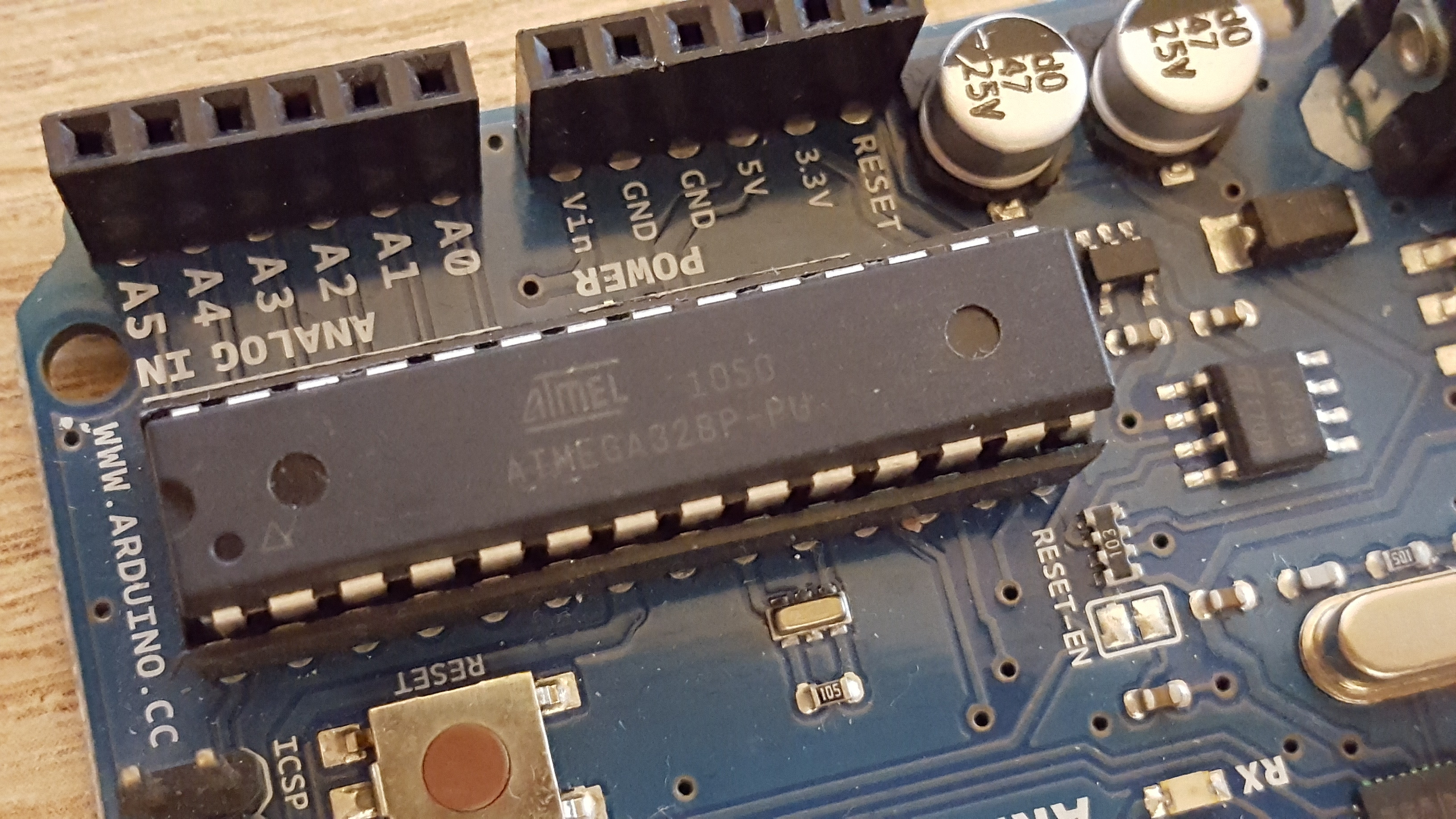

W Arduino IDE jestem wstanie wrzucić inne programy, blink itp.
Jak wrzucam GRBL, to wiadomo krzyczy ze mało miejsca, kiedy kliknę by wgrać, kompiluje wgrywa po czym zwiesza się program.
ARTMEGA 328P-PU

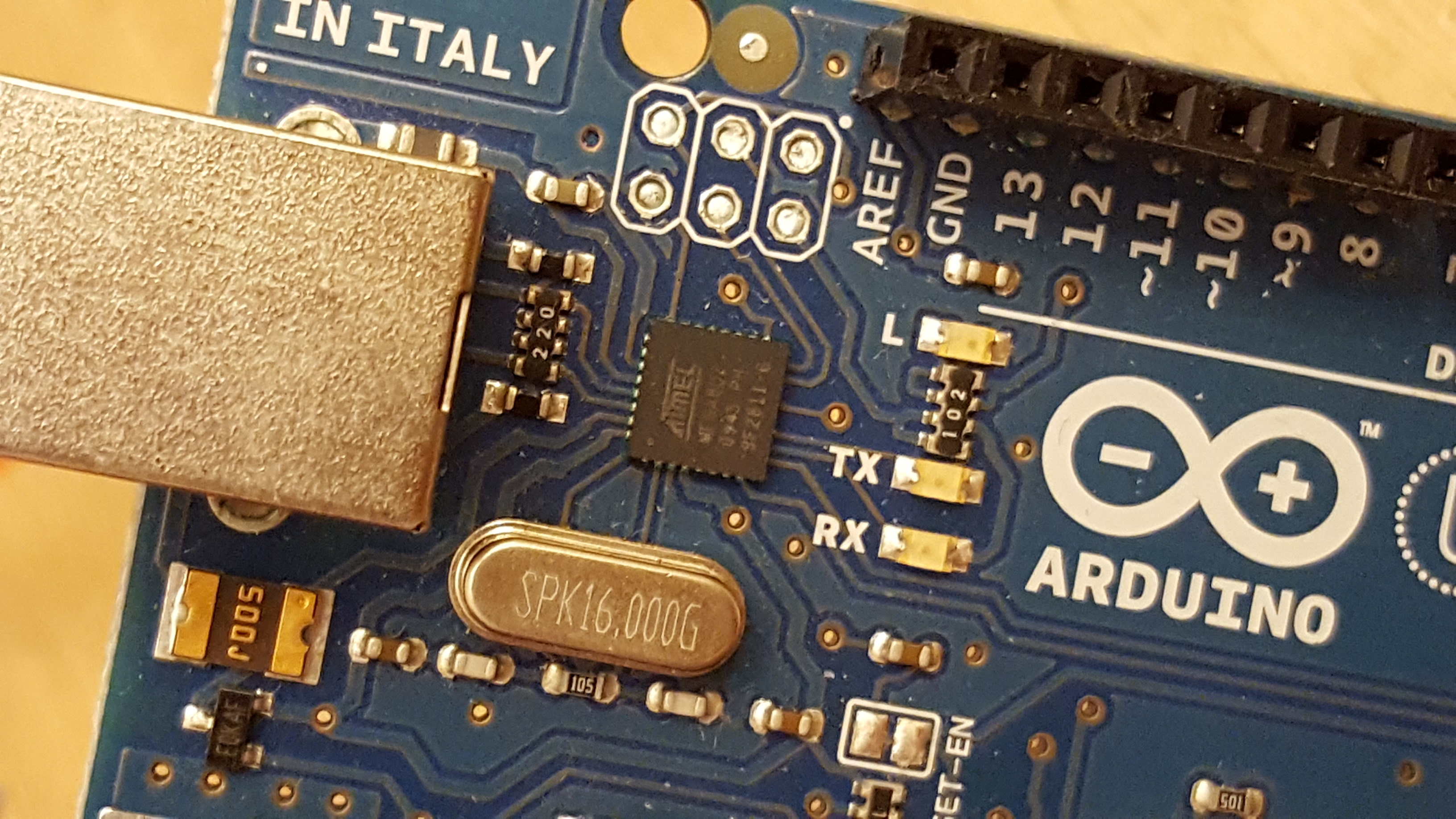

Prześlij fotkę układu koło złącza USB bo nie o główny mikrokontroler mi chodziło :)

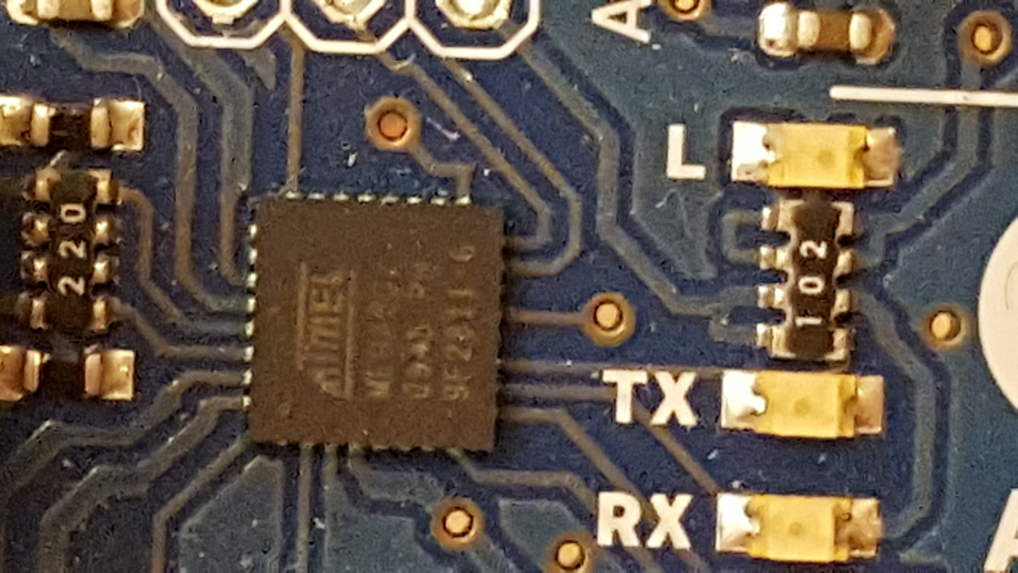

Post napisał: elraphael » 25 paź 2017, 20:52
Toć to takie małe że odczytać nie idzie ;]
MEGA8U2 czy jakoś tak się doczytałem, o ile chodzi o ten układ, bo jak nie to się ze wstydu spalę :P

Steryd
Posty: 4804
Post napisał: Steryd » 25 paź 2017, 20:58
wygląda na FTDI. Wyczyść wszystko i wgraj bootloader od nowa, jeszcze raz wyczyść i spróbuj wrzucić GRBLa
