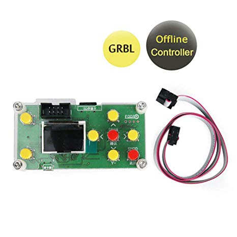

Zrozylem mala frezarke oparta na Arduino CNC Shields V3. Chcialbym miec mozliwosc obrobki bez podpinania do kompa przez USB. Wpadl mi w rece ponizszy kontroler, czy ktos moze pomoc jak go polaczyc z Shieldem ? Lub ewentulanie sam czytnik kart microsd. Z gory wielkie dzieki.

O, ciekawe. Podaj jakiegoś linka do tego urządzenia, ze zdjęcia trudno cokolwiek wywnioskować.

Wlasnie nie ma opisow w necie, bylo w zestawie z Woodpeckerem 3.2a, woodpecker sie koledze spalil.A mi sie trafil kontroler, jest na arduino, ma slot microsd oraz miniusb, mozna sterowac w osiach x,y i z, oraz wrzecionem, no i mozna uruchamiac program z karty microsd.

Mam taki kontroler. Podpina się go do płytki typu Woodpecker od wersji 3.
Da się tym sterować bez komputera i zapuszczać programy.
Do CNC Shields V3 nie ma jak podłączyć.
