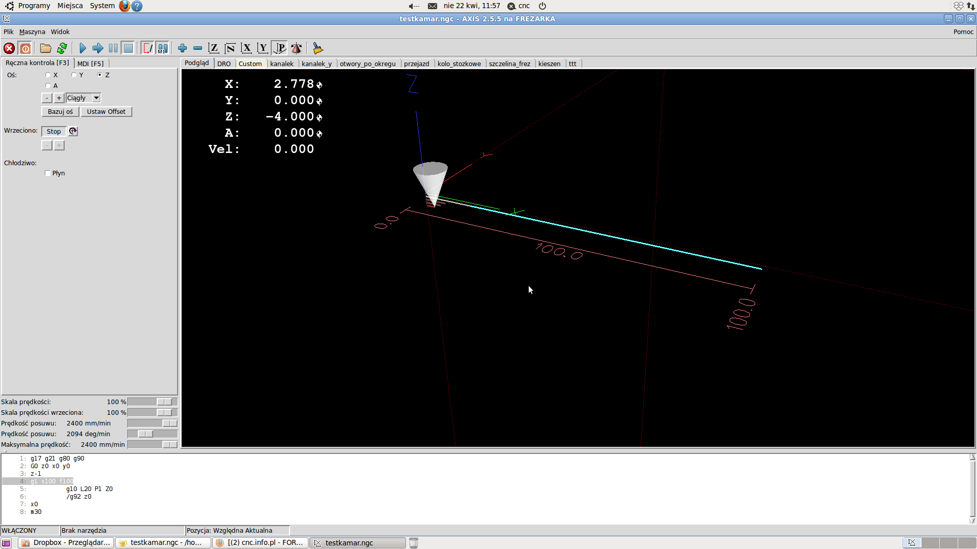

Ciekawe, czy w starszych wersjach ten błąd też występował ?
Na Virtualbox-ie i Ubuntu 10.4 i axis 2.6.13 zachowuje się tak samo
na axis 2.5.5 to samo
w obu przypadkach komentarz przy G92 nic nie zmienia

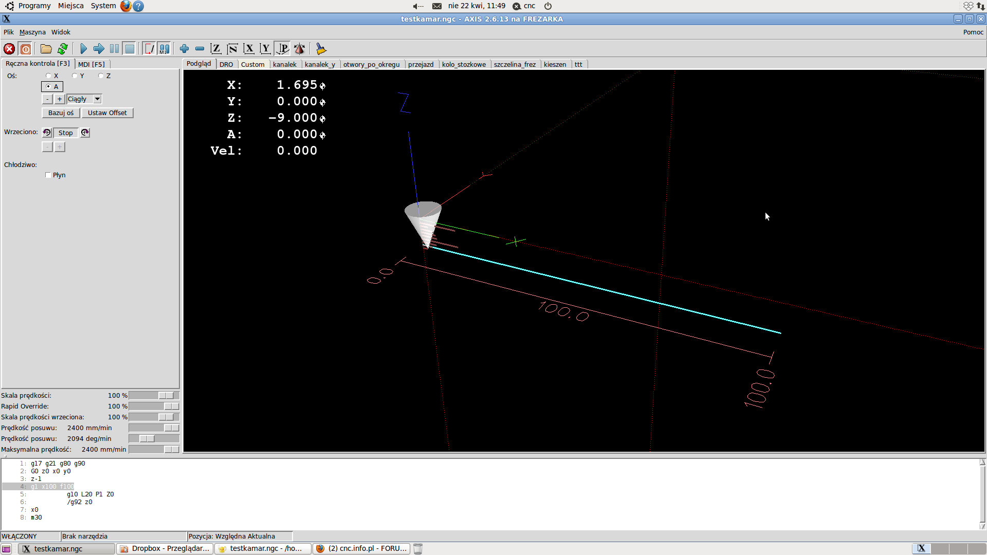

o to chodzi?
Ale trzeba dać dojechać do końca programowi, jeżeli przerwiesz to doda, ale kolejne puszczenie u mnie kasuje do 0.
