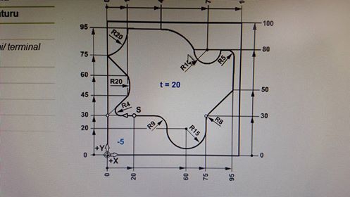

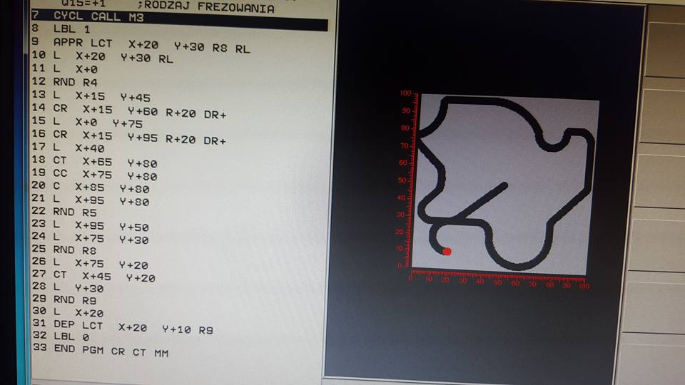

Witam jak mam wstawic APPR-a w LBL-u zeby wjazd nie zaczynal sie w konturze tylko poza nim ? natomiast jak APPR nie jest w pierwszej linijce to wywala blad ze musi byc programowany na samym poczatku LBL-a
kozystam z CYCL DEF 25, tak wyglada caly LBL i grafika :

Jak korzystasz z cyklu 25 to zamiast appr/dep korzystaj z contour train data - cykl 270, to jest (wizualnie) obok cyklu 25 w sl-cyklach. wtedy piszesz od razu od pierwszego punktu konturu z odpowiednią korekcją. Samo najezdza i odjeżdża jak dobrze ustawisz. U mnie po kolei wartości 0 1 5 90 2

Post napisał: capt.d. » 23 kwie 2016, 21:18
Aloha
Czasami opisy błędów nie odpowiadają rzeczywistości.
Moim zdaniem, masz niepotrzebną linie nr 10. Zwróć uwagę, że między tymi liniami nie występuje ruch osi.
Obstawiam, że łuk pod konturem to DEP a APPR to ta "rysa" w środku.
Sprawdź pozycję narzędzia przed wywołaniem cyklu.
Nigdy nie korzystałem z cykli do konturów i kieszeni z wyspami - oprócz "zabaw" w chwilach wolnych.
Kontury zawsze obrabiałem korzystając z APPR/DEP w LBL.

Przed cyklem 25 wstaw najazd X20 Y10 FMAX. Przy LCT trzeba wstępnie pozycjonować gdzieś tam w okolice wjazdu. Proponuje też między CYCL CALL a LBL1 wstawic M30. Blok 10 jest niepotrzebny w 9 jest to co ma być.

Dokladnie przed cyklem trzeba pozycjonowac narzędzie a ja probowalem w LBL-u ale juz wszystko wiem dzieki za pomoc.

Post napisał: MAREK POCHRON » 29 kwie 2016, 22:43
Czesc. W bloku nr 20. brakuje DR+ kierunku obrotu.Napisalem to w SL-cyklach.
