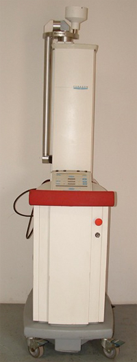

Wszedłem w posiadanie medycznego lasera co2 Lasercope Paragon 50. Fantastyczny sprzęt z rękawem peryskopowym i optyką, umożliwiającą ręczną obsługę głowicy!
Wszystko pięknie tylko mój Paragon a dokładnie tuba jest już na wykończeniu i ma słabą moc. Koszt regeneracji to ok. 1500$ co się nie opłaca dla tuby 60Watt mocy.
Więc będę modyfikował to urządzenie o nową tube 150Watt i nowy kontroler, bo ten oryginalny jest OK ale jako techniczny nóż się nie sprawdzi, inne czasy impulsów, sterowania mocą itd. dostosowane do krojenia ludzi :D
Założę osobny temat w którym przedstawię rozwój mojej konstrukcji. Tu na początek fotka mojego lasera.

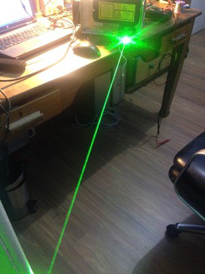

Fajną opcją bo tanią jak na swoje moce i jakość są diody zwane Halfnote. Przy odrobinie szczęścia można nabyć za jedyne 200-300$ wraz z płytką zawierającą kontrolery TEC dla diody i KTP i innymi "bajerami" Mają przeważnie od 2.5-3.5Watt 532nm CW bez fokusa ładnie przepala papier, plastik itp.
Faktycznie wymaga troche poświęcenia uruchomienie tych diodek ale warto!
Fotka mojej 3.5Watt zielonej bestii :D Jak ktoś zainteresowany, mam dokładny sposób jak zrobić doskonały "hack" dla tych konstrukcji. Mam service manual dla Halfnote.

I zielona bestia 3,5W Halfnote CW laser.

Zielona Bestia jest urocza :wink:
