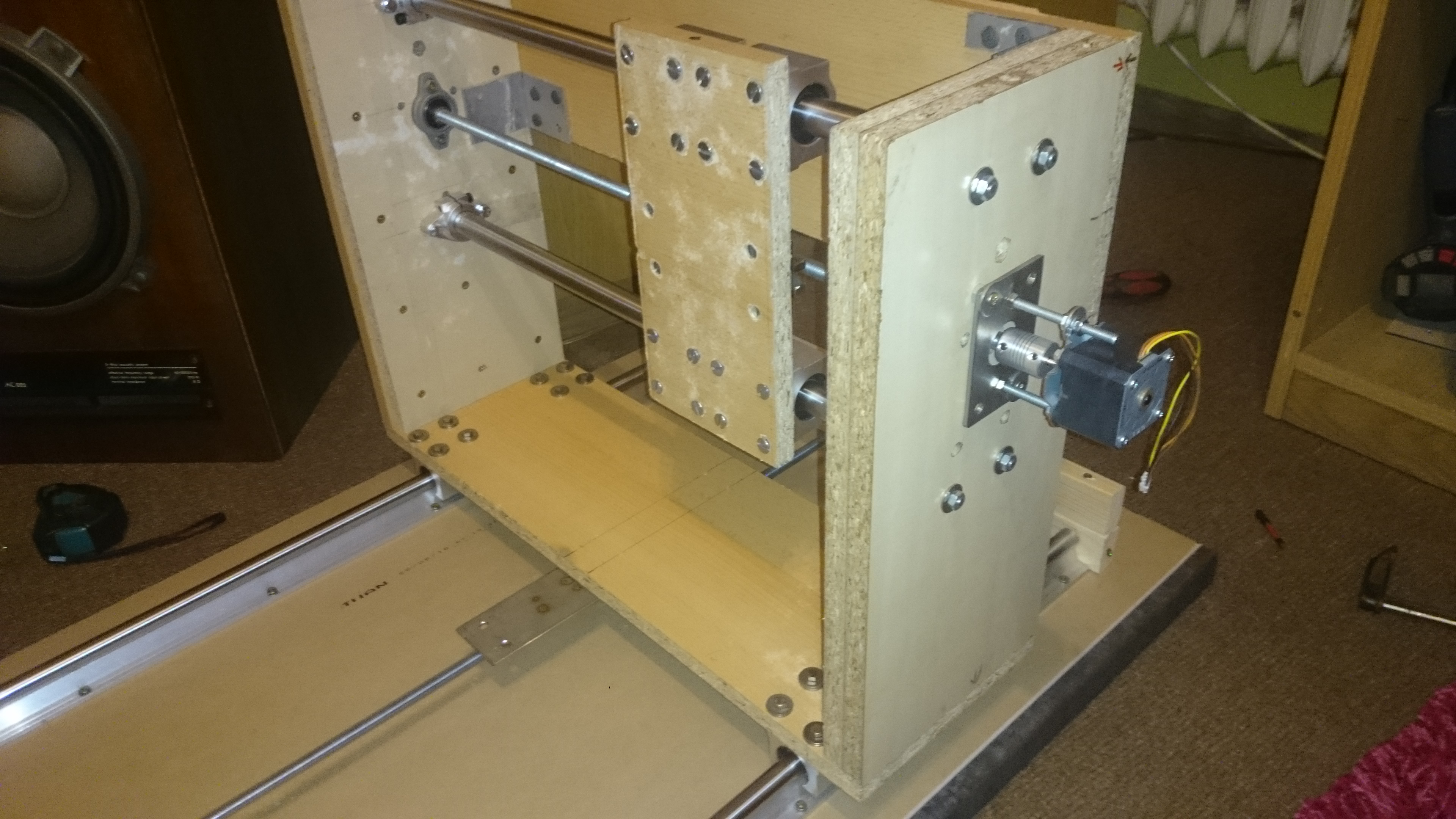

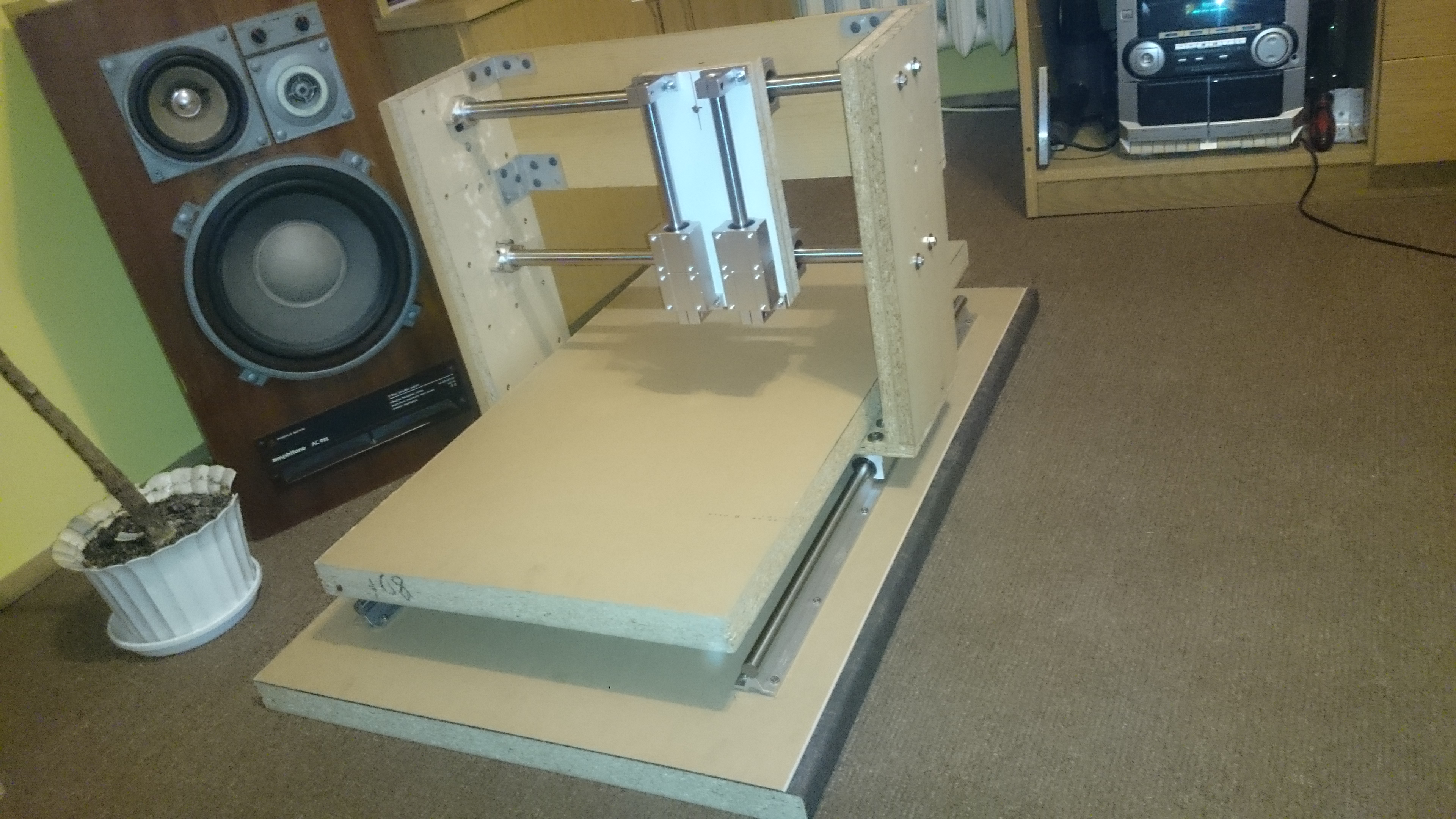

Dzięki, będę musiał kupic trochę tych łączników na wzmocnienia. Co do zasilacza to odgrzebalem zasilacz 28v 480w i i taki narazie będzie zastosowany w projekcie. Teraz czekam na łożyska, sprzegielka, krancowki i jeszcze musze gdzieś zakupić 2 formatki płyty na podstawęmkaluza pisze: ↑19 lut 2019, 08:28Wszystkie łączenia płyt pod kątem prostym wzmocnij łącznikami ciesielskimi i dawaj podkładki pod wkręty - płyta meblowa to straszna paść - nawet niewielka siła poprzeczna przy takiej dźwigni wyłamie Ci wkręty.
Zasilanie - ja chwilowo jadę na zasilaczu od laptopadodatkowo dałem za nim przetwornicę step up za 10 zł, żeby podnieść napięcie z 19V do 30V i śmiga
Amatorska frezarka z płyty meblowej

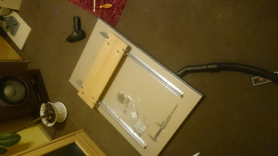

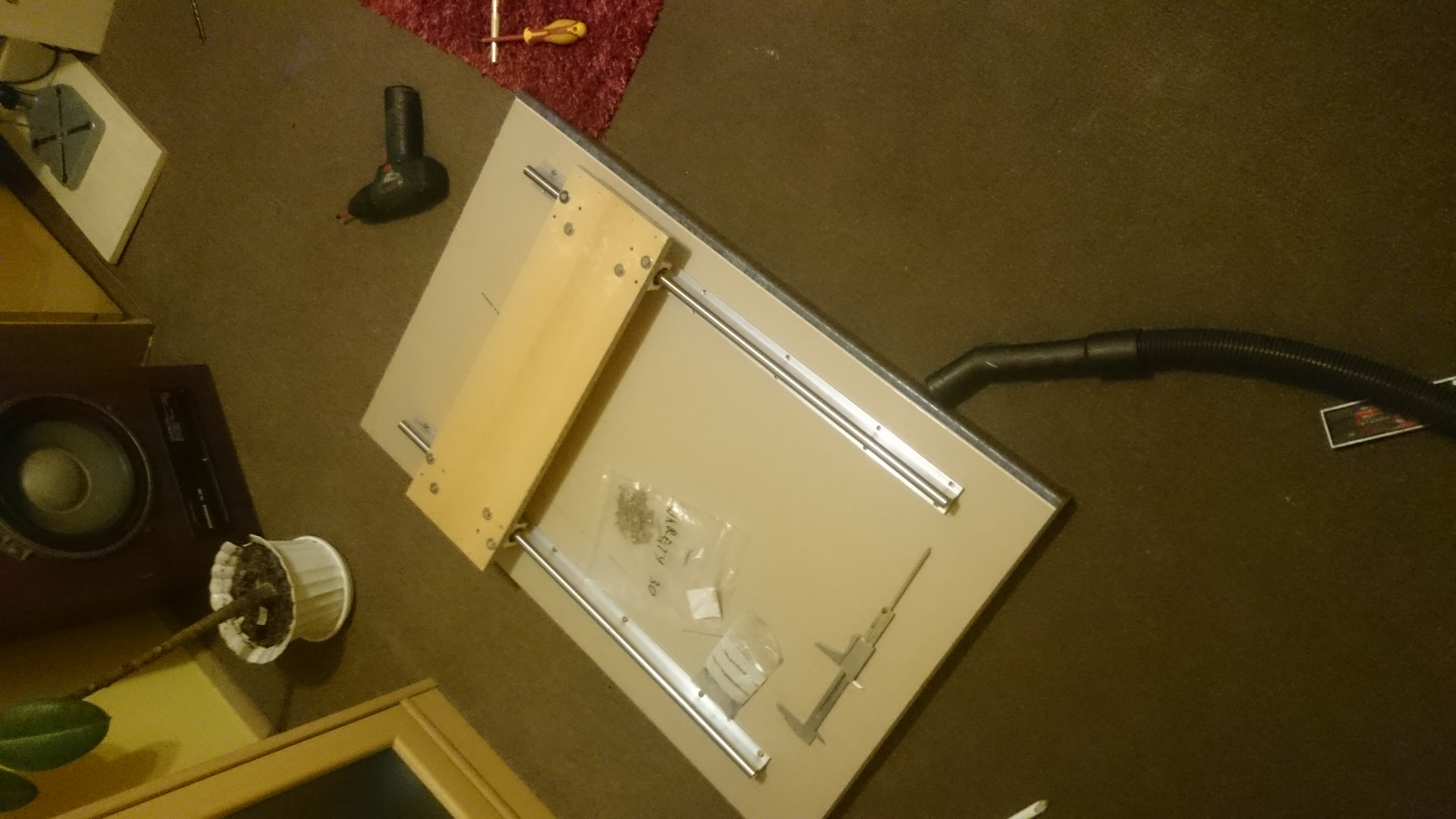

Witam, cały czas czekam na przesyłki ale budowa powoli idzie do przodu. Kupiłem na wyprzedaży za 10zł dwa blaty robocze , z jednego wykonałem podstawę z drugiego będzie stół roboczy tylko muszę kupić jakieś grubsze listwy około 8cm żeby zamocować blat do podstawy.

Super dawno nie nikt nie chwalił się drewniakami .. kibicuje i życzę sukcesu

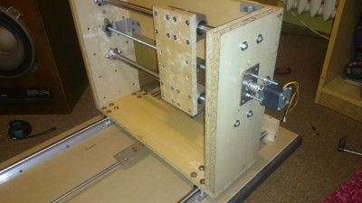

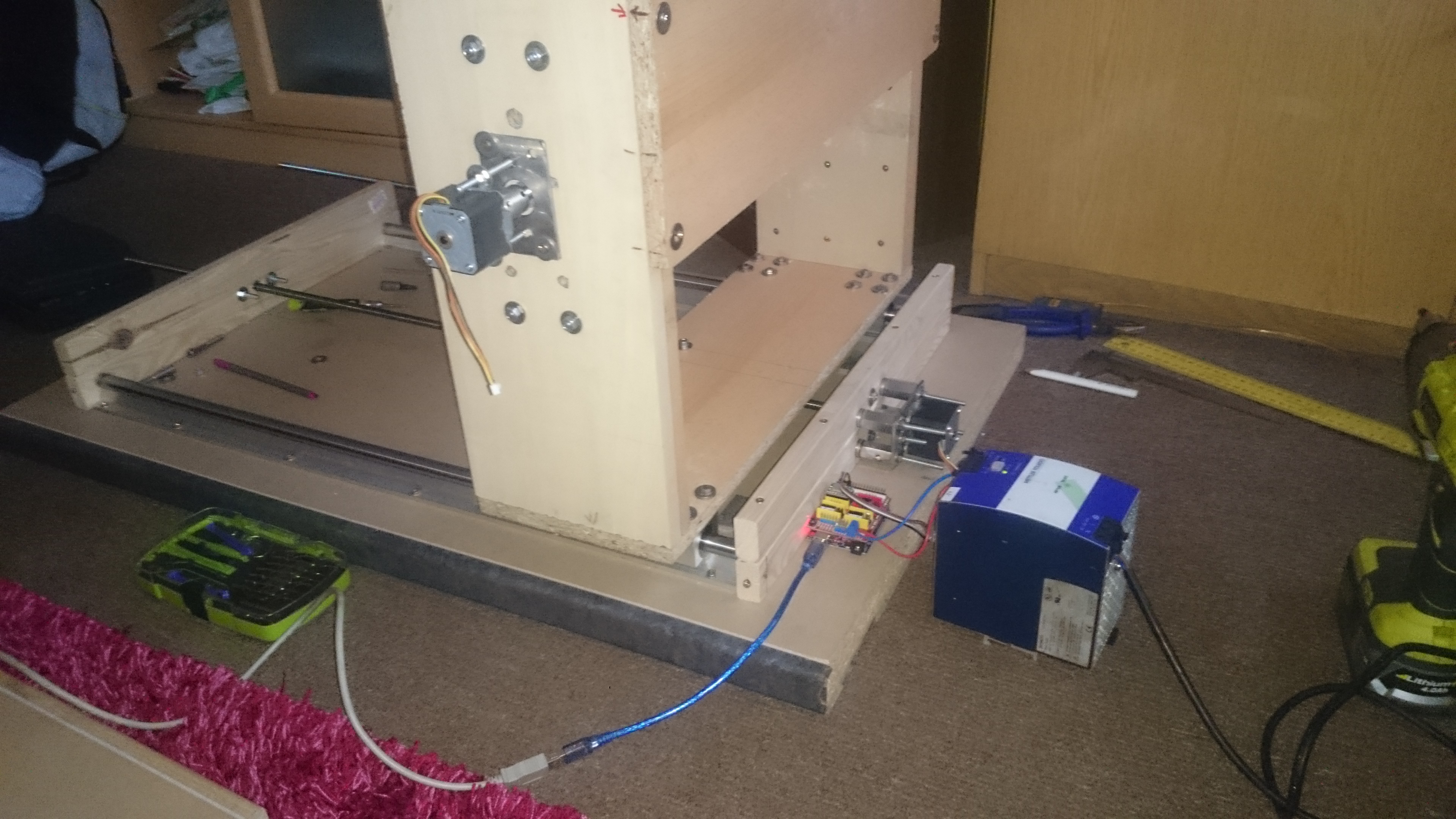

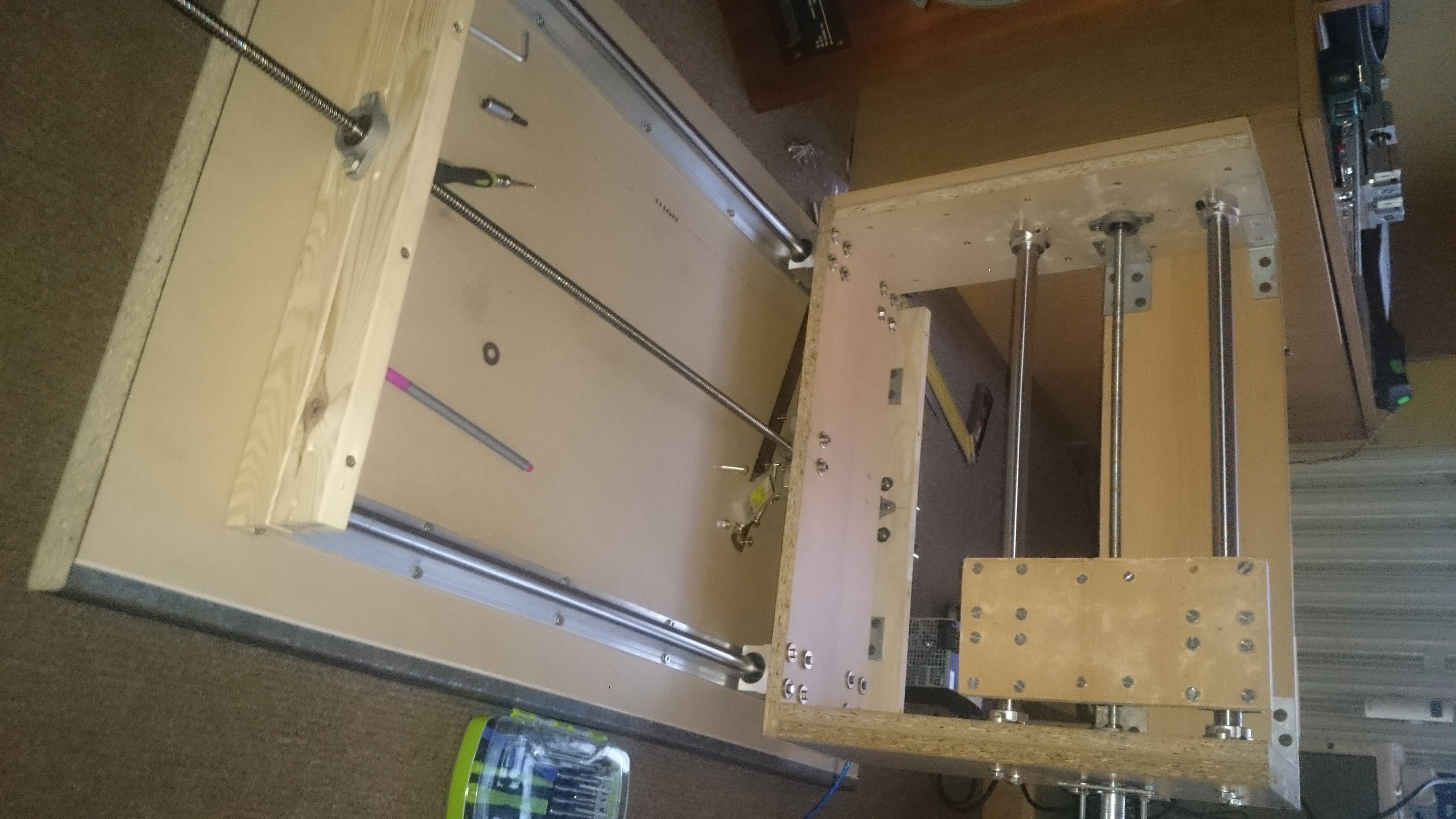

Prace poowolutku idą do przodu. Udało mi się zamocować już silniki w osi x i y. Oczywiście jeszcze dojdą jakieś wzmocnienia które usztywnia konstrukcje bo płyta meblowa to jednak straszne kur...

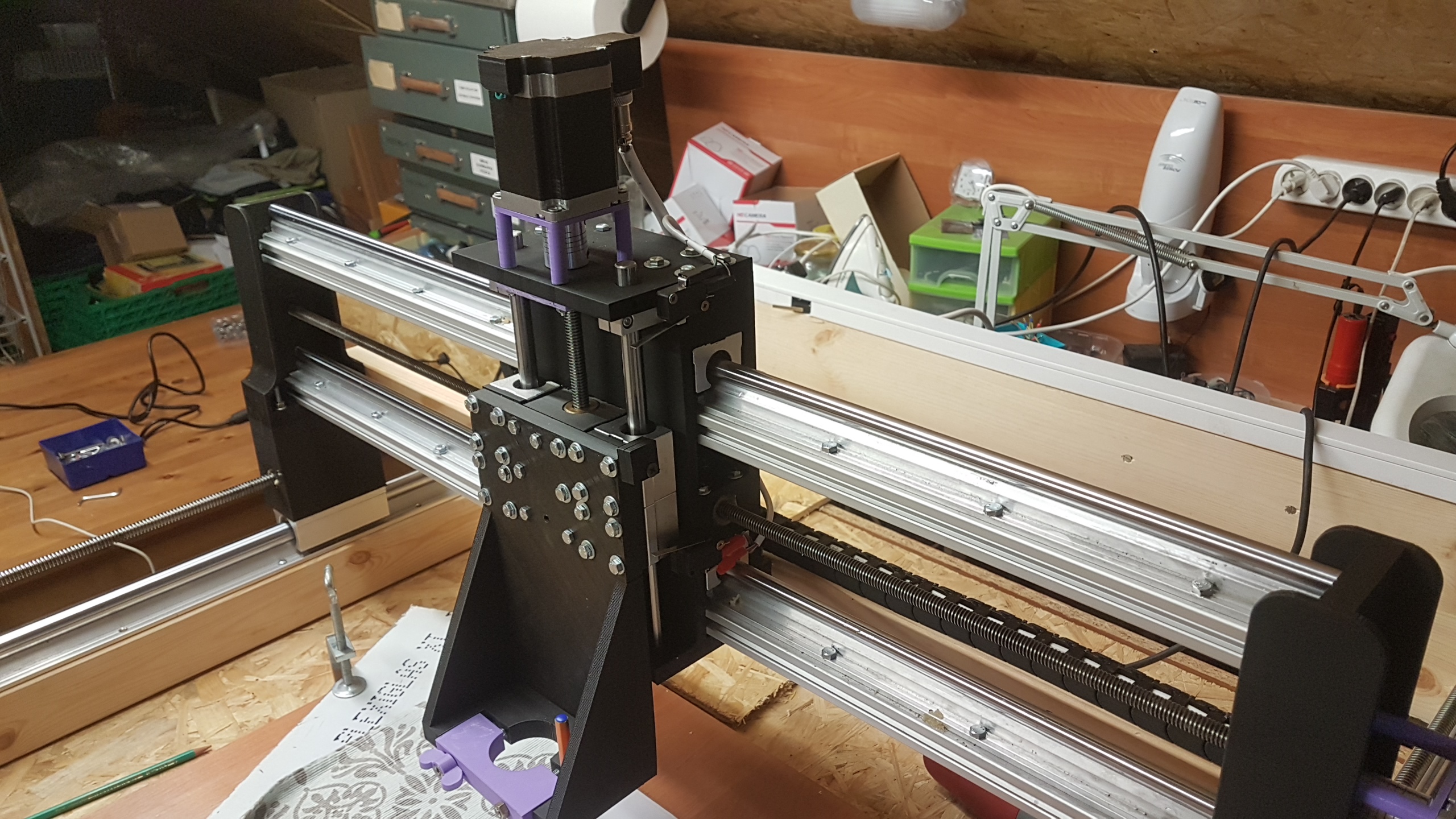

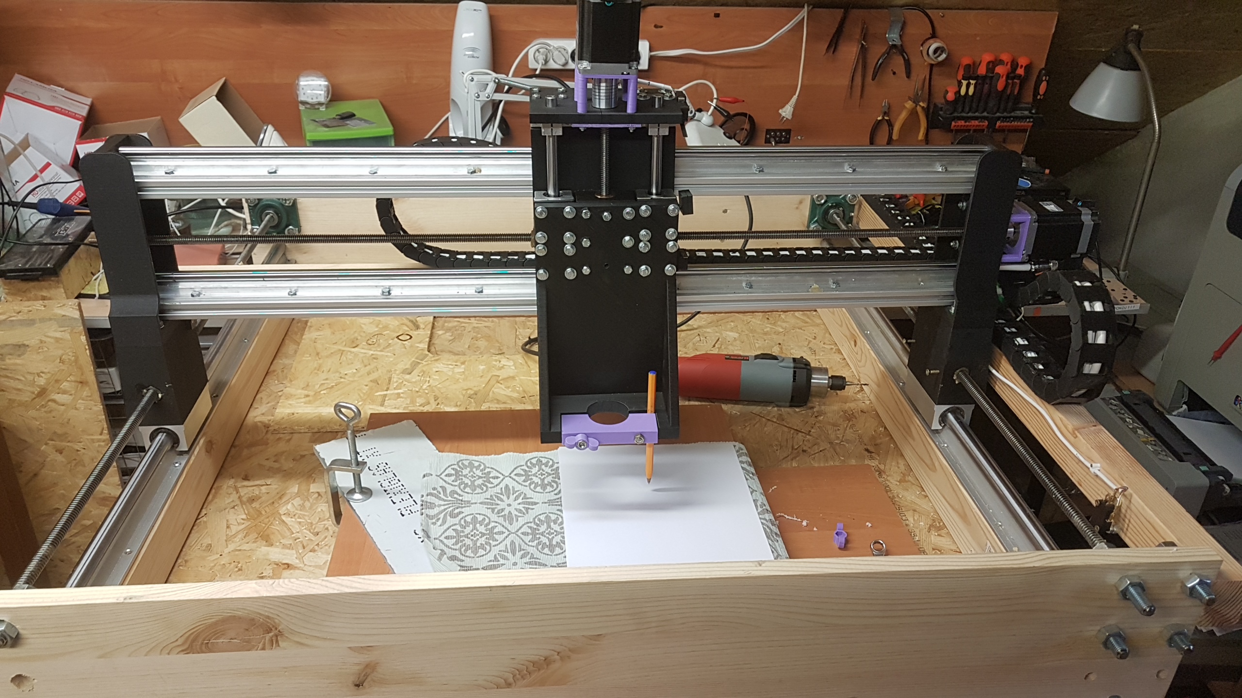

Witaj.
Swoją maszynę zacząłem budować ......z 7 lat temu
i też pomysł padł na płyty meblarskie, bo takie i łatwe w obróbce.
Niestety, jak kolega pisał - zanim skończyłem już było czuć luzy i trzeba było ciągle dokręcać śruby.
Potem padło na zamianę na lite drewno.
Obecnie , przedwczoraj , skończyłem maszynę - część z litego drewna, a część wydrukowane na drukarce 3D.
Oczywiście, jak Koledzy sugerowali, wydruki tez się troszkę poddają ale na razie działa.
Z mojego małego doświadczenia mogę Ci powiedzieć, że wałki pozostawione w powietrzu będą się wyginać.
Ja w końcowej wersji w osie X i Y dałem wałki podparte i to zapewnia prawie dobrą stabilizację.
Pozdrawiam Grzesiek
Dodane 3 minuty 9 sekundy:
Aaaaa i jeszcze jedna mała uwaga.
Walczyłem z pojedynczą śrubą osi Y - niestety, przy cięciu z jednej strony potrafi się oś skosić i czasem zablokować śrubę.
Przy malutkich frezarkach jedna śruba się sprawdza, ale przy większej maszynie - tak jak u mnie - już dałem napęd na dwie śruby.
Grzesiek
