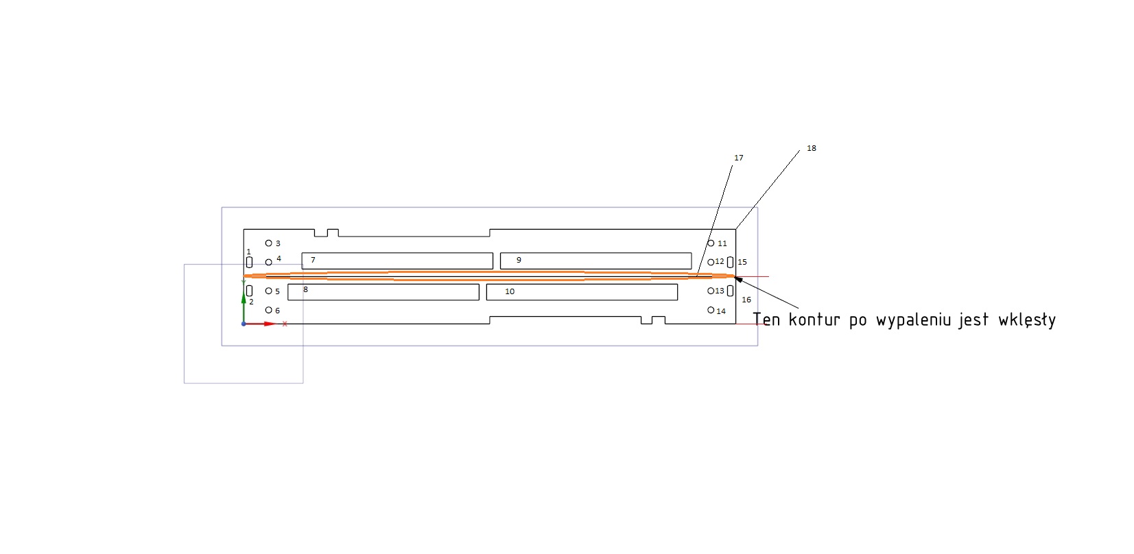

Przy cięciu aluminum 3mm 1050 po wypaleniu fasolki ściąga blachę i powstają deformacje na konturze elementu. Może ktoś się spotkał z tym problemem i wie, co należy zmienić?
TruLaser 1030 (L88) 2kW
TruTops Boost ver. 10
Pytanie a propos. Jak w TruTops Boost wykonać kilka wpaleń (wkłuć) na konturze? Czy istnieje możliwość podziału konturu?

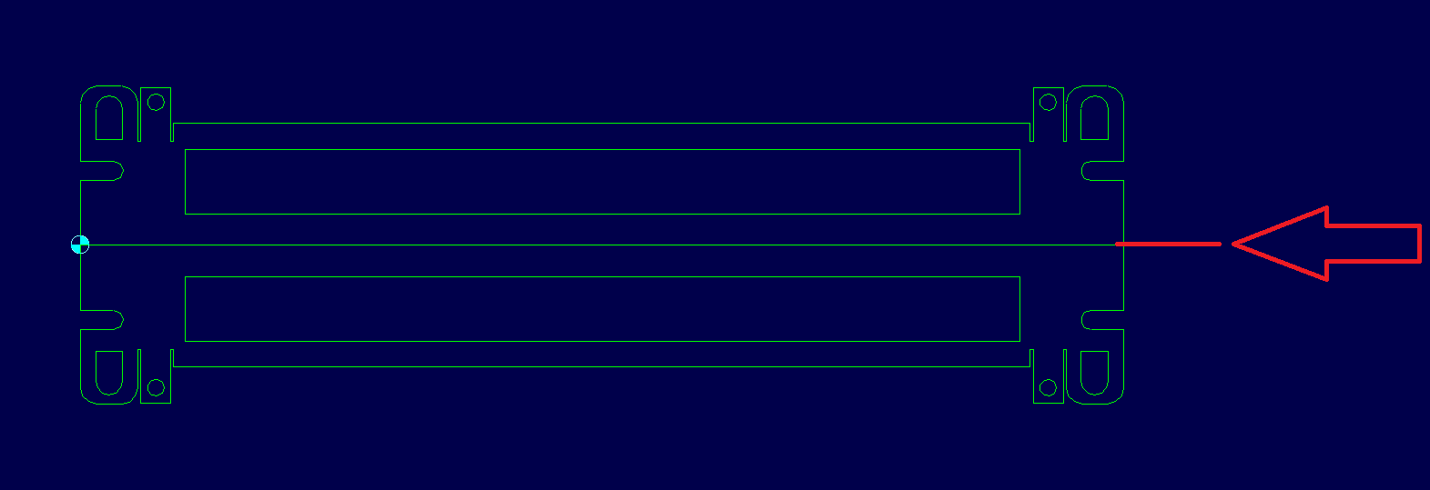

Ogolnie takie elementy trzeba wrecz podzielic zeby nie uszkodzic konturu, sproboj przedluzyc Linie wpalenia jak na screenie, boosta nie znam wiec ci nie pomoge... gdzie znalezc te funkcie

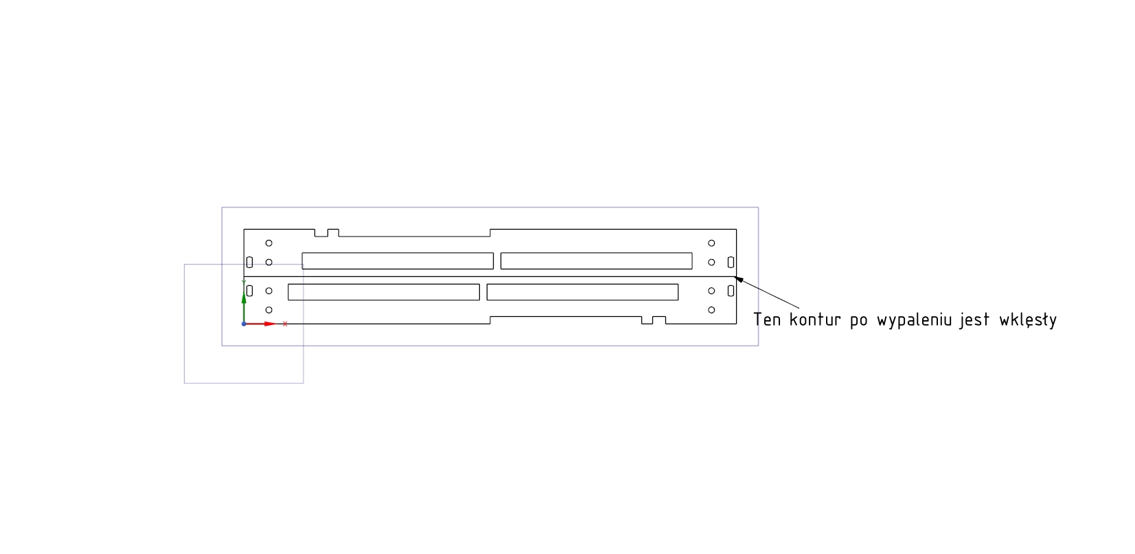

Numerami zaznaczyłem drogę przejazdu. Po wypaleniu otworów o numerach 7, 8, 9, 10 kontur numer 17 jest wklęsły, jak zaznaczyłem pomarańczowym.
Wpalenia są zaznaczone na czerwono.
Gdy nie ma wspomnianych otworów, wtedy problem nie występuje.

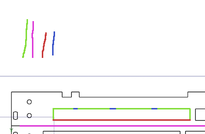

W taki sposób do tego nie da się podejść?
Kolejność cięć od zielonego do niebieskiego.

Niestety, lipa. Nadal występuje deformacja.

Za słabo namieszałeś z kolejnościami ścieżek. Nie fasolka za fasolką i nie detal za detalem tylko sekwencyjne po kawałku ścieżki z każdego detalu. Sprawdziłeś wpływ rolling direction? Dałeś więcej microjoints? ;-)
