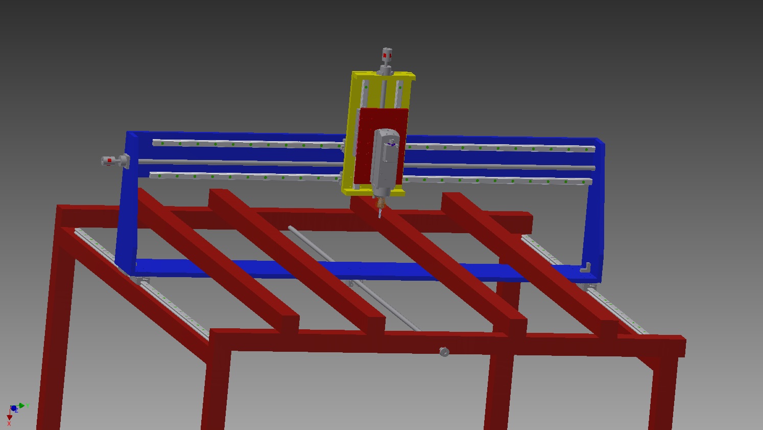

Witam, chciałbym zrobić frezarkę aluminiową(grubość blach 15mm),
skręcaną o polu roboczym 1600x1600 do pracy głównie w drzewie.
Będzie to moja trzecia amatorska maszyna i utwierdziła mnie w przekonaniu, że bez projektowania traci się czas i pieniądze :D
Jako napęd silniki krokowe 4 Nm na każdą oś i śruby kulowe 1610 Hiwin o długości 1600mm na X i Y.
W osi Z śruba 1605 o długości 400mm.
Wrzeciono 2,2kW z falownikiem.
Stół chciałbym zrobić teowy z blachy aluminiowej
Mam problem z doborem sterownika, rozważam w przyszłości dołożenie 4 osi.
Czy ma ktoś doświadczenie z czymś takim?
https://www.ebay.com/itm/NVUM-6-Axis-CN ... Sw0oBZ1c~b
Chyba, że ktoś poleci jakiś sterownik nie wymagający PC ?
Co do typu komunikacji to po ethernecie czy jednak LPT.
Zdjęcia poglądowe projektu, jestem otwarty na wszystkie sugestie i proszę o wyrozumiałość :D

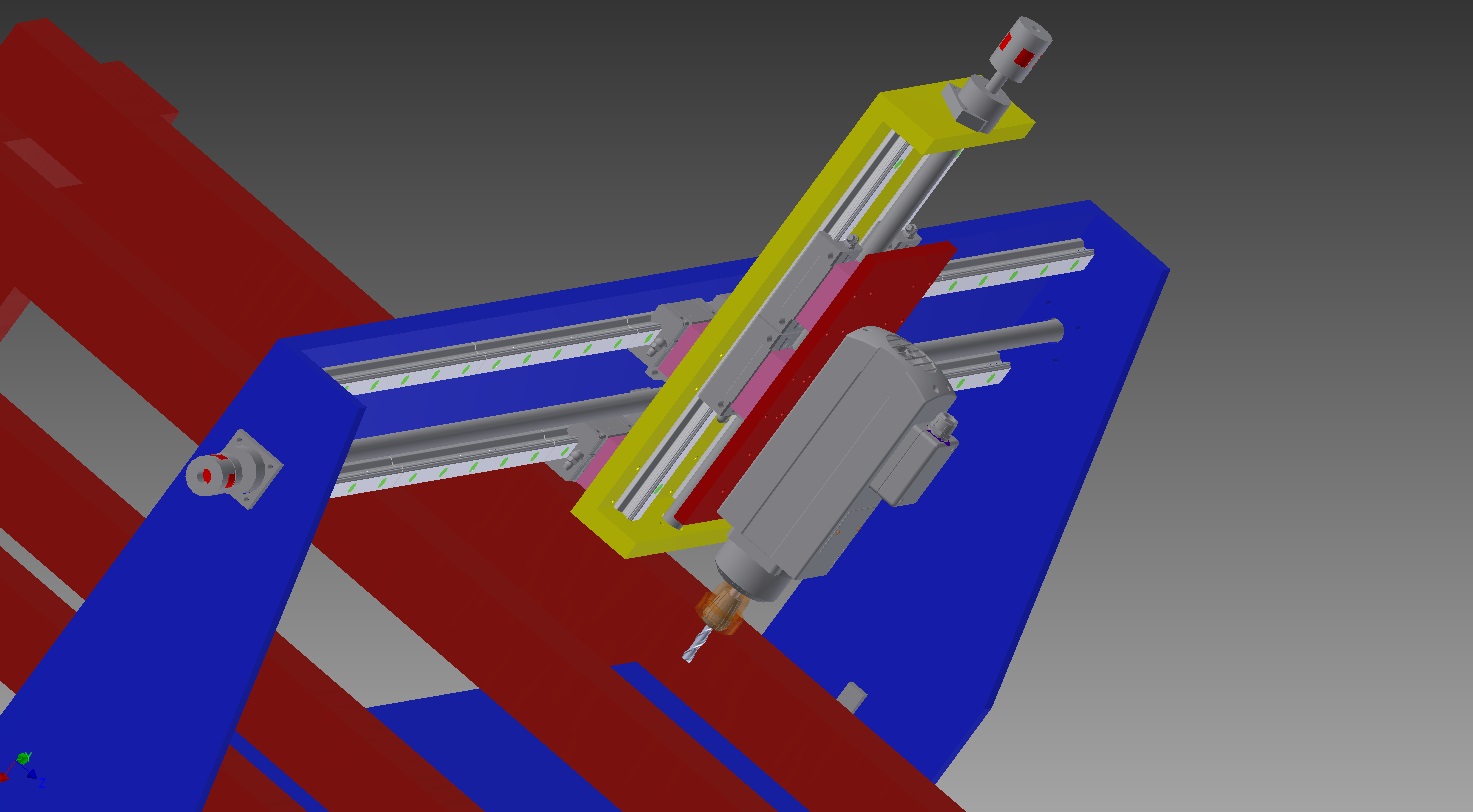

Doradzono mi, aby do tyłu bramy dokręcić dwa profile na całej szerokości i tak chyba zrobię.
Różowe elementy między wózkami, a blachami osi X i Z, to dystanse. Są wymagane, ze względu na mocowanie nakrętki
(jest za wysokie).

Moim zdaniem.
Brama zdecydowanie za słaba jak na taki obszar roboczy, i do tego jedna śruba?
Ten mikrokontowniczek... jednym palcem taką bramę przechylisz na bok o milimetry.

Wcześniejsza maszyna była o polu roboczym 1300x1300 i śrubach kulowych 1605. Ale zamiast wózków były wałki podparte i nie było najgorzej. Teraz chciałbym spróbować z wózkami. Zastanawiam się jedynie nad skokiem gwintu, czy na X i Y nie pozostać jednak przy 1605. A dwa profile na całej szerokości bramy nie usztywnią jej wystarczająco ?

Jeśli ma to mieć sens to chyba będą koniecznością, w drewnie powinno dawać radę.

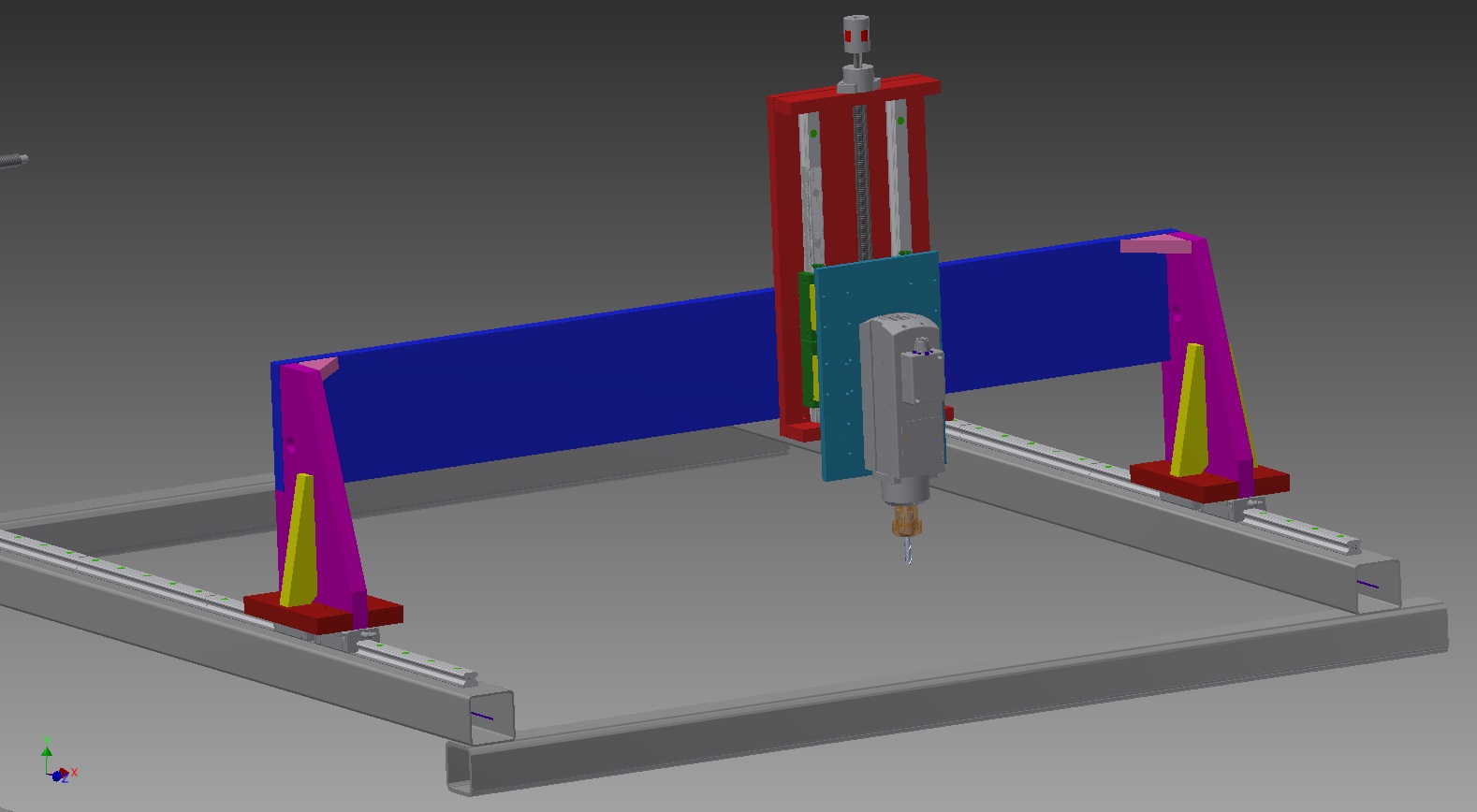

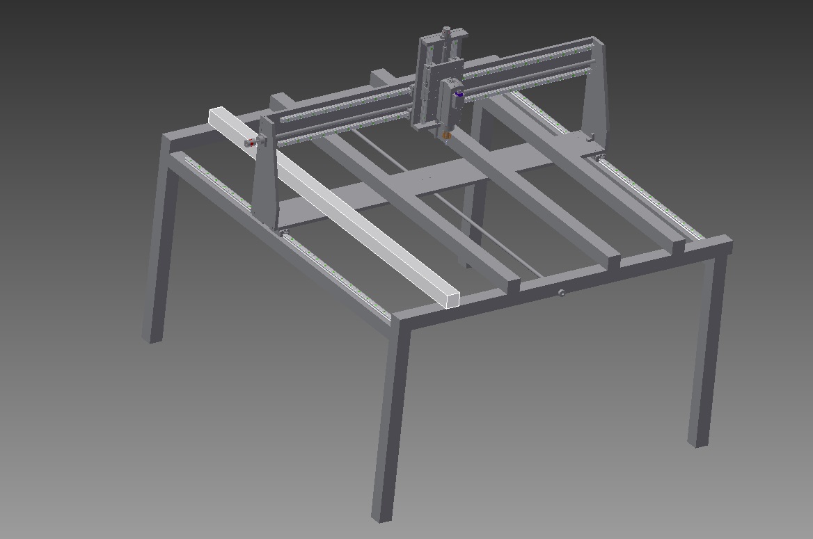

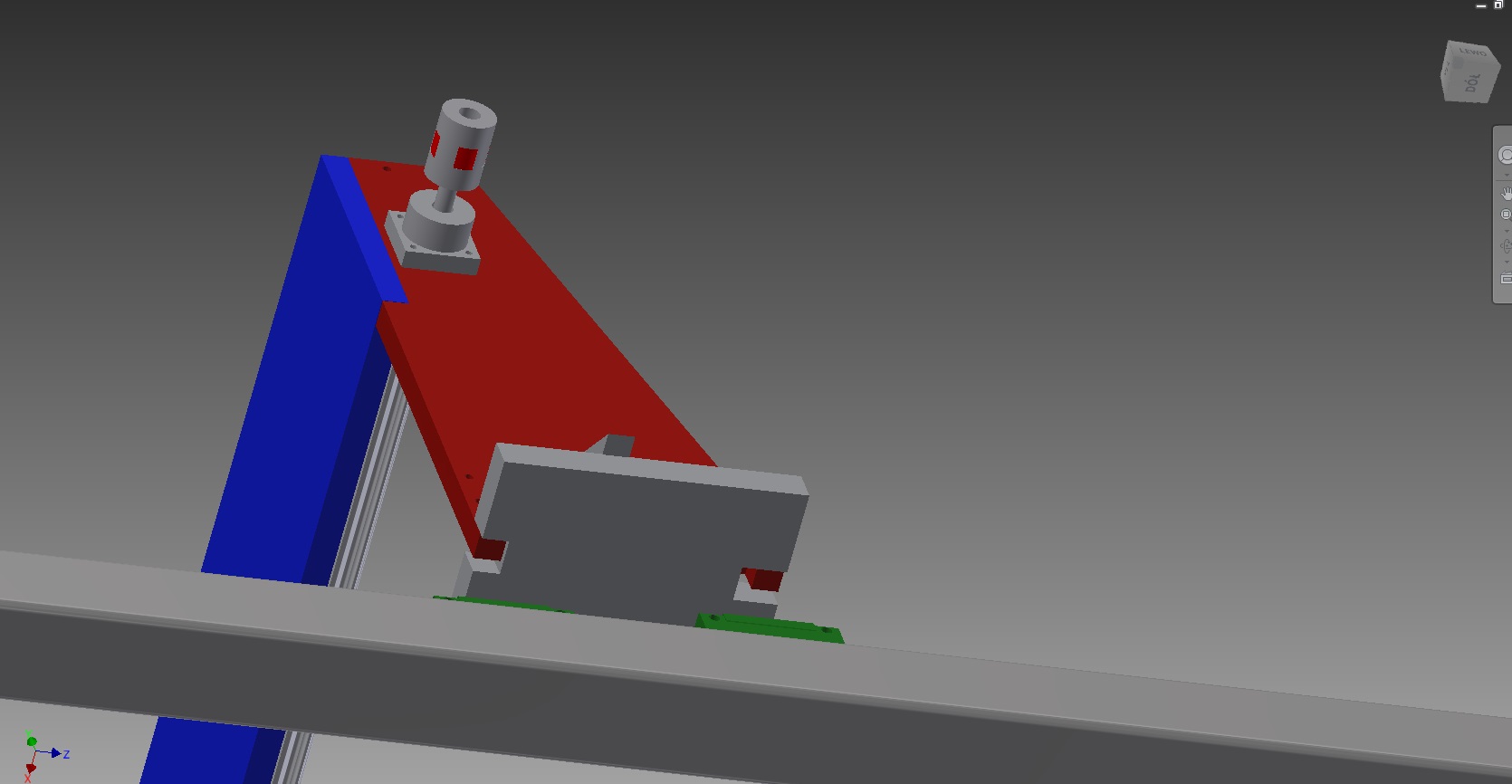

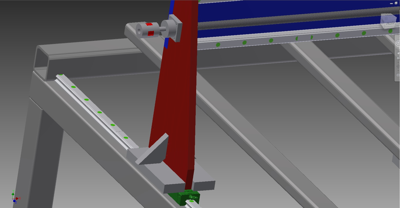

Witam, po przerwie i w raz z pojawieniem się funduszy mam zamiar ukończyć maszynę :D . Chciałbym pozostać przy ruchomej bramie, ale zmienić nieco jej konstrukcję, grubość alu zwiększyć do 20mm, zniżyć ją i pytanie czy podparcie jej i taki "zastrzał" zapewni jej sztywność i czy taka "stopa" spełni swoją funkcję. Chciałbym pozostać przy konstrukcji skręcanej, ale jeśli to będzie konieczne, dam do pospawania.

Taki mały zastrzał niewiele wniesie. Zrób na całą wysokość bramy, a nawet 2 na stronę. Dorzuć też żebra z tyłu niebieskiego elementu.

Jutro postaram się dorysować poprawki i szerokość bramy zmieni się do 1300, nie wiem jak miały by wyglądać żebra z tyłu

Najlepiej będzie jak poświęcisz trochę czasu na zapoznanie się z projektowaniem konstrukcji (chociażby wytrzymałość przekrojów na zginanie) oraz na przejrzenie istniejących już rozwiązań. Jak dla mnie każdy jeden element jest zaprojektowany źle. Dodawanie jakiś śmiesznych kątowniczków nic tutaj nie zmieni. Szkoda kasy na prowadnice i wózki wydawać.
