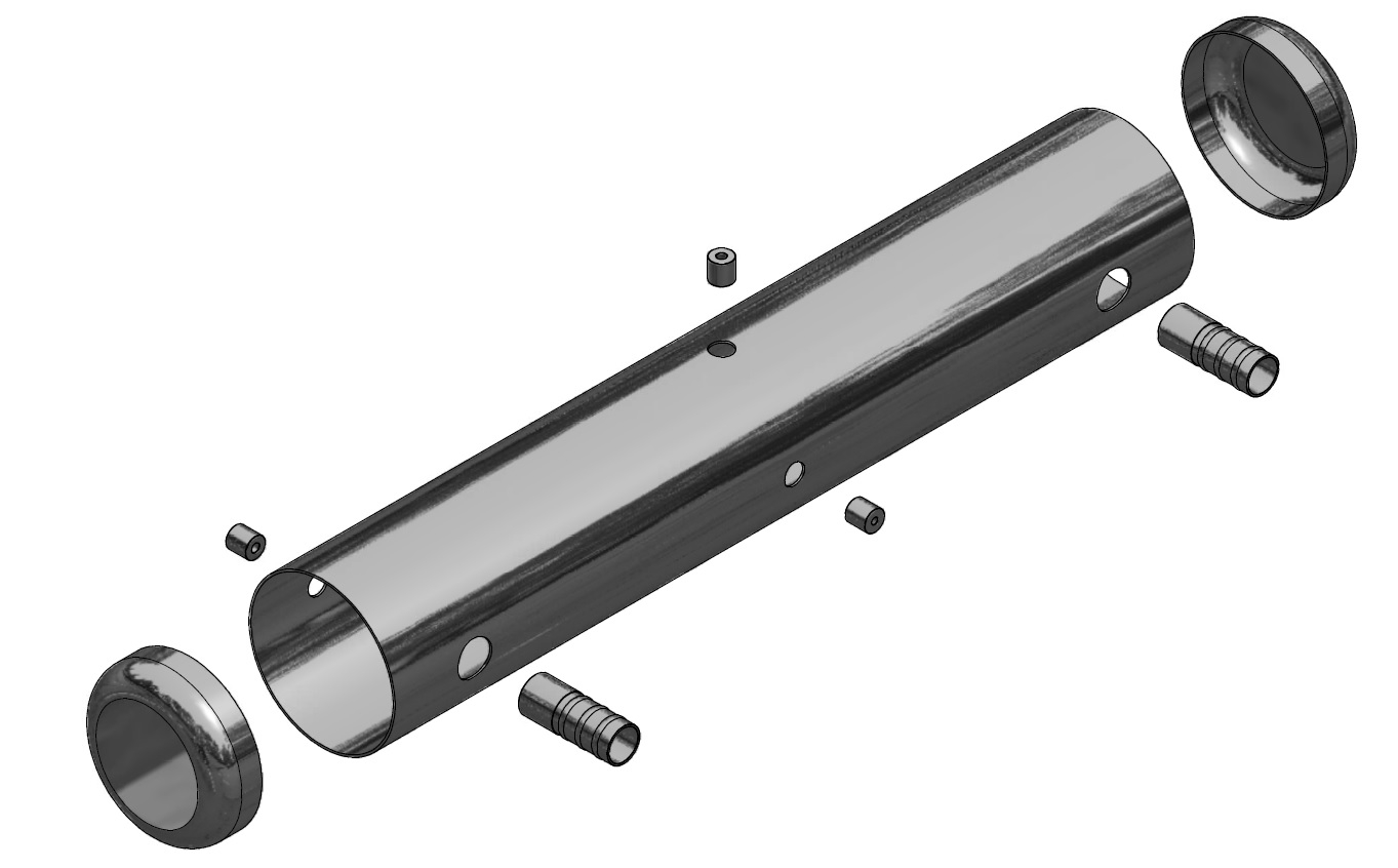

My wykonywaliśmy - do maszyn chwytających saszetki - zbiornik sami.
Odpowiedniej grubości i średnicy rura (tu ok. 219mm i l=1200mm, ścianka 3mm) z nierdzewki + gotowa handlowa dennica d=219mm np. z firmy HECO lub FESTO i urządzenie śmiga pod próżnią tzw. "przemysłową".
