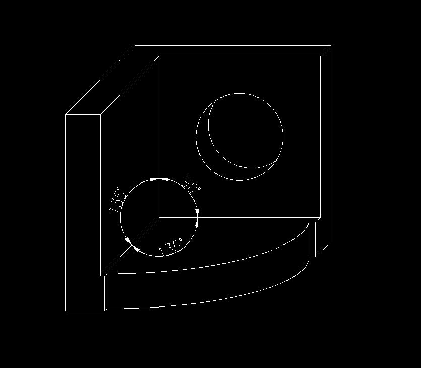

Bardzo proszę o pomoc przy zrobieniu aksonometrii na niedzielę z rzutu z góry i przekroju. Może znajdzie sie ktoś kto uratuje mi życie bo ja jakoś tego nie czuję. Za wszelką pomoc będę bardzo, bardzo, bardzo wdzięczna.

zależy od detalu ale tak powinna wyglądać aksonometria

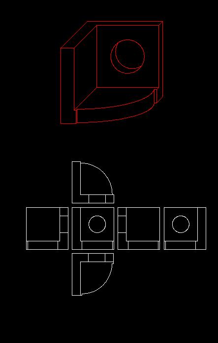

a tak z rzutami

niech zgadne, na bionike? :mrgreen:
[ Dodano: 2011-01-21, 15:42 ]
p.s.
kolego tomolc, cos to rzutowanie mi sie nie podoba - niektore krawedzie niewidoczne w 3ch rzutach sa niepotrzebnie uwidocznione, no chyba ze to obiekt ze szkla :mrgreen:
tomolc
Posty: 704
Lokalizacja: Mazowieckie
Post napisał: tomolc » 21 sty 2011, 15:48
Masz rację LIMEK bardzo szybko rysowałem ale racja za dużo krawędzi.
