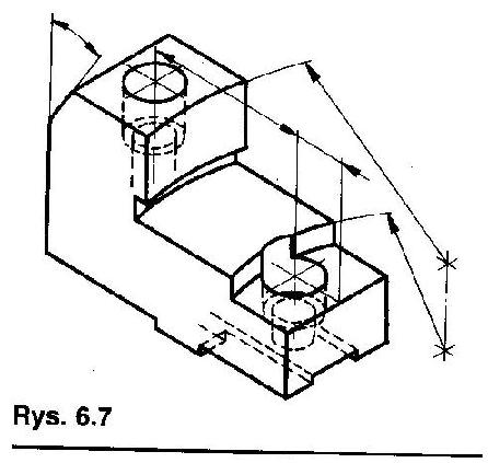

Mam problem z jednym rysunkiem. Chodzi mi o to ze nie mam pojęcia jak pokazać to wycięcie z dołu? W planie mam zrobienie 2 rzutów bo wszystko pokazują oprócz tego własnie wycięcia.
Pomoże ktoś?

esyfloresy pisze:...Chodzi mi o to ze nie mam pojęcia jak pokazać to wycięcie z dołu? ...
Mniej / więcej tak.

Post napisał: paktofonikass » 24 sty 2012, 10:31
W 2 rzutach to chyba nie dasz rady bez zaciemniania rysunku. Lepiej zrobić 3 to wszystko jednoznacznie pokażesz.

Post napisał: Wielki Ołów » 26 sty 2012, 01:53
paktofonikass pisze:W 2 rzutach to chyba nie dasz rady bez zaciemniania rysunku. Lepiej zrobić 3 to wszystko jednoznacznie pokażesz.
Pierwsza zasada odwzorowania mówi:
"Przedmiot rysowany w rzutach prostokątnych powinien być odwzorowany w koniecznej liczbie rzutów, potrzebnej do jednoznacznego odwzorowania i wymiarowania bryły.
W każdym przypadku odwzorowania istnieje rzut główny.
Nie istnieje coś takiego jak "zrób to w większej ilości rzutów niż jest wymagane"!
Tak jak zrobił WZÓR jest dobrze:
Rzut głowny jako przekrój i widok z góry. I wszystko da sie wyczytac.

Post napisał: paktofonikass » 26 sty 2012, 07:36
Powiedz mi jak zwymiarujesz wzdłużny kanałek znajdujący sie na dole?
Wielki Ołów
Posty: 27
Rejestracja: 27 gru 2011, 15:35
Lokalizacja: Z Przybornika
Post napisał: Wielki Ołów » 26 sty 2012, 11:31
Dlugosc oznacze na przekroju. Zrobie kład przesunięty, na którym oznacze wysokość i szerokosc.
