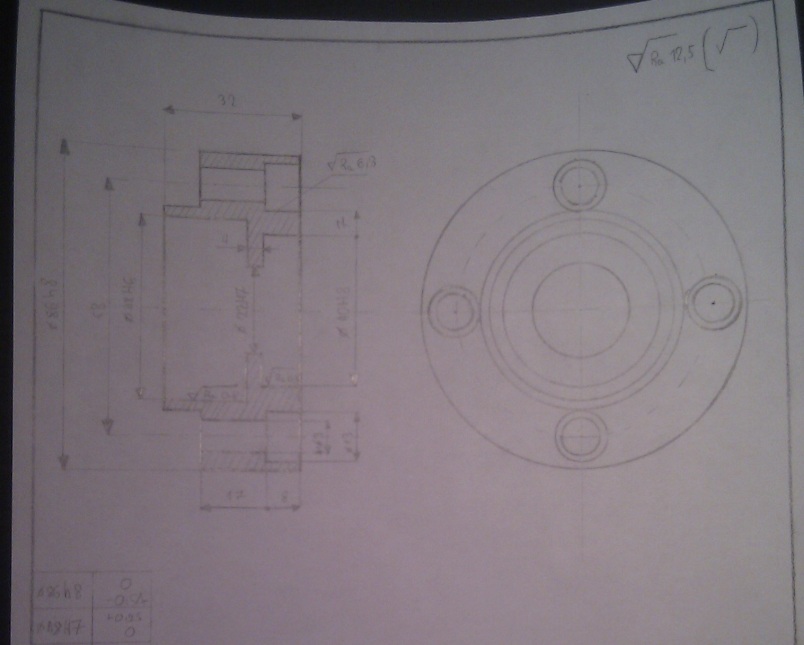

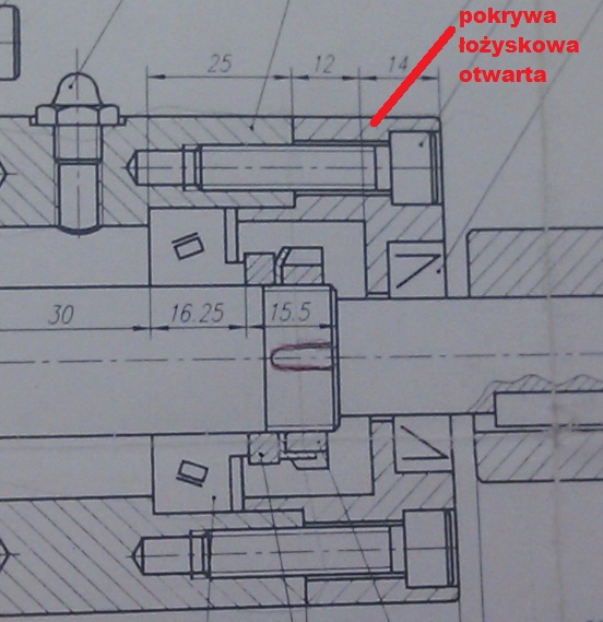

Witam! Mam do narysowania zaznaczoną pokrywę w aksonometrii lecz nie mam pojęcia jak to ma wyglądać i jak się za to zabrać :) Prosiłbym o jakieś praktyczne wskazówki a nie te czysto teoretyczne jak w np. w książce Dobrzańskiego. Wdzięczny był bym za szkic takiej pokrywy. Było by to podstawą do jakichkolwiek działań.
Pozdrawiam :)
WZÓR
Posty: 8474
Lokalizacja: Oława
Post napisał: WZÓR » 18 sty 2012, 20:55
.... o coś takiego Tobie chodziło?
Mariusz.

Post napisał: Gameboy » 19 sty 2012, 16:37
O to chodzi. Jednak niezbędny jest usunięcie jednej ćwiartki i pokazanie tych otworów.
Jest taka możliwość w tym programie? I od razu prosił bym o nazwę programu :)
Pozdrawiam i dziękuje :)

Post napisał: WZÓR » 20 sty 2012, 08:52
Gameboy pisze:O to chodzi. Jednak niezbędny jest usunięcie jednej ćwiartki i pokazanie tych otworów.
Jest to Solid Works.
p.s.
Takich rzutów w w/w programie (jeszcze) nie potrafię zrobić , więc linie oznaczające przekrój w Pain narysowałem.
.... może być?
Mariusz.
