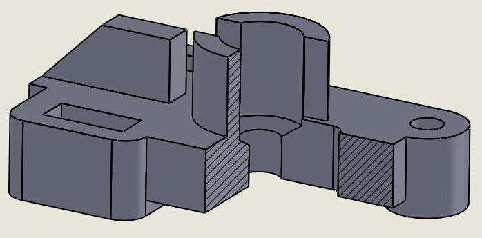

Mam wykonać rysunek w aksonometrii ukośnej(kawaleryjskiej) - bryły z foto(kąty osi 135/135/90 stopni). :sad:
Czy może mi ktoś podpowiedzieć jak to zrobić, aby było dobrze i prawidłowo ?

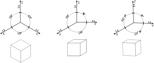

fjk, masz to dokładnie pokazane na czwartym zdjęciu :mrgreen:
To będzie z tej perspektywy.
Po prostu narysuj to co widzisz, ale bez tego blatu. :mrgreen:

ale jak pokazać otwór stopniowany w środku "wieży" na foto1 i otwór podłużny nieprzelotowy od otworu środkowego-foto3 :cry:

fjk, wytnij sobie jedną ćwiartke.

Słabo to na fotkach widać , ale jak kolega dudis69 wspomniał;
.... mniej więcej w ten sposób.

Mam pytanie WZÓR:w aksonometrii ukośnej/kawaleryjskiej- (kąty osi 135/135/90 st) też tak będzie?
Bo to co pokazałeś na rysunku, to chyba rzut izometryczny( o kącie osi 120 st)?
I to też tak może być w a. kawaleryjskiej narysowane?

fjk, wykaż trochę dobrej woli...Obrazek

WZÓR pisze: Uzupełnij foto tej ,,wieży'' , gdyż nadal nie wiemy jak do końca ten ,, otwór stopniowany'' wygląda.
Ten otwór widać na foto 1:jest poniżej płaszczyzny i stożkowy("jak od wiertła").
PS. Koledzy dziękuję za cenne wskazówki , ale od początku mówiłem o aksonometrii kawaleryjskiej 135/135/90 st :sad:

To Ty widziałeś ten przedmiot i znasz jego szczegóły, ba..., nawet mogłeś go sobie zwymiarować. My widzimy tylko zdjęcia które przedstawiłeś, resztę podpowiada nam doświadczenie i wyobraźnia. :wink:
Postaw przy nim pudełko zapałek to i ja sobie go pomierzę... :mrgreen:
Z przykładu który podałem to środkowy przypadek Cię interesuje 135°/135°/90°, nawet są podane dokładne proporcje jakie musisz zachować rysując przedmiot: oś X 1÷2(50%),
oś Y 1÷1(100%), oś Z 1÷1(100%)
Czy jest to dla Ciebie aż tak duży problem, odwrócić rysunek i wyciąć sąsiednią ćwiartkę. Czy to zwykłe lenistwo..., i czekasz na gotowca
