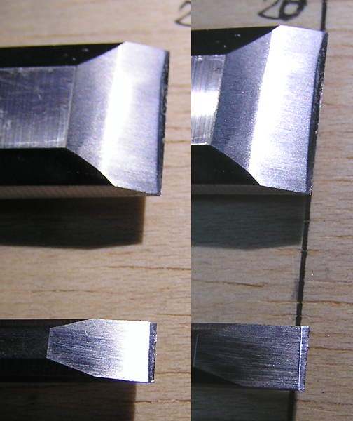

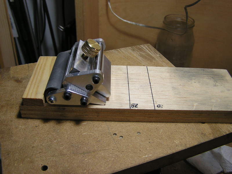

Próbuje od jakiegoś czasu wydłubać coś w drewnie ręcznymi narzędziami (naoglądałem się na youtube filmów Paula Sellersa :) ) . Zakupiłem dwa dłutka (6mm i 18mm) zabrałem się za mordowanie kawałków świerka czy innej jodły - z marnymi efektami. Po dojściu do wniosku że winne muszą być tępe dłuta - zbudowałem przyrząd do ostrzenia:
Po naostrzeniu obu dłutek do stanu "goli włosy na ramieniu" zabrałem się za mordowanie kolejnego kawałka świerka - o ile dłutko 18mm sprawuje się znakomicie - dłutko 6mm po JEDNYM użyciu (bez młotka - próbowałem wyrównać czoło drewna po pile) wygląda jakby spadło ostrzem w dół na kamienie... z czwartego piętra. Na zdjęciu poniżej - po prawej świeżo po ostrzeniu (kolejnym), po prawej po użyciu. Na zdjęciu dobrze tego nie widać - wżery na ostrzu to efekt odgięcia krawędzi a nie utraty metalu. Oba dłutka szlifowane na około 20 stopni + mikrofaza 25 stopni.
Jedyne co mi przychodzi do głowy to - ktoś zapomniał zahartować...

grg12 pisze:Jedyne co mi przychodzi do głowy to - ktoś zapomniał zahartować...
Taka była też moja pierwsza myśl...

Bo kiedyś rękami starych mistrzów "żelazka" w starych "heblach" były KUTE, z wierzchu martenzytyczny zgniot, w środku miękki rdzeń, i dopiero ostrzone... Nawet po długim użytkowaniu były ostre..

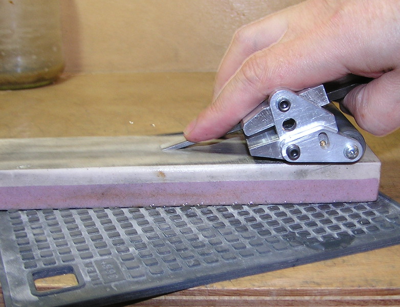

No cóż - nic skomplikowanego:
Potem przestawiam rolkę trochę wyżej (daje jakieś 5 stopni) i robię kilka przejazdów po drobniejszym kamieniu, na koniec polerowanie na kawałku skóry z pastą polerską. Przyrząd zbudowałem bo próby ostrzenia "z ręki" (na dłutku 18mm) dawały dość żałosne efekty (m.in. dlatego mikrofaza na tym dłutku nie jest do końca równoległa - nie miałem cierpliwość żeby zeszlifować do końca wcześniejsze próby).
Co do jakości - no cóż, trudno się spodziewać cudów po narzędziu klasy "market budowalny"... gdyby oba dłuta zachowywały się podobnie, pewnie uznałbym że używam ich niepoprawnie. Ale 18mm jakoś wytrzymuje dłubanie w drewnie bukowym, sklejce itp. a 6mm pada po zetknięciu z miękkim drewnem. Przypuszczam że trafił mi się "poniedziałkowy" egzemplarz - ktoś spieprzył obróbkę termiczną albo co.
