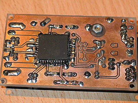

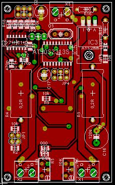

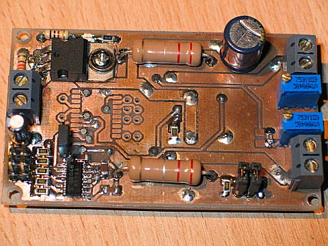

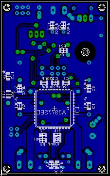

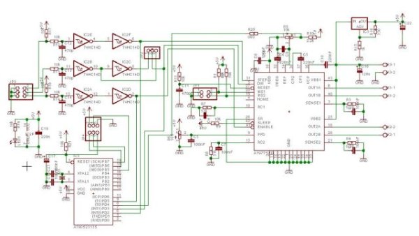

Witam! Jestem nowy na tym forum.
Od kilku dni projektuje płytke do sterownika na a3977. Schemacik dostosowałem do posiadanych elementów stąd zastosowanie avr 2313. Płytke dwuwarstwową wykonałem metodą żelazkową. Mam problem z uruchomieniem układu. Od początku gdy podawałem na wejście step impulsy silnik nie reagował natomiast na wyjściu home wszystko było ok. Inna rzecz jaką zauważyłem to gdy założyłem jumpery wyboru rozdzielczości kroku i obracałem wał silnika obracał się on bardziej skokowo niż przy zdjętych jumperach. Przelutowałem scalaka ale ten nowy nie robił już nic. Raczej napewno nie mam zwarć, napięcia wszędzie są ok, na wjściu 74hc14 ok, zaczynałem od niskiego uref. Co zrobiłem nie tak? Bardzo prosze o pomoc.
[ Dodano: 2006-03-26, 10:48 ]
Schemat i płytka w jpg.

a szybko nic specjalnego nie zauważyłem
jeśli kontrola PCB w programie nie wykazuje błędów - a schemat ma sens...tego dokładnie nie sprawdzałem
ja na początku nie wlutowywałbym avr-a
co może powodować problemy:
-oczywiście wykonanie druku może być wadliwe
-wadliwe lutowanie
-nawet nie właściwy topnik... kwasowy np. powoduje problemy przy pracy
-zbyt wysokie napięcie zasilania, nie uwzględniające zwrotów z silnika
-zanik napięcia 5V w czasie gdy zasilanie stopnia mocy jest obecne
... możliwości jest wiele - i prawie każda z nich wystarcza do zniszczenia
zapraszam do testów przy moim projekcie... który bazuje na sprawdzonym rozwiązaniu pminmo
https://www.cnc.info.pl/viewtopic.php?t=1783
oraz do eksperymentów z PCB które robimy:
https://www.cnc.info.pl/viewtopic.php?p=14141
[ Dodano: 2006-03-26, 22:03 ]
zrób lepsze zbliżenie ze zdjęcia 8127 - może będzie widac jakieś mostki
