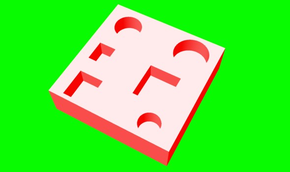

6040Z i problemy z wycieciem kwadratu...

Gówno nie maszyna, gnie się jak guma i tu już nie stroje sobie żartów..

carmamir pisze: W zalaczniku, model stl dla Ciebie kubus838.
Odpaliłem Twój "test" w rhino ustawiłem ścieżke fraza i zrobiłem frezowanie w drewnie. Po zakończeniu frezowaniu kółka i kwadraty było zgodne z Twoim projektem. Wiec raczej to nie jest błąd projektu. Dlatego mam kilka pytań jakim to frezem robiłeś tzn jaka jest grubość części roboczej? Czy całość robiłeś jednym frezem czy może ustawiałeś frez na kształtowanie inny i wykończenie też inny? Jażeli używałeś kształtowania i wykończenia czy zmieniałeś prędkości pezesuwu?
