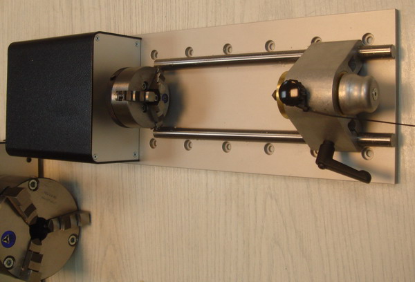

Piotrjub
Posty: 1494
Lokalizacja: Gdansk
Post napisał: Piotrjub » 10 lut 2007, 18:07
Trochę brak czasu ale postaram się w niedługim czasie dokładnie sprawdzić oś obrotową.
Prędzej robiliśmy na osi obrotowej proste rzeczy. Mam nową malutką oś obrotową z przełożeniem 1:50 i na niej postaram się sprawdzić prace całego układu.
Ostatnio zmieniony 13 lut 2007, 23:15 przez Piotrjub, łącznie zmieniany 1 raz.
lenherd
Posty w temacie: 8
Posty: 482
Rejestracja: 20 sty 2006, 23:38
Lokalizacja: wrocław
Post napisał: lenherd » 10 lut 2007, 22:14
Bardzo zgrabna oś. To Pański wyrób czy kupna?
Wodzu
Posty: 674
Rejestracja: 29 lip 2006, 19:32
Lokalizacja: z sasiedztwa
Post napisał: Wodzu » 10 lut 2007, 22:27
Jasne ze jego wyrob nie widac :mrgreen:

pltmaxnc
Posty: 1342
Lokalizacja: warszawa
Post napisał: pltmaxnc » 12 lut 2007, 12:00
ww. oś produkowana jest przez firmę ISEL.
A tutaj jest więcej o osiach i detalach
www.iselautomation.de/productdb/download.php?ID=2606

kostner
Posty: 1290
Rejestracja: 13 gru 2005, 04:41
Lokalizacja: Haan / Niemcy
Post napisał: kostner » 13 lut 2007, 16:30
ceny od okolo 500 euro netto za sama os. A musisz wziac pod uwage ze do kompletu brakuje uchwytu no i konika zeby mozna bylo w pelni ta os wykorzystac. I w tym momencie mamy juz do wydania 1000 euro netto za komplet :)
