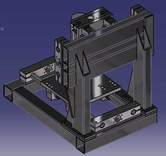

Witam!
Od ponad roku gromadzę elementy do konstrukcji mojej frezareczki - w sumie żadna rewelacja, wręcz przeciwnie - ma kilka wad, ale zważywszy na skromne studenckie możliwości, chyba nie będzie najgorzej :smile:
Krótka charakterystyka:
- pole robocze - ok. 300x200x150,
- wrzeciono - Kress 0,8 lub 1kW,
- napęd - silniki DC 100V, 100W, 0,4 Nm, 500 cpr.
- sterowanie - UHU,
- przeniesienie napędu - osie X,Y - śruby kulowe 16x20, przekładnia 1:2,85,
oś Z - Tr 16x4, przekładnia j.w.
- prowadnice - oś X: fi25, długość obliczeniowa 360 mm, łożyska zamknięte SKF
oś Y: fi25, dł.obl. 440 mm, łożyska zamknięte SKF, INA,
oś Z: fi20, dł.obl. 250 mm, łożyska zamknięte no name :mrgreen:
- rama - profile 60x60x3, 80x40x3,
- materiały obrabiane - metale lekkie,
- uchwyt 4 osi - fi 80 mm, przelot wrzeciennika 20 mm...
- masa - ok. 60kg

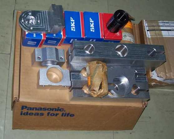

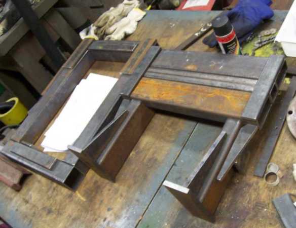

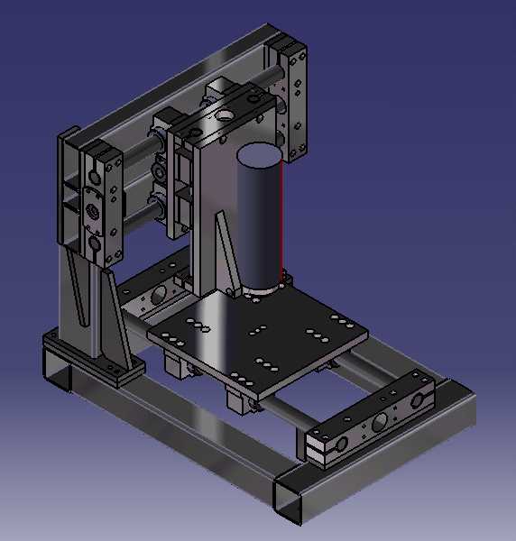

Stan robót przedstawiony jest na zdjęciach - większość elementów zakupionych, profile i płaskowniki pofrezowane, gotowe do spawania. Po spawaniu planowane wyżarzanie.
wizualizacja
kilka gotowych elementów
rama gotowa do spawania
Ostatnio zmieniony 07 cze 2012, 21:33 przez Ciowiec, łącznie zmieniany 1 raz.

Dlaczego przy takiej masie, i w dodatku do obróbki metalu dajesz wałki niepodparte?
Aż się prosi by dać liniowe z wózkami
I gdzie się podziała ta czwarta oś?
Pozdrawiam Sławek

Tak, wiem, to jest główna jej wada..
Otóż na początku, czyli jakieś 2 lata temu, miałem robić konstrukcję na profilach alu. Główny powód - w małej miejscowości, gdzie mieszkam, były bardzo małe możliwości obrobienia czegokolwiek - profile alu, i zwykłe wałki zapewniały minimalne wymagania w tym zakresie. Ale po jakimś czasie przypadkiem wspomniałem o tym projekcie jednemu miłęmu profesorowi, któremu tak się to spodobało, że zaproponował pomoc w jej wykonaniu na uczelni. Wałki, łożyska, obudowy już miałem, więc postanowiłem je wykorzystać.
Mocowania prowadnic mają wystarczająco dużo mięsa, żeby w przyszłości podmienić na wałki fi30 - trzeba będzie tylko rozwiercić istniejące otwory zaciskowe - obudowy łożysk liniowych zostaną te same.
Do czwartej osi nie mam jeszcze napędu, więc nie rysowałem jej jeszcze...Wrzeciennik zakupiony - czekam na przesyłkę..

Przemyśl sprawę zastrzałów w narożach ramy. W porównaniu z masywną bramą może okazać się wichajna.
Jak będziesz robił servo/uhu to opisz temat szeeeeeeroko.
Pozdrawiam Sławek
