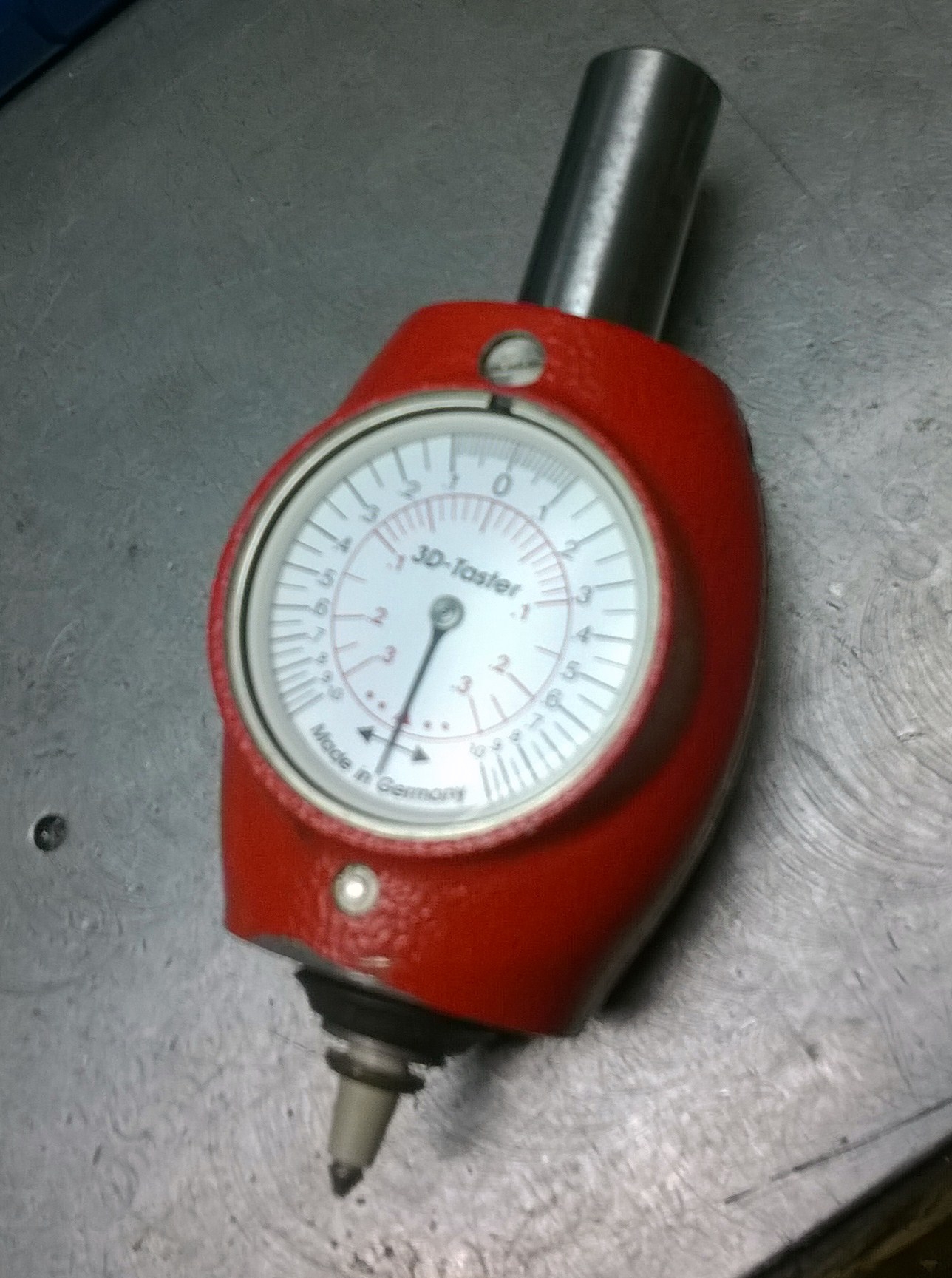

Kupiłem wczoraj bardzo tanio taki taster. Jakie są sposoby jego mocowania w frezarce z racji jego dość grubego uchwytu. Średnica to 16mm. Problem z kalibracją, brak zakresu kręcenia śrubkami. Jak skalibrować. Do czego służy mały przycisk pod zegarem. Poniżej zdjęcie.

...Jakie są sposoby jego mocowania w frezarce z racji jego dość grubego uchwytu. ...
Oprawka Weldon.
Mariusz.
Pomagam w:
HAAS - frezarki, tokarki
adam Fx
Posty: 5580
Lokalizacja: Gliwice
Post napisał: adam Fx » 29 cze 2016, 20:53
Albo koszyki ER ale weldon tez OK
Może tanio bo pokolizyjny i to jest przyczyną braku zakresu reg.
Instr. Kalibr. https://www.google.pl/url?sa=t&source=w ... PhRpyrZeKg

Dzięki adam Fx za instrukcję kalibracji. Co do uchwytu czujnika to się pomyliłem, jest nie 16mm lecz 20mm. 16mm odczytałem na szkicu w necie. W rzeczywistości jest 20mm.
Będę próbował go skalibrować.

A końcówkę z kulką do niego masz? Bo widzę, że ułamana jest.

ER32 bez problemu dostaniesz na średnicę 20mm. Ten czujnik jest kiepski, bo nie ma regulacji u góry i jak go zamontujesz i przyłożysz diatest, pokręcisz ręką wrzeciono to zobaczysz, że mocno bije, regulacja na 4 robaczkach, która jest w takich czujnikach z innej firmy potrafi usunąć to bicie

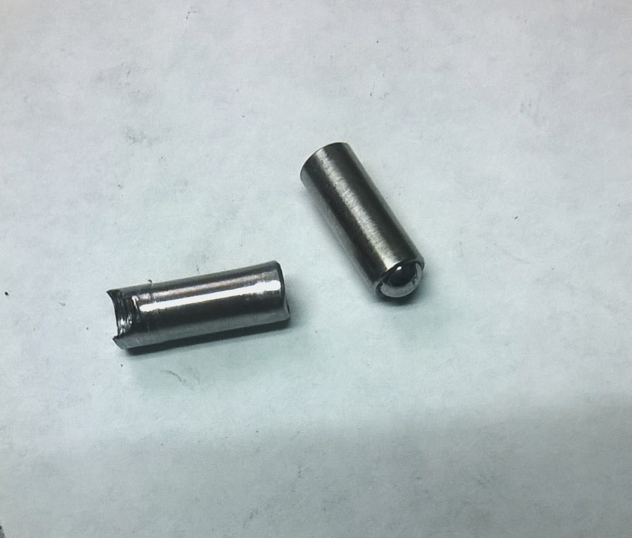

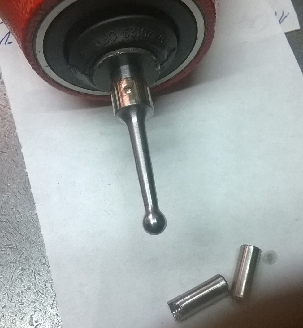

Rozebrałem taster, wyczyściłem. Naprawiłem uszkodzenie. Ktoś się dobrze postarał by go uszkodzić. Patrząc od przodu, po lewej stronie była osadzona w otworze regulacyjnym tulejka ø 5mm. W niej sprężynka i kulka. Po wyjęciu tulejki okazało się że kulka jest wciśnięta i zablokowana. Dorobiłem nowa tulejkę, sprężynkę i włożyłem kulkę z uszkodzonej tulejki. Dorobiłem trzpień z kulką. Wymiary przypadkowe na oko. Wzorując się zdjęciami z netu. Kulka ma średnice 5mm. Starałem się by była w miarę dokładna. Mikromierz wskazuje równe 5mm.
Stożek trzpienia jest osadzony w gnieździe magnetycznym. Uchwyciłem taster do uchwytu tokarki, a czujnik zegarowy ustawiłem na kulkę. Zacząłem kalibrację. Po paru godzinach prób
udało się mi uzyskać bicie w granicach 0,03 mm. Na amatorskie pomiary i ustawianie krawędzi XY na frezarce to jest do przyjęcia.

bicie to jedno - powinien jeszcze poprawnie wskazywać odległość od osi a tu ma znaczenie średnica kulki i długość nóżki.
Raczej 5mm kulki nie widzę, prędzej 2mm.
Ale może. Sprawdź najazd na płytkę z obu stron zobaczysz czy pokaże zero na różnicy położenia w osi równej grubości płytki.
[ Dodano: 2016-07-02, 01:03 ]
O w instrukcji od Adama stoi że kulka to fi4 :wink:
długości nie zauważyłem

Oryginalnie kulka w nim była na takim ceramicznym czerwonym tworzywie osadzona. Po to aby w razie kolizji na maszynie pękł trzpień kulki nie uszkadzając testera. Teraz jak przywalisz z klawisza i przejedziesz zakres czujnika to go zabijesz.. To fajne urządzenie jest ale na duże maszyny bo dużo w Zetkach kradnie..
