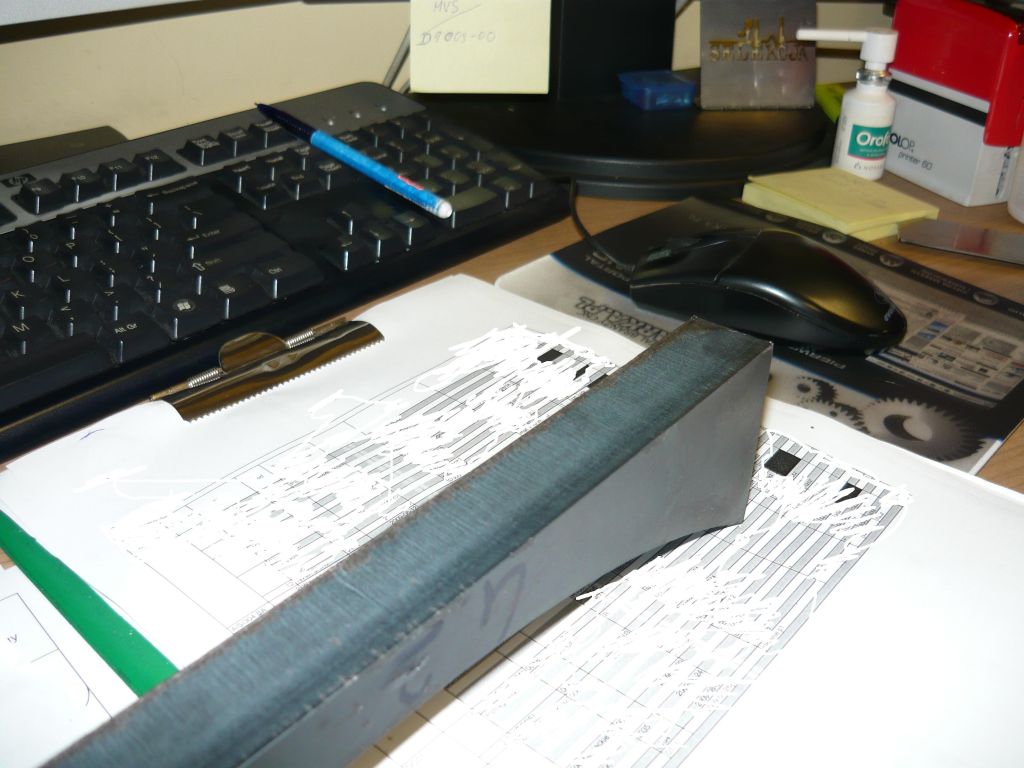

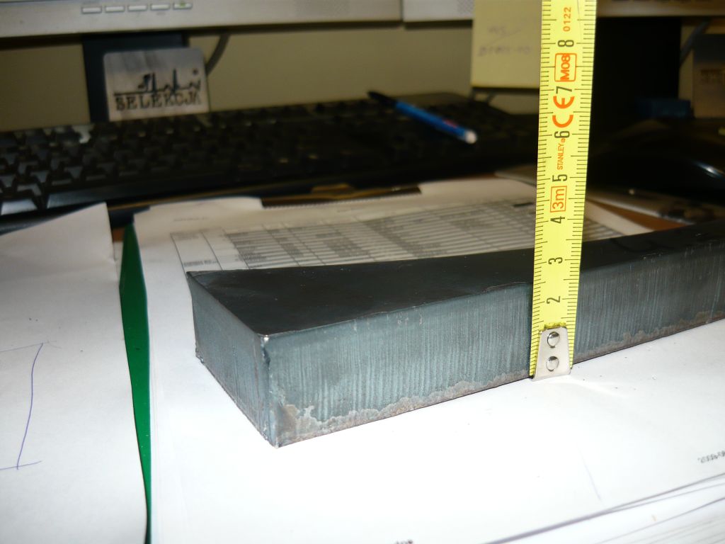

Witam, jak wasze lasery radza sobie ze stala 25mm? Ponizej zamieszczam zdjecie krawedzi st235 25mm wycietej na 3030 4kWObrazek

Nieziemsko, powiedz mi skąd bierzesz blachę. Za mojej kadencji nie cieliśmy takich grubości, ale bywały bardzo ładne krawędzie na czarnych 20mm.
Najczęściej jednak trafiają się tak kiepskie blachy że sztuką jest eleganckie przecięcie 20mm (bez siłowych rozwiązań dotyczących wyjmowania detali z ażuru) - a celowo tniemy na najnowszej posiadanej przez nas maszynie.
Ps. Jest jakiś może wątek o dostawcach blach - można było by ich podsumowac ocenić jakie to "fajne" blachy dostarczają (cięte z koła albo "płaskie inaczej").
Śląsk - Nierdzewka, Alloy, Laser, Gięcie, Excel

Tak jak kolega napisal jak blacha ch...wa to najnowszy laser i operator z kosmosu nie pomoze. Nie wiem skad blacha zamowiona, nie zajmuje sie tym. Bardzo wazna jest powierzchnia takiej blachy po walcowaniu, najlepiej aby zendra byla jednolita i nie miala przeswitow golego metalu, powierzchnia spodnia tak samo wazna jak i gorna. Ale wiadomo, ze w wielu hurtowniach stali takie blachy leza po prosty gdzies na dworzu i nie zawsze pod wiata. Pozdrawiam

Niby zawsze wierzch jest czyszczony i smarowany (grubych blach), spód przejechany metalową szczotą żeby wszystko odpadło co może odpaść ale są blachy sezonowane (przez duże S) jak i "sezonowane" (na śniegu :P).
Wypadałoby takie ciąć na dwa razy :P
Raz mieliśmy kilka blach z czech, kurde je się cięło najlepiej.
