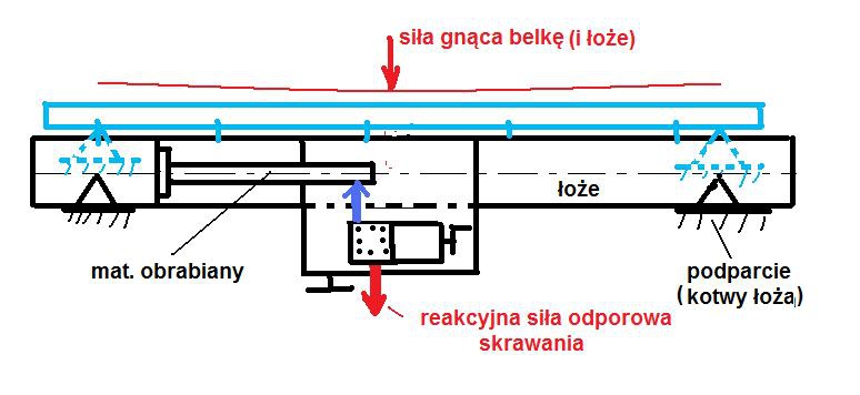

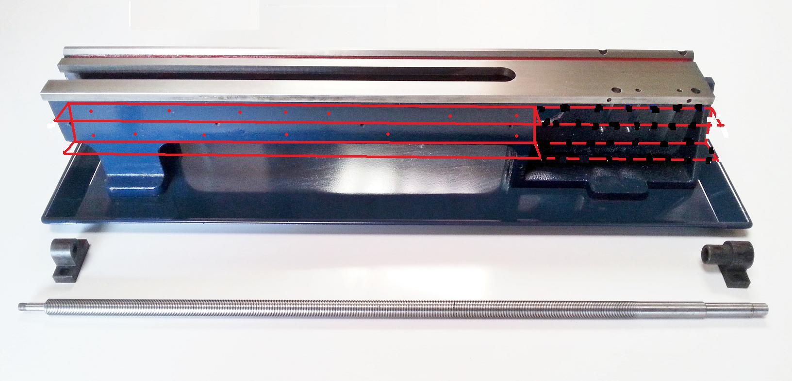

Do rzeczy. Odnośnie jakości łoża tej tokarki. Akurat w moim egzemplarzu jeśli chodzi o zachowanie geometrii jest "chyba" dobrze. Problem z jakim się do was zwracam dotyczy jego sztywności. Nie przypuszczał bym że żeliwo potrafi być tak elastyczne. Doszedłem do tego dopiero po przeróbkach wrzeciennika. Kiedy dociągałem łożyska skośne i mierzyłem luz jaki jest na wrzecionie cały czas wychodził mi luz około 0.15mm. Mój błąd bo magnes statywu ustawiony był na łożu jakieś 15cm od wrzeciennika. Po chwili zastanowienia przestawiłem magnes na wrzeciennik i ten luz który był niby na wrzecionie, okazało się że zniknął i na wałku długości 10cm zapiętym do uchwytu luz nie był większy niż 0.01. Więc luzu na wrzecienniku nie ma. Z ciekawości zapiąłem magnes od statywu mniej więcej na środku łoża a czujnik ustwiłem na obrabiany detal. I teraz tak, napierając ręką na wrzeciennik czujnik pokazuje dość duże odchyłki, napierając ręką na konik dokręcony na drugim końcu łoża, to samo. W związku z tym, taka myśl. Wiele osób tutaj używa żywic do różnych celów budowy frezarek poziomowanie maszyn etc... Czy nie było by głupie zalanie tego łoża żywicą ? Nie pytam tu o względy praktyczne zdaję sobie sprawę z wiórów zalegających, większych wad nie widzę. Natomiast kierują mną względy techniczne. Jak sądzicie czy to coś da na ile może to usztywnić łoże tej maszynki. Ewentualnie w jaki inny sposób można by je usztywnić ?

a maszyna jest przykręcona do jakiegoś solidnego sztywnego blatu czy stoi luźno?Blady pisze:Z ciekawości zapiąłem magnes od statywu mniej więcej na środku łoża a czujnik ustwiłem na obrabiany detal. I teraz tak, napierając ręką na wrzeciennik czujnik pokazuje dość duże odchyłki, napierając ręką na konik dokręcony na drugim końcu łoża, to samo
Jeśli chcesz usztywnić oś wzdłużną łoża to przykręć do niego z tyłu jakiś solidny ceownik. Najlepiej na całej długości, ale i do silnika będzie już nieźle.

Solidnie przykręcenie do sztywnej płyty/blatu/podstawy na końcach łoża (najczęściej) nie powinno dać aż takich wskazań ugięcia przy naciskaniu na nie, raczej naciskając wtedy na środek czujnik może pokazać tam jakieś ugięcie.Blady pisze:słabo dokręcony wrzeciennik jeszcze bym zrozumiał bo czujnik był zapięty pomiędzy łożem a detalem. Ale co ma do tego konik z tyłu tokarki do którego czujnik był nie podpięty a jednak wskazówka wyraźnie wahała się o te 0.1do0.2mm
A co do ceownika(czy innej belki - jeśli będzie przykręcony prostą, równą powierzchnią do prostej, oczyszczonej z farby powierzchni łoża, to co się ma powichrować ?
Zresztą, po przykręceniu końców belki można przykręcać środek pod nadzorem czujnika, i korygować jakąś ewentualną odchyłkę stosując podkładki z foli czy czegoś podobnego...
Zgodnie z prawami mechaniki belka ta (razem z łożem) w większości tokarskich operacji będzie pracować na zginanie (w kierunku operatora)

Można tez spróbować wzmocnić łoże wstawkami
http://rusty-nuts.ru/?p=179
http://www.chipmaker.ru/topic/117581/
