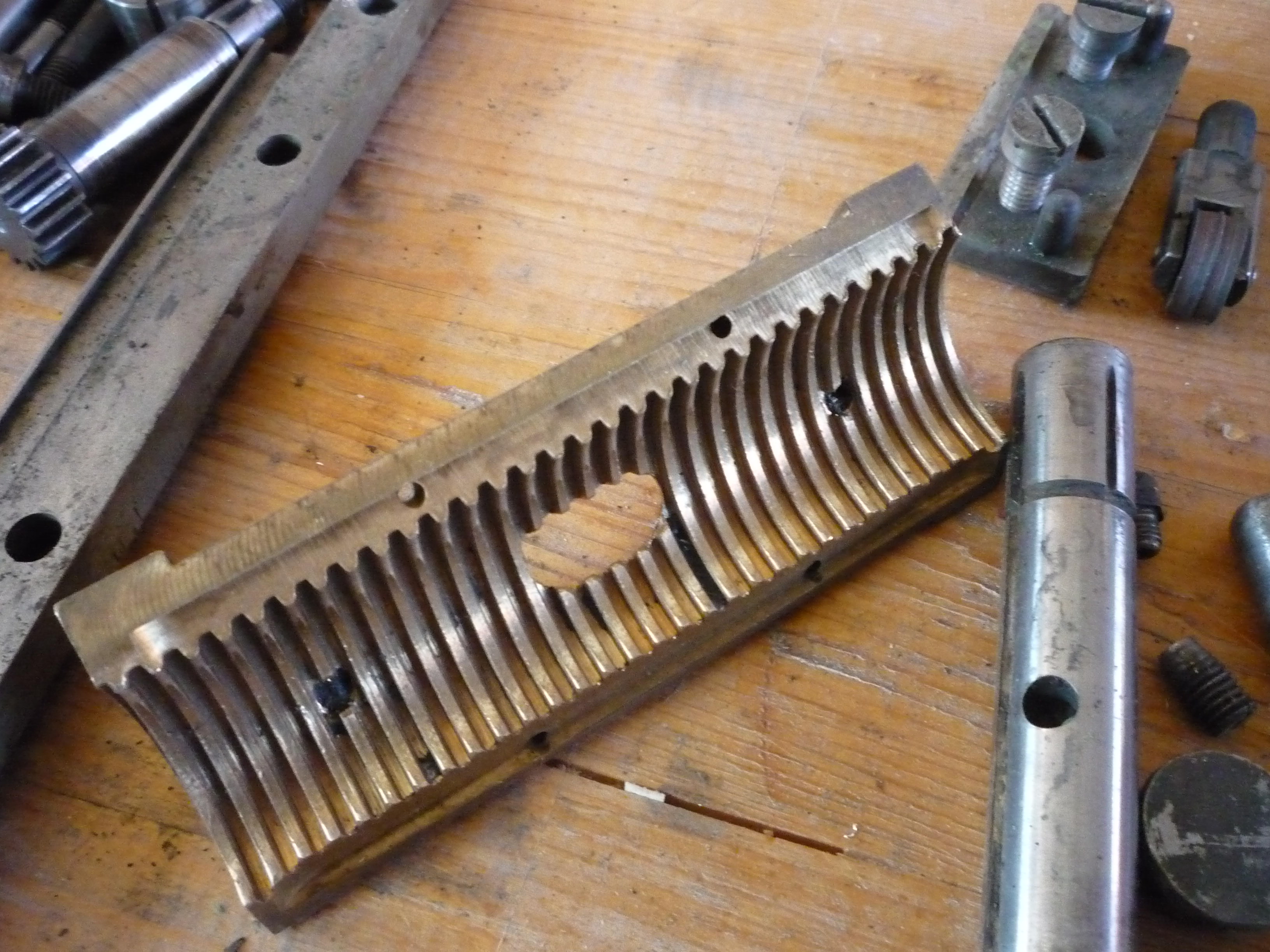

Dziękuję bardzo z góry, bardzo się przyda. W szczególności, że tokarkę rozebraliśmy na czynniki pierwsze, już widzę, jedno kółko brązowe do wymiany... I być może dowiem się, do czego służy dźwignia przy uchwycie (w sumie pod uchwytem od frontu obrabiarki).

[ Dodano: 2012-03-03, 15:50 ]
Troszkę odnowiona ;) Troszkę zdemontowana.
Widział ktoś kiedyś takie cudo? Co to za konkretnie model?
[ Dodano: 2012-03-05, 13:27 ]
Wciąż poszukuję dtr'ki, niestety kolega BYDGOST miał tylko do innego modelu :(. Pisałem już do anglików, czekam na odpowiedź...
Muszę w niej prawdopodobnie wymienić łożyska wrzeciona. Luz przy przyłożeniu czujnika do uchwytu/stożka 0,1mm. Dobrze tyle, że w środku są łożyska a nie jakieś panewki. Choć może wystarczy je tylko dociągnąć mocniej, zobaczymy, chyba wrzecionko pójdzie wpierw w drobny mak na części. Nie ma potem jakiś problemów z ustawianiem? Bo jeszcze mi się nie zdarzyło rozbierać wrzeciona...
