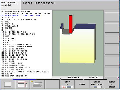

rollaz pisze: drugi sposób jakim można by to zaprogramować to tzw metoda strugania polega ona na tym żeby zaprogramować maszynę na konkretne narzędzie bez korekcji ruchy tylko w osiach X i Z (tylko ten ruch profilu) a potem przesuwać w osi X przesunięciem bazowym powinno pójść bez problemu.
To w sumie jest najprostsza metoda, widzę tylko mały problem w tej pionowej ściance, na całości powierzchnia nie wyjdzie za łądna, a na tej ściance to już w ogóle nie będzie wyglądać :)
zrobiłem po części na pdst rysunku ale do całości jest za mało danych jak na moje umiejętności, może da sie to jakoś przez FK napisać fajnie by było zobaczyć jak ;)

rollaz pisze:nie kolego nie w ten sposób długość rowka musi być ustawiona w osi X (najlepiej) a narzędzie wykonuje ruchy w osiach Y i Z.
Wiem. Tylko ie chciało mi się zmieniać oznaczeń osi bo miałem taki gotowy program.

Loser pisze: ... widzę tylko mały problem w tej pionowej ściance, na całości powierzchnia nie wyjdzie za łądna, ...
Jaki problem ?
Zostaw 0,3 mm (np.) naddatku na tej ściance i wykonaj ją na gotowo frezem palcowym kulistym w ruchu G01 wzdłuż tego wyjęcia i .... po zawodach. :cool:

Post napisał: rollaz » 27 gru 2010, 07:17
na tej pionowej ściance tez wyjdzie ci fajna powierzchnia pod warunkiem ze będziesz frezował zawsze tylko w jedna stronę zaczynając właśnie od tej pionowej ścianki.
