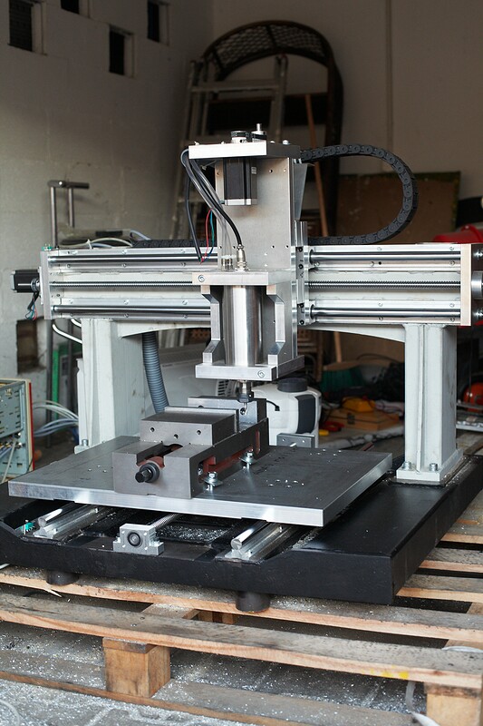

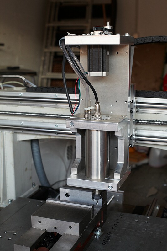

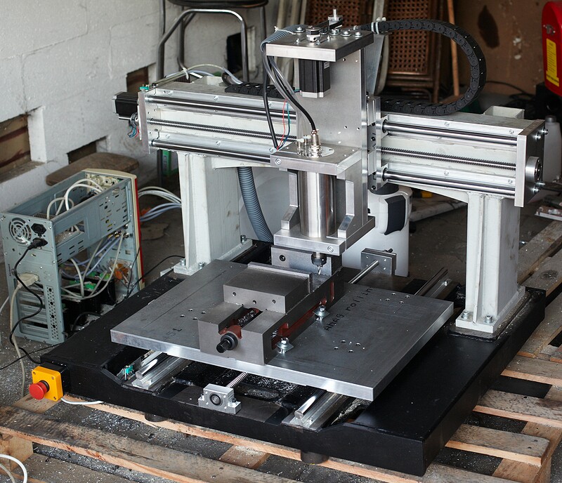

2 miesiące minęły od oceny projektu i frezarka gotowa :) 1,5 miesiąca zbierania i kupowania części i 2 tygodnie składania wszystkiego do kupy, ale warto było !
Działa ! Wymaga oczywiście jeszcze trochę pracy przy niej (stół teowy, czujnik długości narzędzia, obsługa wrzeciona z programu) i co nieco nauki, ale już coś robi.
Nie wygląda może tak porażająco pięknie jak wytwory kolegów z forum, ale dla mnie jest najpiękniejsza :)
Dziękuję niniejszym forumowiczowi tomolc za wszelaką pomoc :)

Bardzo mi się podoba twoja maszynka .
Naprawdę kawał dobrej roboty.
A i pomyśl jeszcze nad osłoną śruby w osi Y .

Ładnie, ładnie, gratuluję.
Jakie parametry masz przy frezowaniu tego aluminium z filmiku na YT?
Na oko zbierasz na raz ze 3mm? Frez 1 czy 2 piórowy?
Podaj wartość prędkości roboczej przy frezowaniu, bo też mam takie wrzeciono od 3 tygodni ale jeszcze go nie atakowałem tak mocno i obrabiałem alu tylko przy jednorazowym zebraniu 1mm, prędkości 1200mm/min, obrotach 19.000.

Testowo było 800 mm/min i szło całkiem całkiem. Frez był dwupiórowy, ale jakieś marne HSS 6mm. Zagłębienie 2 mm. Obroty 15 tys. W jednym z filmików (srebrna listwa) było aluminium PA38 więc ciężkie we frezowaniu i strasznie się muliło. Na razie testuję i parametry pewnie ulegną zmianom w trakcie.

Pomysl o chlodziwie i wtedy dopiero testuj bo takto szkoda frezow. Z chlodzeniem mozna obecne parametry x1,5 przemnożyć wg mnie.
Na poczatek na testy moze byc tak jak u mnie - pompka od spryskiwaczy z auta, prostownik/zasilacz 6v (na 12 silniczek sie przegrzewa) i ze 3 zbiorniczki na ciecz - dwa jako odstojniki i trzeci z pompką.
U mnie taka prowizora tak dobrze sie spisuje ze nawet nie mysle o czyms porządnym. Tylko trzeba zrobic obieg zamknięty chlodziwa.
