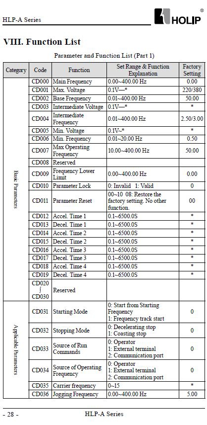

Koledzy, nie wiem czy ze mną jest coś nie tak czy ten falownik jest po prostu dla mnie taki złośliwy. Wczoraj albo nie działało wcale sterowanie obrotami z programu albo działało w zakresie ~1000-3000 obrotów. W zależności od ustawienia parametru CD009, jeżeli był ustawiony na 000.00 to sterowanie działało właśnie w takim wąskim zakresie, a jeżeli ustawiłem na 100.00Hz(zwiększając tą wartość obroty rosły, ale tylko z poziomu sterownika) to działało tylko on/off z Macha, natomiast nie dało sterować się obrotami.
Poniżej ustawienia jakie mam wprowadzone:
CD000 Main Frequency: 400Hz
CD001 Max. Voltage: 220V
CD002 Base Frequency: 400Hz
CD003 Intermediate Voltage : 13V
CD004 Intermediate Frequency : 2,5Hz
CD005 Min. Voltage :6,5V
CD006 Min. Frequency: 10Hz
CD007 Max Operating Frequency: 400Hz
CD008 Reserved
CD009 Frequency Lower Limit: 100Hz
CD010 Parameter Lock: 0
CD012 Accel. Time 1 : 10
CD013 Decel. Time 1 : 10
CD031 Starting Mode: 0 Start from Starting Frequency
CD032 Stopping Mode: 0 Decelerating stop
CD033 Source of Run Commands: 1: External terminal
CD034 Source of Operating Frequency: 1: External terminal
CD035 Carrier frequency: 8Hz
CD036 Jogging Frequency: 5Hz
CD050 Multi-input 1(FOR): 1:Run
CD065 Analog Input: 0: 0~10V
CD066 Lower Analog Frequency: 0
CD067 Bias Direction at Lower Frequency: 0: Positive direction
CD068 Higher Analog Frequency: 50Hz
CD069 Bias Direction at Higher Frequency: 0: Positive direction
CD070 Analog Negative Bias Reversed: 0:Not allowable
CD071 AM Analog output Gain: 100%
CD074 Analog Filtering Constant: 20
CD133 Rated Motor Revolution: 3000
Jak nie ma jakiegoś ustawienia to znaczy że tam nie zaglądałem i wszystko jest fabrycznie tak jak działało z oryginalną płytką.
Parametry CD003, CD005, CD012, CD013 oraz CD035 wzięte z tabeli.
Będę wdzięczny za każdą sugestię. W Machu oczywiście miałem ustawione wrzeciono na zakres obrotów 6000-24000, napięcie zmieniało się na wyjściu w zakresie 1,96-9,86V

To będzie aż takie proste ?haloon pisze:meteor789,
CD009 Frequency Lower Limit zostaw 100
CD066 Lower Analog Frequency ustaw 100
CD068 Higher Analog Frequency ustaw 400
Niestety w instrukcji te dwa parametry nie są w żaden sposób opisane a moje doświadczenie z falownikami jest zerowe... Mam nadzieję że rozwiąże to problem, bo w sumie wydaje się logiczne. Dzięki !
EDIT:
Działa! Co prawda obroty trochę różnią się od zadanych, np. przy 14000 w rzeczywistości jest w okolicach 12400obr/min, ale lepsze to niż niedziałające
Jeszcze sie uczę
