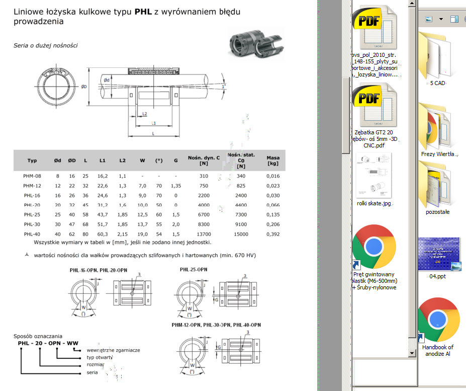

Popełniłem w życiu tylko jedną maszynę cnc o stole 1000x500 to ekspertem nie jestem. Jak patrzę na Twoją konstrukcję to jest ona dla mnie "pancerna". Ja mam 15 płaskownik jedynie na bokach bramy i to bez zastrzałów. Pozostałe płaskowniki to 10, stół z płyty 20 t-rowkowej. Nie rezygnuj z grubości, słuchaj rad kolegów odnośnie wzmocnień ale pomyśl nad jednym: czy koniecznie chcesz mieć maszynę na wałkach podpartych. Ja tez poszedłem po kosztach i zastosowałem wałki 16 podparte. Te obudowy "fabryczne" to się gną od ciężaru kressa i Ztki. Zastosuj najtańsze Hiwin 15 i będzie o niebo lepiej niż te "popękane łożyska". Jestem w trakcie składania maszyny Pick & Place i na osi x mam jedną prowadnice 15 i jeden wózek. I powiem szczerze że na tym Proxxona mógłbym uwiesić i w plastikach robić.Nie musisz zresztą wierzyć na słowo. Porównaj sobie nośność pojedynczej obudowy z łożyskiem i wózka 15. Gdybym musiał wybierać wolał bym mniej aluminium a lepsze prowadnice. No chyba że obudowy łożysk wytoczysz sobie ze stali to OK.

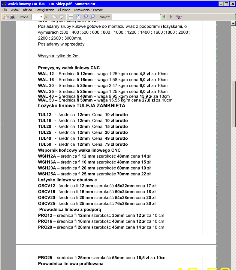

Dziękuję za rady, ale zdecydowałem się na zastosowanie wałków podpartych i kilka dni temu zamówiłem łożyska obudowane i bloki łożyskujące od lepszego chińczyka na Aliexpress. Wałki podparte planuję kupić na stronie sponsora forum i zakładam, że jeśli będą złej jakości to złożę reklamację. Myślę, że do moich zastosowań wystarczą. Obawiam się tylko jakiego wzrostu ceny się spodziewać po zwiększeniu grubości większości elementów z 15mm na 25mm. Myślę nad odchudzeniem którychś z części.

A co do tych wałków, to z wypowiedzi Kolegi wyżej wnioskuję właśnie, że to łożyska mają problem, a nie same wałki podparte. Ale jak już zamówiłeś to trudno. Przesiadka na prostokątne hiwiny to by rzeczywiście byłby duży wzrost ceny.

Aluminium precyzyjne obustronnie frezowane mam właśnie w cenie poniżej 20zł/kg. Łączna waga całości materiału wyszła 99kg, więc wzrost rzeczywiście nieduży
uff. Zdaję sobie sprawę z zalet prowadnic nad wałkami podpartymi, ale tu zdecydowałem się zaoszczędzić.
Na pewno mogę usunąć zastrzały w osi Z ? Zastrzały przy bramie sam nie wiem czy są potrzebne, usztywniają trochę plecy bramy i chyba zapobiegną drganiom bramy w osi Y, czy może jednak wywalić ?
Yarec wydawało mi się, że wałki liniowe z reguły są dobre, problemem są podpory pod wałki, które chyba często są krzywe, źle wykonane i nie przylegają równo do powierzchni planowanych ? Nie mam sprzętu do wykonania obudów do tych łożysk kulowych wysłanych przez Ciebie![Sad :sad:](https://www.cnc.info.pl/images/smilies/icon_sad.gif)
