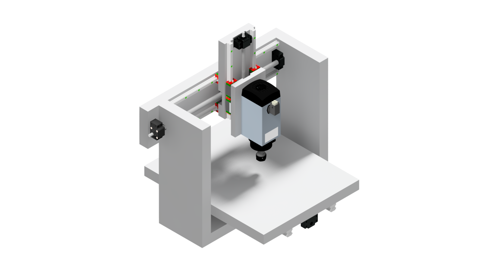

Wstępnie połączenie w tym miejscu planuję tak, jak Kolega Krako:

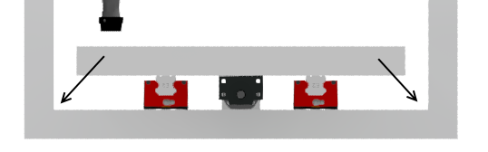

Jeżeliby się coś uginało, to mogę zawsze dodać w miejscach oznaczonych strzałkami jakieś wzmocnienia:
W zasadzie to też tą dolną belkę można przedłużyć tak, czy siak i skręcać boki od dołu, wtedy będę miał miejsce z obu stron na wzmocnienie, jeżeli by zaszła taka konieczność.

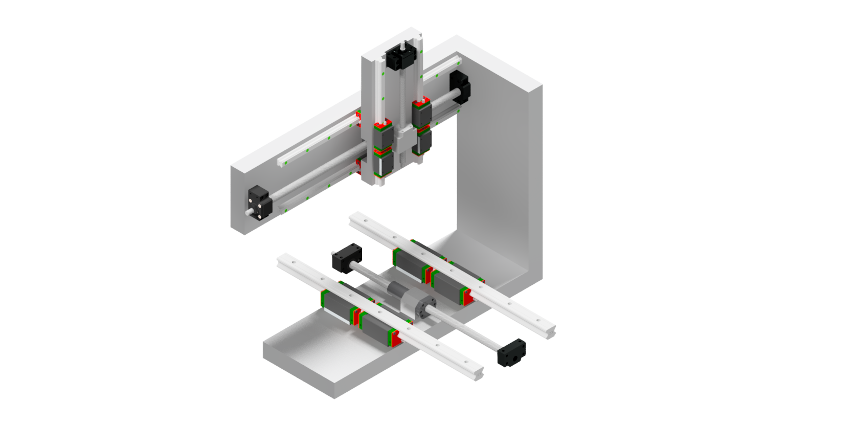

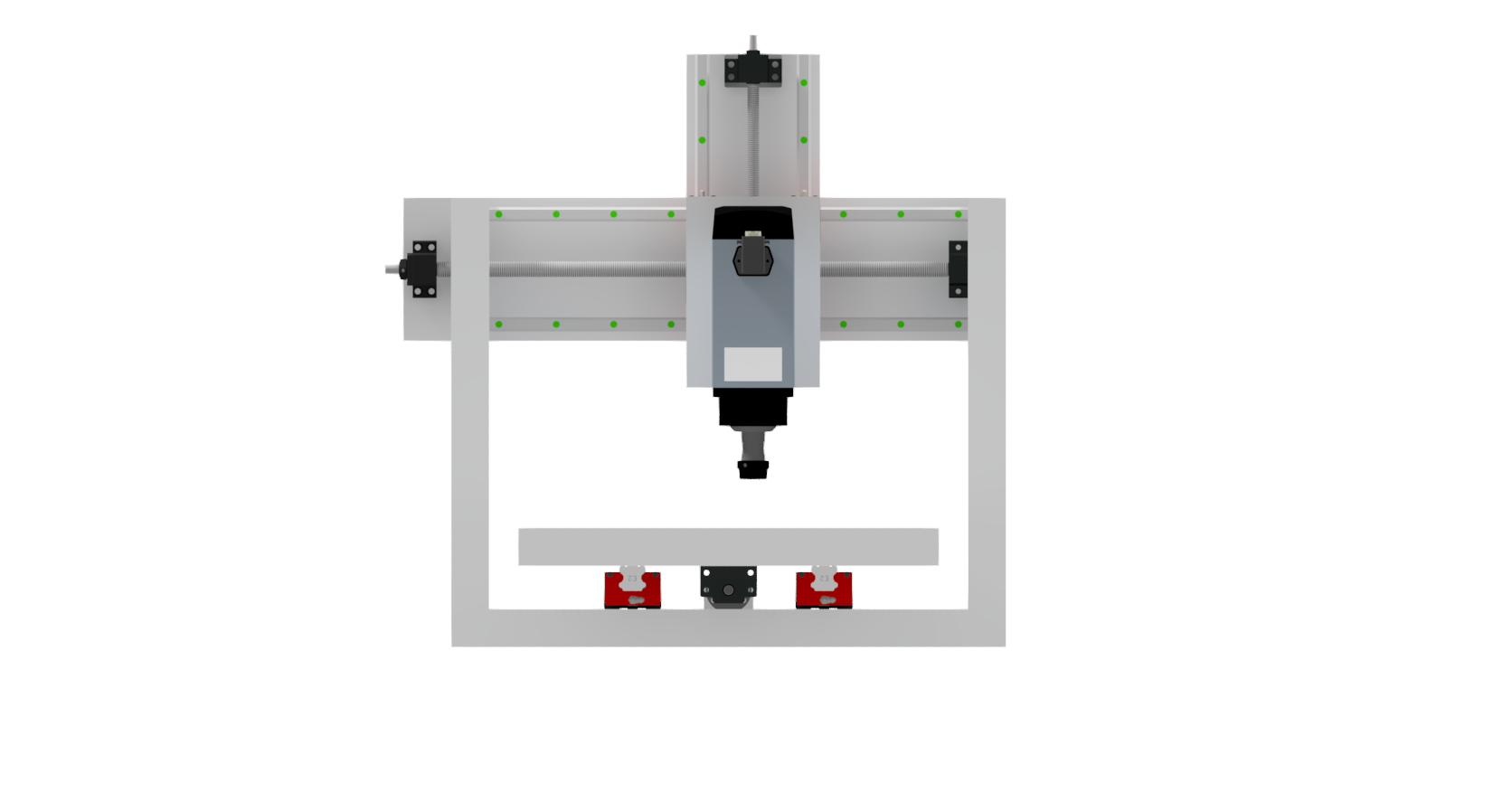

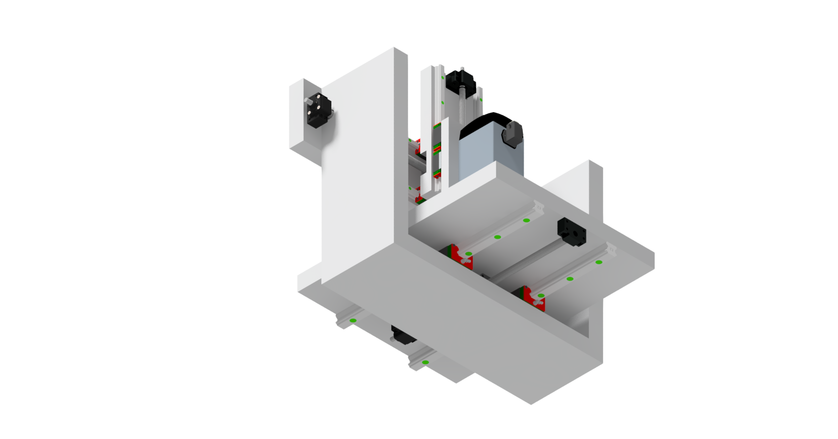

A tutaj projekt, nazwijmy to "kompromisowy", ale coraz bardziej do mnie przemawia, skoro ten pojedynczy wózek na szynę to zły pomysł (jeszcze bez dłuższej belki dolnej, ale to szczegół).
v 2.5
X - HIWIN 30, 4 wózki, śruba 1605 z podwójną nakrętką.
Y - HIWIN 15, 4 wózki, śruba 1605 z podwójną nakrętką.
Z - HIWIN 15, 4 wózki, śruba 1204 ze zwykłą nakrętką.
Wrzeciono 18000rpm, 3kW chłodzone powietrzem, ER20.
Pole robocze 350x355x170. Zyskał z, stracił y.
Problem montażu rozwiązany przez odwrócenie szyn i wózków na osi z. Mocowanie wrzeciona jest mniejsze dzięki temu, silnik nie musi sam siebie unosić i można go ładnie schować z tyłu krzyżaka.

Wszystko się zgadza tylko w osi Z którą wygniesz palcem dałeś 15stki, a w sztywnej osi Y 30stki, dodatkowo najbardziej obciążona śruba osi Z jest najscieńsza. Wiadomo każdy robi jak chce, ale taka nie konsekwentność rzuca mi się w oczyAvalyah pisze:Jak dam mniejsze wózki, to zaoszczędzę na samych wózkach może ze 100zł w sumie, to mi nie ufunduje nawet jednej nakrętki VTX... Teraz śruby mam orientacyjnie za 540zł, 2x 1605 z podwójną nakrętką i raz 1204 z pojedynczą nakrętką. Za VTXa 3x 1605 nakrętka + 1500mm śruby w sumie dałbym 1000zł. W wersji 2.0 mam szyny 15 na krzyżaku i 30 pod stolikiem. Przygotuję później wersję 2.5, w której będzie poprawione na jednej z osi na wózki z kołnierzem, żeby dało się to zmontować. W osi x zostawię te 30, bo naprawdę nie rozumiem zalet stosowania tam mniejszych szyn niejako na siłę.CinekX0 pisze:Jak dasz mniejsze wózki to można by kupić śruby i nakrętki vtx oryginalne a nie chińskie, zawsze na plus.
Patrzę na suche dane i to, jak wygląda konstrukcja, bo nie miałem w ręku żadnych z tych elementów nigdy, a w internecie zadziwiająco mało jest informacji, do tego często sprzeczne. To ma być pierwsza własna frezarka, dlatego chciałem, żeby była jak najprostsza i stosunkowo tania chociaż, a tutaj z prostej konstrukcji opartej na wałkach, którą mógłbym złożyć w zasadzie z niewielkim udziałem Chin (śruby VTX, wałki podparte 16 i łożyska z ebmia), do coraz bardziej skomplikowanego potwora
I z góry proszę Kolegów, żeby mój "upór" nie był uznawany za niechęć do przyjmowania porad, bo każdy z Waszych postów daje mi dużo do myślenia, ale trochę asertywności chyba muszę mieć, żeby projekt się nie zmieniał jak chorągiewka.
Nie chcę przeinwestować i przekombinować z poziomem skomplikowania maszyny, która ma jedynie w alu robić i to nie produkcyjnie. Niestety własnego doświadczenia nie mam, więc zdaję się na Kolegów. A te wałki podparte śnią mi się po nocach, w tylu sprawnych maszynach je widziałem... Chyba sobie kupię jedną taką szynę z łożyskami i zobaczę we własnych "rencach".

Jeżeli chodzi o rozmiary szyn, to kierowałem się raczej sposobem ich montażu, niż właściwościami wytrzymałościowymi, bo zakładam, że do robienia w aluminium, na takiej małej frezarce, to wytrzymałość wózków i szyn jest zdecydowanie wystarczająca.steff.k pisze: Wszystko się zgadza tylko w osi Z którą wygniesz palcem dałeś 15stki, a w sztywnej osi Y 30stki, dodatkowo najbardziej obciążona śruba osi Z jest najscieńsza. Wiadomo każdy robi jak chce, ale taka nie konsekwentność rzuca mi się w oczy
Co do nazewnictwa osi będę się trzymał takiego, jakiego używałem do tej pory, żeby nie było nieporozumień.
30 w osi X to montaż niewymagający frezowania płyty dolnej ani stolika, dodatkowo wpływają pozytywnie na sztywność stołu, który jest dość długi i wystaje sporo w maksymalnych położeniach. Różnica wysokości dla wózków i śruby 1605 wynosi 17mm, które musiałbym wyfrezować w stoliku albo rozdzielić między stolik a płytę dolną. Wózki 30 są tylko odrobinę droższe i nie wymagają żadnego frezowania, bo mają taką samą wysokość jak śruba.
15 w osi Y jest dlatego, że 2 wózki na oś są dość szerokie, a im szerszy krzyżak, tym mniej mam w osi Y posuwu. Skoro więc wytrzymałościowo one wystarczą, to nie będę wstawiał większych i droższych, bo nie da mi to żadnych korzyści. Tak samo z osią Z.
Dlaczego miałbym wygiąć oś Z palcem? Rozmiar wózków przecież nie ma tutaj znaczenia (a szyny są na krzyżaku przecież), tylko raczej grubość płyty, na której jest osadzone wrzeciono, czy się mylę? Samo wrzeciono jest zamontowane prawie bezpośrednio na wózkach, na niedużej dźwigni, czy będzie z tym problem?
Ano i czy Kolega mówi, że śruba 1204 mi nie wystarczy na oś Z? Aż taka ciężka nie będzie, max 10kg na niej.

Tak patrzę na projekcik kolegi i 2 rzeczy bym osobiście zmienił.
1) Odwrócił bym dół, tzn. prowadnice dał na sam dół przytwierdzone do dłuższej podstawy, a na nich jeżdżący stolik teowy. W tej obecnej konfiguracji niepokojąca wydaje się ta dźwignia działająca na podstawę maszyny przy wyjeżdżającym stole w skrajne położenia.
2) Wykorzystał bym na maxa pole robocze w osi Y na ile pozwala śruba (poszerzając bramę). W obecnej konfiguracji marnuje się dobre 7cm
