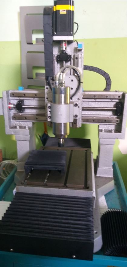

No plany się oczywiście jak zawsze zmieniły, frezarka chyba raczej nie powstanie, bo obawiam się, że nie mam czasu na stawianie pierwszych kroków w budowie własnych maszyn. Jeszcze do niedawna tworzyłem ulepszony projekt tej frezarki, ale to chyba nie ma sensu.
Mam do Was jednak pytanie, może mi doradzicie co zrobić. Potrzebuję frezarkę głównie do zastosowania z 4tą osią, obrabianie takich detali będzie dla niej głównym zastosowaniem, ale też pewnie jak będzie taka możliwość to i zwykłe frezowanie w 3 osiach się znajdzie. Detale obrabiane mocowane są na trzpieniu o długości 300mm, do tego dochodzi jeszcze konik i 4-ta oś, także trzeba z 600mm zająć w osi Y. Oś i konik będą zapewne na osobnej płycie, więc można zamontować i na mniejszym stole, będzie najwyżej wystawać. Detale przeważnie aluminiowe i nie zależy mi na oraniu a raczej na estetycznym frezowaniu wybrań i różnych dziwnych kształtów na powierzchniach cylindrycznych.
4tą oś już mam, nawet @adam Fx ją recenzował
Potrzebna mi jeszcze tylko frezarka do tego :mrgreen:
Zastanawiałem się nad dwoma modelami:
1. LY3040 CNC (300/400/160)
Plusy:
-duża masa - 360kg
-żeliwna konstrukcja
-serwokrokowce (nie zależy mi jakoś specjalnie, ale jak są...)
-wyżarzana
-sterownik 4-osiowy
Minusy:
-konstrukcja krzyżaka niezalecana tutaj na forum
-nieco małe pole
-cena - 19000zł netto
-chińska loteria, jak mówią Koledzy na forum
2. Polska frezarka 500/400/200 od użytkownika Pitejro na allegro:
Plusy:
-masa ok - 210kg
-podwójne nakrętki kulowe
-poprawna konstrukcja krzyżaka
-cena - 15000zł (faktura bez VAT niestety)
Minusy:
-sterownik 3-osiowy (dopłata do 4-tej osi)
-mały stół (ale zapytam o możliwość stołu o długości co najmniej jak pole robocze w osi Y, czyli 550mm
-konstrukcja stalowa, nie wyżarzana
Dodatkowo, chciałbym w przyszłości wymienić wrzeciono na ATC (chińskie 1,8kW ISO20 za 1500 dolców z Czech):
Który wybór byście doradzili? A może żaden? Obecnie skłaniam się ku polskiej ofercie, tylko się jeszcze dowiem jak z tymi dopłatami za sterownik 4tej osi i ew. dłuższy stół. Chociaż konstrukcja nie tak masywna jak ta żeliwna, to większe pole robocze i na osi Z spokojnie będzie miejsce na wrzeciono ATC, a w tej 3040 będzie problem bo silnik będzie blokował. Można by pewnie odsunąć, ale przedłużanie dźwigni na wrzecionie to raczej niedobry pomysł. No i zawsze to te 4000zł różnicy, będzie prawie na wrzeciono ATC.

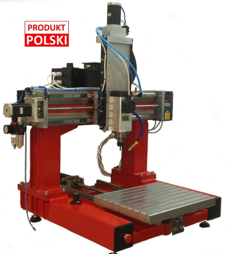

Mam do sprzedania prawie identyczną maszynke jak w pierwszym poście zakładałeś.
Nie zauważyłem, że ten post ma cztery lata :twisted:
Prawie, bo obszar roboczy Y i Z ma ze dwa razy większą.
Około x32y70z30cm - muszę dokładnie sprawdzić.
Idealna pod czwartą oś, zresztą miałem zamiar instalować, ale czasu brakło...
Dokładnie tą:
http://www.bakprint.pl/frezarka-hobbycn ... index.html
Zaletę ma taką, że istnieje i można używać prawie od kopa, wystarczy kupić :)
Wadę, że trochę przykurzona jest... ale odkurzę.
Waży około 160-180kg. Da się we dwóch nosić, choć strzela w krzyżu ;)
Cena <> 10.000zł
