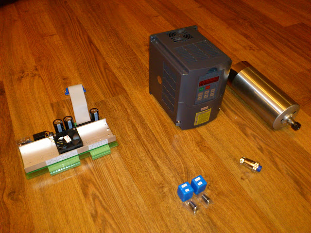

Post napisał: Kaytec » 04 gru 2012, 00:28
@skrzydlaty - wzorowałem się na ogólnych zasadach i przeglądałem galerię plus uwagi z tego wątku. Zdaję sobie sprawę, że nie zrobię od razu nie wiadomo jakiej frezarki, ale na pewno sporo się nauczę przy budowie tej.
Przyszło trochę zamówionych części:
Obrazek Obrazek Obrazek Obrazek Obrazek
Wrzeciono zakupione na ebayu od użytkownika "prettystylesoul" zdecydowanie mogę polecić. Za wszystko zapłaciłem 186 GBP + 30 USD dodatkowo za przesyłkę do PL. Kontakt ze sprzedawcą rewelacja, towar zapakowany tak że chyba 15 minut otwierałem wszystko. W złotówkach wszystko łącznie z podwójnym przewalutowaniem, opłatami paypal, dodatkowym kosztem wysyłki wyszło 1088 zł. W zestawie razem 3 tulejki zaciskowe, falownik z oryginalną instrukcją, list od sprzedawcy i łopatologiczna instrukcja jak to uruchomić w najprostszej wersji.
Aby mieć wszystkie elementy układanki, brakuje tylko śrub napędowych. O ile bloki łatwo i tanio można kupić, to z nakrętkami trapezowymi bezluzowymi jest problem. Nie wiem czy warto brać śruby kulowe (jedna nakrętka chyba też ma luz).
