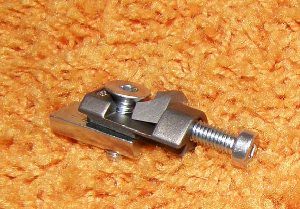

Jest to złączka typu DIREKT 8 firmy ITEM to moje nazewnictwo typu łącznik wewnętrzny pewnie kolegę w dezorientacje wprowadziło
nr katalogowy 0.0.388.63
Dla z wyobrażenia kosztów elementów do profili takie małe coś kosztuje netto 33,84 zł potrzebowałem 4 sztuki i zapłaciłem 135,36zł netto
Poniżej zdjęcie łącznika

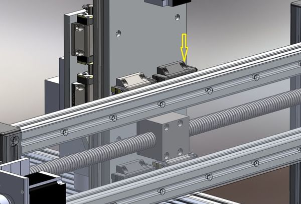

Aktualizacja fotorelacji z budowy maszyny....
Poczyniłem następne kroki przy budowie mojej maszyny co przedstawiam na załączonych poniżej zdjęciach .
Przy osi Z nastąpiły komplikacje podczas wcześniejszego projektowania otworów montażowych przez co teraz jest trudno to poskręcać[ czyt. ciężki dostęp do przykręcania śrub]
Małe poprawki są czynione....
Drugi problem to włożona śruba już w łożysko tzn zarobiony jej koniec ... tak to ciasno włazi że nie mam pojęcia jak to później wyciągnąć ... czy macie jakieś porady?

W mojej maszynie podczas składania wystąpiły problemy , chodzi o to że źle zaprojektowałem zetke .Od biedy można to złożyć ,ale elementy nawzajem się blokują zasłaniają co komplikuje sprawę montażu i demontażu owych elementów i chciałbym to poprawić.
Pytanie brzmi : czy będzie wystarczająca śruba M5 za pomocą której bym przykręcił te 4 wózki trzymające całą oś Z od tyłu wózka tam gdzie pokazałem to strzałką.
Aktualnie mam to przykręcone na śruby M6 od przodu .
Ogólnie jest tak że te wózki z przodu można przykręcić na śruby M6 bo mają taki gwint ,z tyłu zaś na M5 bo większy łeb śruby nie wejdzie w wyprofilowanie -wyżłobienie ?w wózku pod śrubę
Waga osi z wrzecionem powiedzmy będzie 12kg zetka,plus wrzeciono 5 kg oraz silnik 1kg=18kg zaokrąglając czy wytrzyma to do 20 kg ? Do tego dochodzą oczywiście siły oporu podczas frezowania itp., itd
Jak widać jest tez przykręcone poprzez nakrętkę ale nie wiem czy brać pod to uwagę
