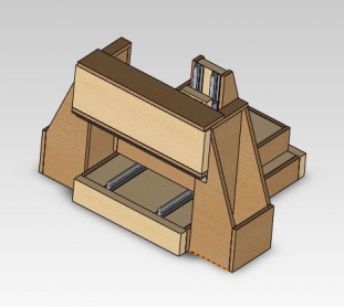

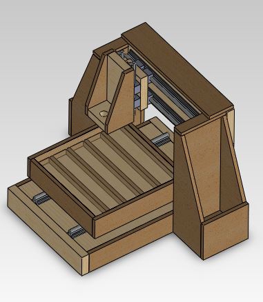

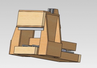

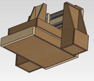

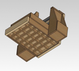

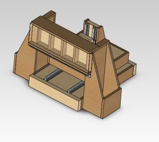

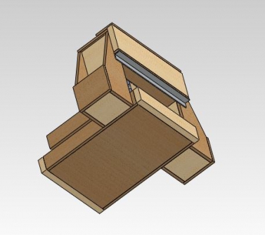

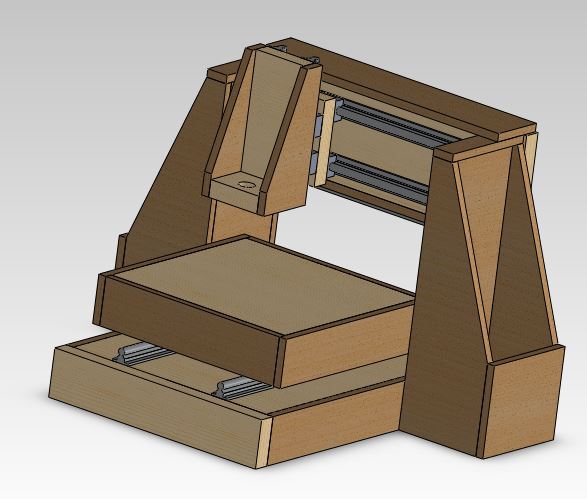

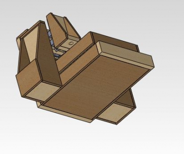

Na dzień dzisiejszy powstała pierwsza koncepcja mojej frezarki.
Pole robocze ok. 300x300
Płyty 18mm (ciemniejsze) i 38m (jaśniejsze). Materiały to płyty meblowe wiórowe (ze względu na pozostałości w piwnicy po remoncie )
Wałki podparte fi16
Napęd śrubami trapezowymi 16x4 ale tego narazie nie modelowałem. Chcę najpierw dograć konstrukcję. Wydaje mi się, że będzie dość sztywna ale pytanie czy niezbyt ciężka?
Proszę o podpowiedzi i ewentualne sugestie.
Poniżej screeny.
[ Dodano: 2014-03-21, 22:05 ]

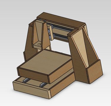

Boki bramy też z płyty 38mm.
Poprawione kolory płyt:

Ja bym poszerzył trochę szerokość bramy, żeby pole robocze było wielkości stołu. Niewiele roboty i kosztów a pole większe lepiej mieć.
[ Dodano: 2014-03-22, 22:03 ]
I poprzeczka bramy wydaje się dość solidna, a boki takie se. Pomyśl czy nie dołożyć dodatkowych usztywnień. Napisz też co zamierzasz tą maszynką obrabiać
