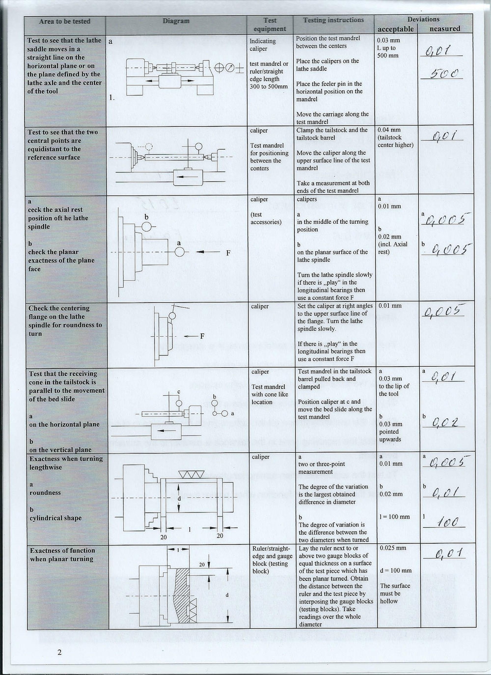

Na otarcie łez raport z testu odbiorczego, chyba niezły?

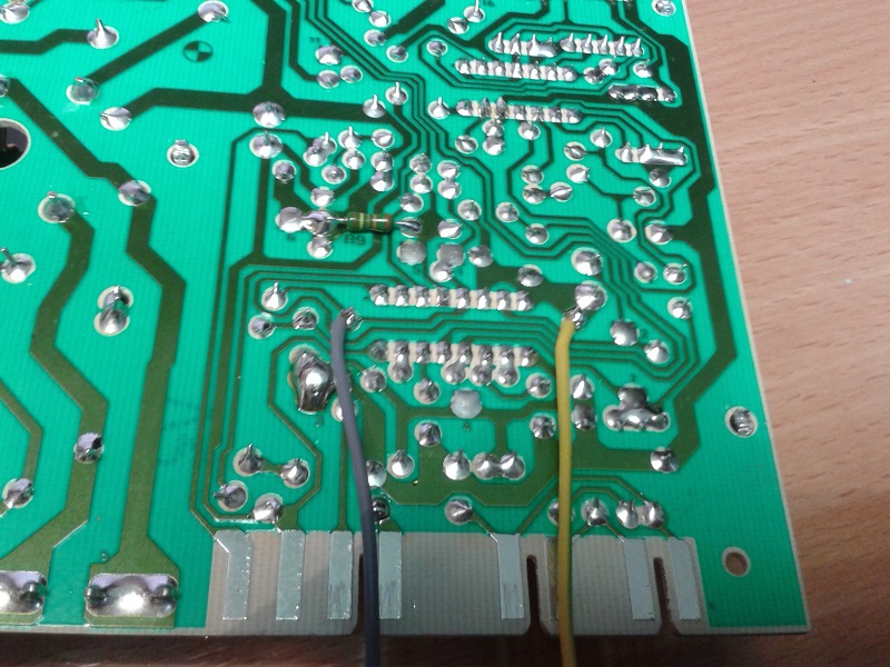

Wg tego datasheet'u http://www.onsemi.com/pub_link/Collater ... 085C-D.PDF wejściem zadającym jest nózka nr5, z zakresem napięć 0,08-13,5V. czyli 0-10V pomiędzy nóżkami 5 i 8 by podeszło. Bez pełnego schematu można tylko wróżyć.
W większości schematów wykorzystywane są 3 złącza potencjometru, czyli typowy zadajnik napięcia. Jedynie w tym:
jest podobnie.
Największy problem, że układ NIE JEST oddzielony galwanicznie od sieci, i trzeba zastosować separację pomiędzy nim a płytą główną i przede wszystkim bezpieczeństwo przy np. pomiarach.
jest podobnie.

Nie wiem jaką płytę główną kol. zastosuje i czy ma optoizolację wyjścia analogowego. Jeśli ma to sprawa praktycznie rozwiązana. Trzeba by poszperać w ich opisach. We-wy cyfrowe z reguły mają separację, jak z AQ to nie wiem.peezeet pisze: Rozumiem że opto izolacja w płycie głownej i w sterownikach nie jest wystarczającym zabezpieczeniem komputeraw tym przypadku?
Ja to należę raczej do tych co wybierają rozwiązania przemysłowe (czyt.gotowe) np. zpeezeet pisze: Może szanowny kolega ma jakiś patent na izolację galwaniczną?
pozdrawiam serdecznie.
Lumela typ P20G 03031P0 lub temu podobne. Można oczywiście klećić coś samemu z transoptora z wyjściem tranzystorowym.
Należałoby też pomierzyć zakres napięć na scalaczku TDA1085 pomiędzy "giyrkami" 5 i 8 przy min. max położeniu potencjometru.

Dedukując dalej potencjometr jest połączony z zasilaniem poprzez rezystor R1 do złączki 1.1. Z niego wraca na styk 1.2 i szeregowo poprzez R2 "leci" do nóżki 5. Równolegle do niej i masy "wisi" R3. Po wylutowaniu R1 i odpięciu potencjometru mamy teoretycznie wejście do zadawania prędkości napięciem pomiędzy złączkę 1.2 i masę (jest np. na zworce oznaczonej nr 2). Zakres napięcia (co za tym idzie i prędkości) będzie zależał od dzielnika R2/R3. Jeśli je pominąć powinna być możliwość bezpośredniego zadawania z nóżki 5 w zakresie podanym w specyfikacji tego układu scalonego. Więcej z tych zdjęć nie wyczytam (nie che mi się po prostu).
Proszę pamiętać nie dotykać przewodów i elementów na płytce przy pomiarach i innych pracach. Bezwzględnie przy demontażu płytki i lutowaniu odłączyć od zasilania.

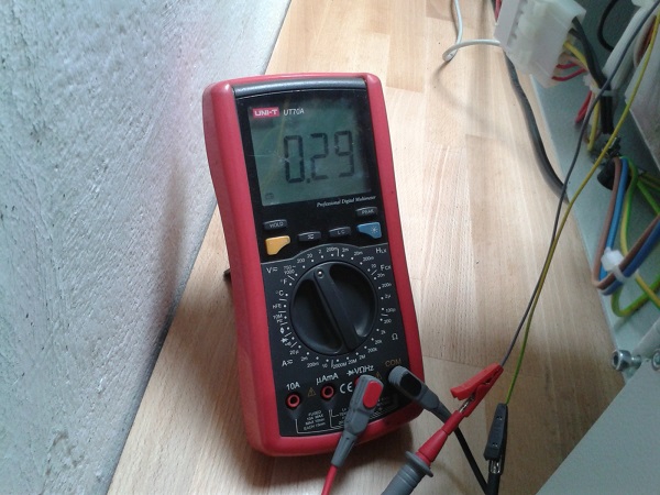

Potwierdzone przez dostawcę że sterowniki i płyta G. posiadają opto-izolację, a ja przeprowadziłem agresywne testy, chyba mówił prawdę. Wykonałem pomiary na płytce sterującej tokarką:
Wyprowadziłem przewody wg. zaleceń:
Jak widać graniczne wartości nie są zbyt wysokie.
Czy powinienem wyjście z płyty G. jakoś ograniczyć bo tam jest 1-10V?
Poza tym jest taka dziwna akcja, potencjometr przekręcony gwałtownie w celu redukcji prędkości obr. to maszyna się wyłącza. aby ją ponownie uruchomić trzeba zrobić reset na wyłączniku, lub na wyłączniku bezpieczeństwa. Jak jest obracany powoli to można ustawić na minimum i tokarka się kręci. Co koledzy sądzicie? czy to może być problem w wysterowaniu?
