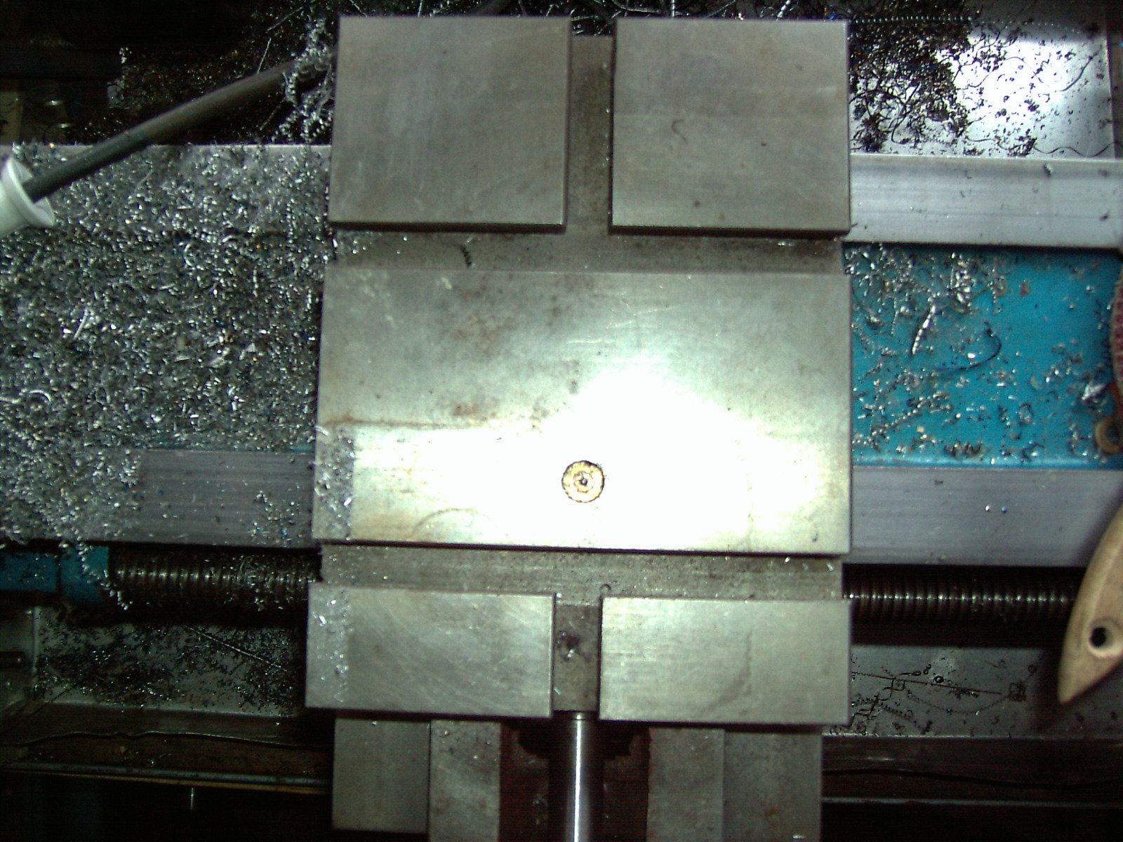

Re: Co zrobić z tymi luzami...
mapeciontko pisze:Mam problem taki że jak poruszę suportem przód tył (racami ile siły) to czuć luzy które są niewskazane. Dziś rozłożyłem celem sprawdzenia gdzie te luzy. Okazało się że luzy się pojawiły w miejscu widocznym na zdjęciu (w miejscu szczelinomierza)
Luzów śruba-nakrętka ręcznie nie wyczułem (wyjąłem śrubę całkowicie i wkręciłem) jednak nakrętka widoczna na zdjęciach ma takie luzy że można nią obracać w lewo i w prawo...
Jeżeli suportem trzeba kręcić "ręcami ile siły" to znaczy, że jest za mocno dokręcona listwa dociskowa - poluzować wkręty.
Przecięcie nakrętki, jeżeli luz śruba - nakrętka jest niewyczuwalny, lepiej zostawić na później. Najpierw sprawdzić i usunąć luz w łożyskowaniu śruby, chociaż 0,1mm to jeszcze jest do przyjęcia i nie warto sobie tym zawracać głowy. Ostatecznie podkładka wycięta z blaszki mosiężnej 0,1mm lub nowa panewka.
Gorzej z nakrętką - nie powinna być luźna. Ponieważ luz jest minimalny osadzić na klej np. do łożysk. Co sądzi o tym kol. RomanJ4 ?
- Posty w temacie: 6
- Posty: 11624
- Lokalizacja: Skępe
Wydaje mi się, że kolega mapeciontko pisał o ciągnięciu "na siłę" za suport bezpośrednio, a nie o ciężkim kręceniu kołem od przesuwu poprzecznego suportu. Napisał:"to czuć luzy które są niewskazane". Jeśli się mylę to wniosek kolegi Andrzeja40 jest jak najbardziej właściwy.
Co do nakrętki też, choć uważam, że mocowanie nakrętki do sań należy zrobić porządnie,mechanicznie, bo klej może (nie musi) kiedyś pod wpływem drgań puścić, (znając prawo Murphy'ego - w najmniej spodziewanym momencie ).
Należałoby więc zdemontować nakrętkę od sanek sprawdzić gdzie leży przyczyna luzów (nie mam tej tokarki i nie wiem jak jest mocowana nakrętka do sanek, czy na śruby czy tylko czopem, na czop i śruby, czy jeszcze inaczej). Jeśli tylko czop i luz jest między nim a jego gniazdem to należałoby albo zatulejować gniazdo albo nadlutować, nadspawać i obtoczyć czop. Oczywiście przed tymi operacjami zdiagnozować samo gniazdo, czy nie jest wybite, nieokrągłe, itp.
Kolego sprawdź jak jest nakrętka mocowana (może jakieś zdjęcie?), to będziemy wiedzieć co i jak.
Edit. zapomniałem dopisać, że ten luz na mocowaniu nakrętki i ew. luz nakrętka-śruba w naszych tokarkach gdzie masy suportów są bardzo małe, może powodować przy toczeniu walków (podłużnym) piękne "fale Dunaju", wiec usunięcie ich jest bardzo ważne.
