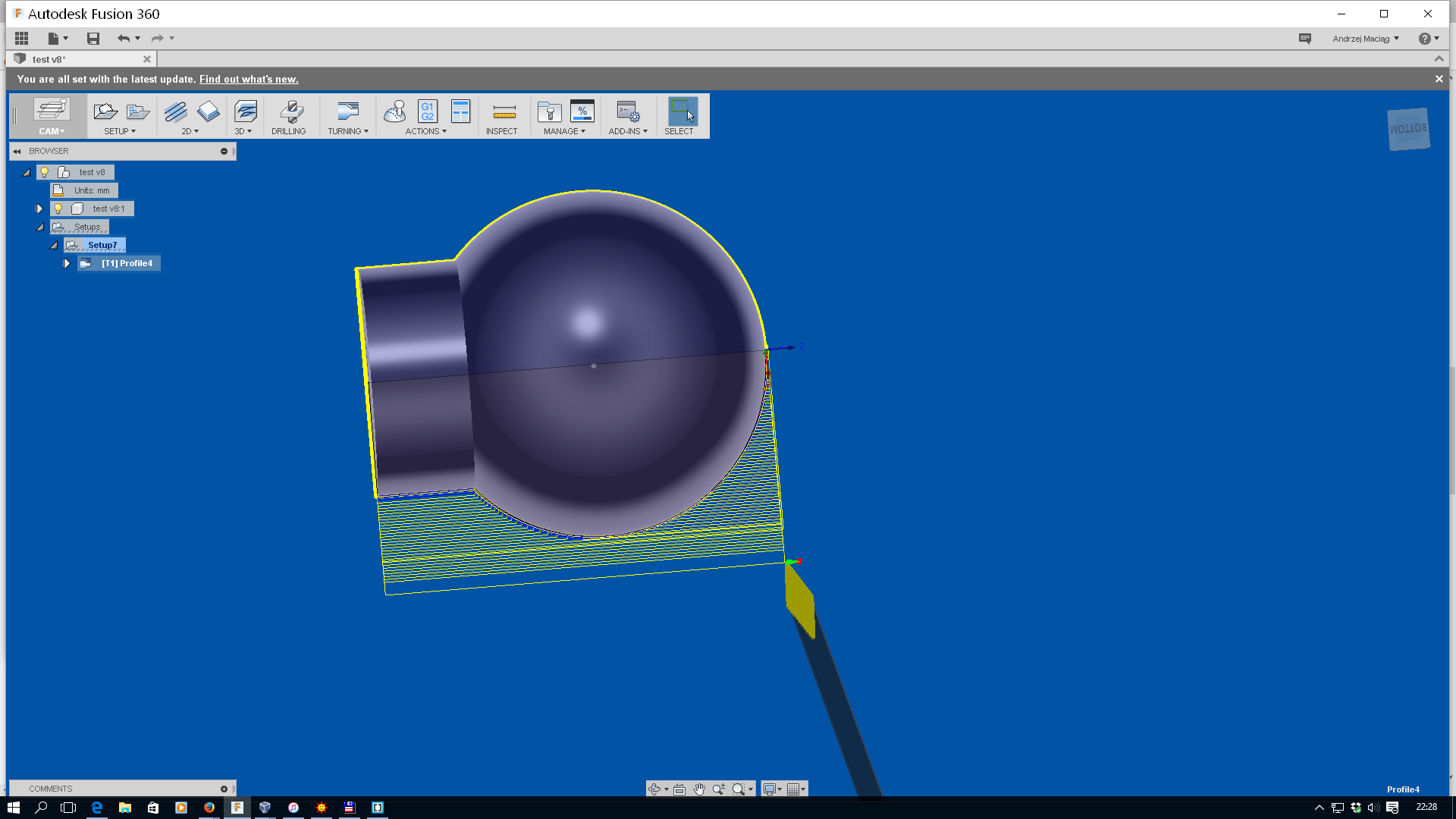

#52
Post napisał: Marfeel » 16 sie 2016, 21:43
IN HSMObrazek
1.pdf
(299.1 KiB) Pobrany 153 razy

Post napisał: kamar » 17 sie 2016, 05:19
Marfeel pisze:IN HSM
Jakby niecałkiem o to chodzi. Puść ten nożyk na drugą stronę. :)

#55
Post napisał: Marfeel » 17 sie 2016, 20:47
OK.
Dok1.pdf
(339.58 KiB) Pobrany 149 razy

Post napisał: kamar » 17 sie 2016, 22:21
Różnice znacznie mniejsze niż między ceną Inventora a Fusiona :)
