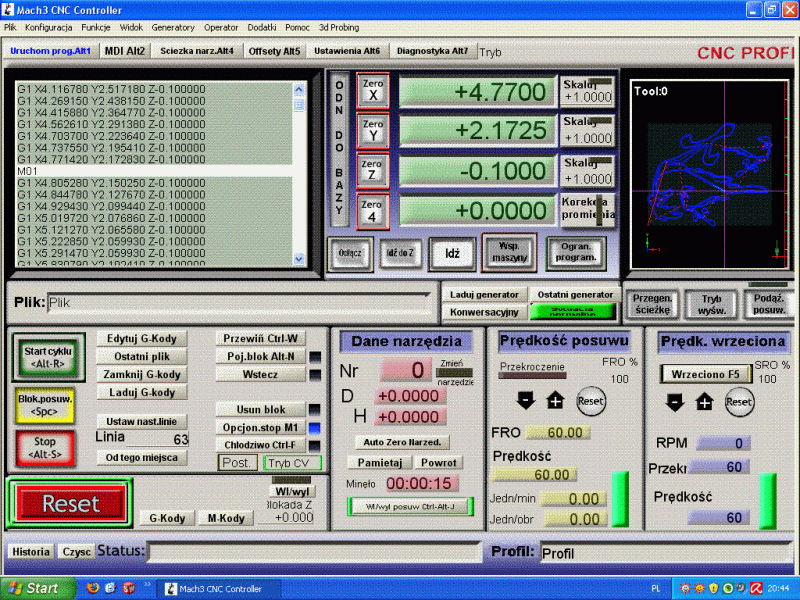

mam pytanie: skąd się bierze niezgodność aktualnych współrzędnych w g-codzie z aktualna pozycją narzędzia odczytywaną w programie? Z góry dziękuję za pomoc i pozdrawiam!!

Daleś pauze, program ( maszyna) jest pomiedzy poszczególnymi liniami kodu. Nie osiągnąl jeszce zadanej pozycji. Prosze zrobić próbe i za którąś z lini kodu dać opcjonalny stop - ale programowo, nie poprzez zatrzymanie- pauzę
M01
Powinno się zgadzać.
Kolejna rzecz....Winapa prosze wylaczyć podczas pracy na urządzeniu...
widze, że kolega nie wczytal sie dokladnie w lekture macha i nie zrobil chociażby optymalizacji.
Prosze się nie dziwić, jesli kiedyś na blacie będzie material, za który się zaplacilo a maszyna zrobi sobie przerwe na kawe .

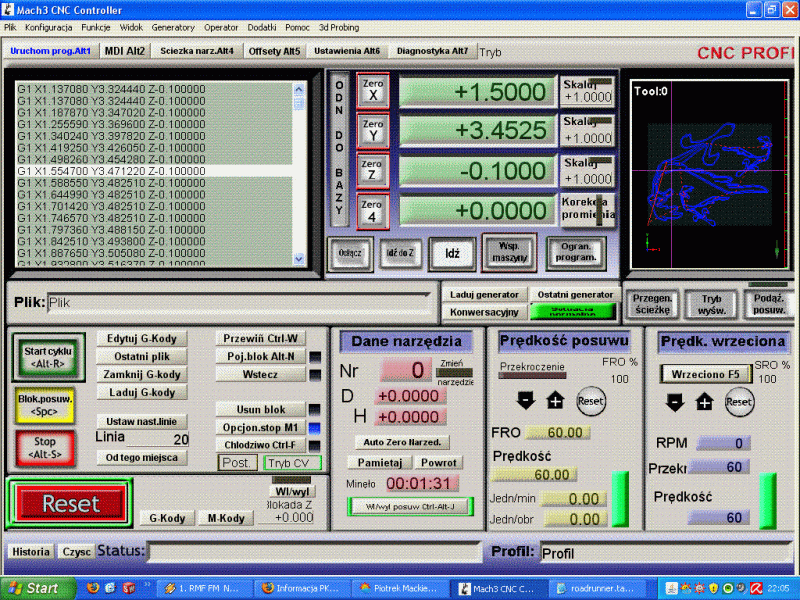

Faktycznie, zatrzymywałem za pomocą pauzy Zrobiłem tak jak mówiłeś, wpisałem między linijki kodu M01, ale i tak maszyna do końca nie zatrzymała w zadanej przez g-cod pozycji
Co do komputera, to jest on tylko testowy, gdyż maszynki jeszcze nie mam, ale zacząłem od elektroniki i trochę mnie zaskoczyło to "zjawisko" Co można na to poradzić? w czym może tkwić problem?
