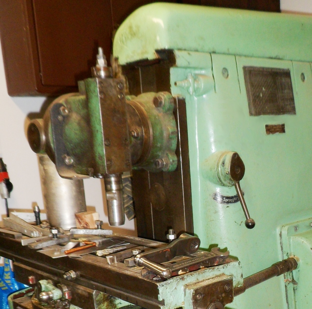

Dzięki za wskazanie błędu zębatkowego, faktycznie potrzebuję koło zębate.
Niestety ciężko zmierzyć jakie powinno być to koło zębate, wiem jedynie, że zęby są skośne, ale jest problem z określeniem średnicy koła. Najlepiej jak by ktoś miał takie koło zębate i na jego podstawie dorabiać kolejne.
Ma ktoś takie koło zębate do głowicy pionowej do frezarki Fw-2?

einstein - a masz DTR - byc może tam są szczegóły
są czasem ogłoszenia na allegro o remontach maszyn i takie firmy mają często części zapasowe, ew dokumentację według której dorabiają
jeśli niewiesz ile ma miec zębów to koło to myślę że licząc wszystkie przełożenia policzysz to - np u mnie we frezarce inne są obroty na wrzecionie poziomym i głowica je przyśpiesza. Łatwo policzyc jakieś brakujące koło .

Mam pełną DTR do FW2, 3, 4 i FWA2, 3, 4, ale niestety nie ma w niej ani wzmianki odnośnie głowicy pionowej, od poniedziałku zaczynam szukać po różnych firmach takiej frezarki, co by mieć na wzór kółko i dać do dorobienia.
Pojawił mi się natomiast kolejny problem, nie działają mi automatyczne posuwy na żadnej z osi. Przyśpieszone działają poprawnie, ale żaden z automatycznych nie chce się załączyć. Nie kręci się wałek przekazujacy napęd na posuwy. Czy ktoś miał taki problem? Nie chce rozerbrać pół maszyny, by się okazało, że trzeba było tylko odkręcić klapkę i wyregulować sprzęgło, czy coś takiego![Smile :)](https://www.cnc.info.pl/images/smilies/icon_smile.gif)
