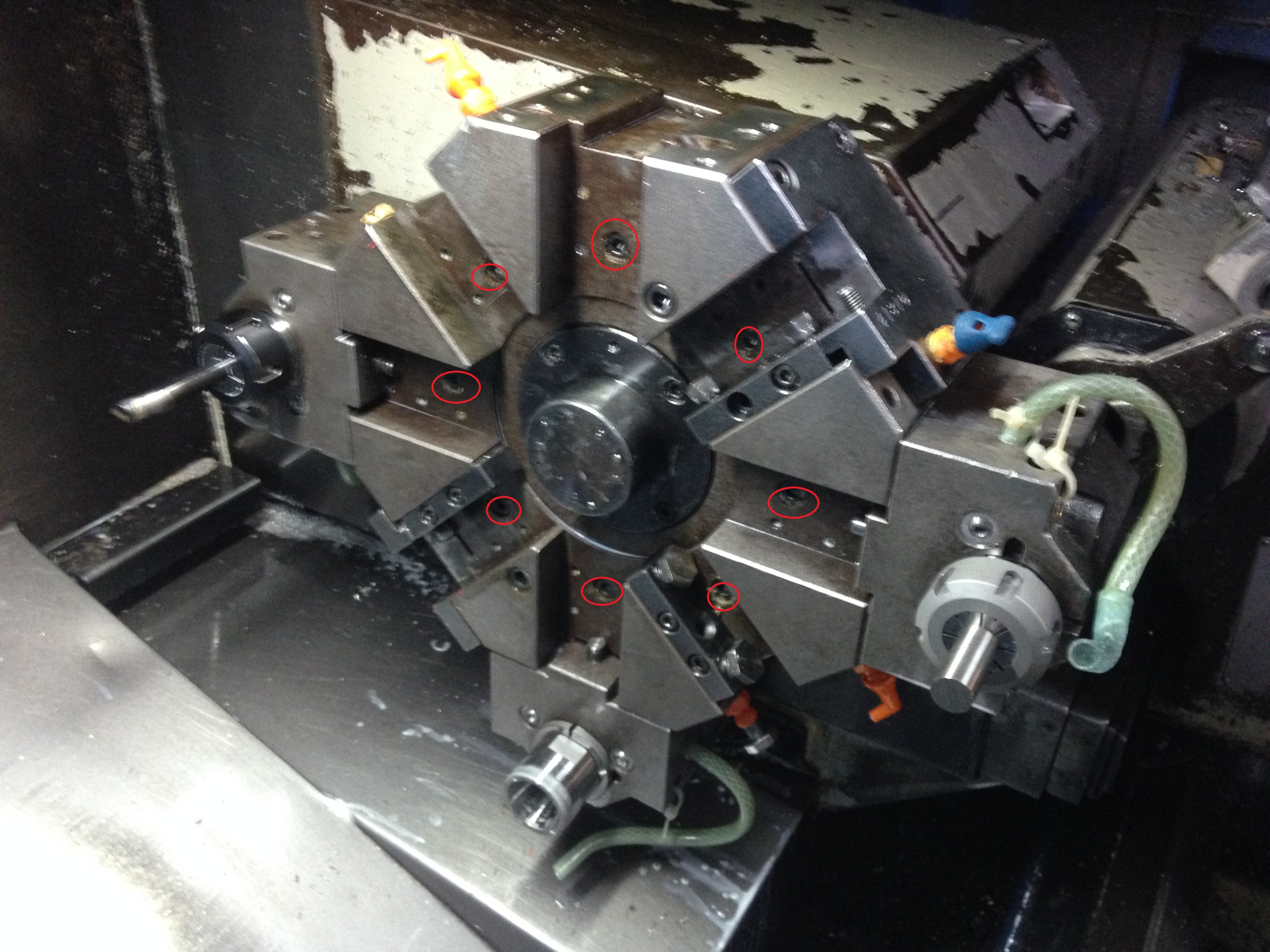

Pomożecie mi jak to zrobić? Ustawiłem czujnik na uchwycie 3 szczękowym. W tulejkę gdzie wkładam wiertło włożyłem wałek. Bicie góra dół to aż 0,4mm... Przez to siadają mi tak wiertła.
mam taka głowicę.
Poluzowałem wszystkie śruby zaznaczone na czerwono i próbowałem napchnąć głowicę w dól. Ale ani drgnęła. Nawet przez metrowy pręt... Jak to się powinno poprawnie robić? Może nie te śruby luzuje??
mam taka głowicę.

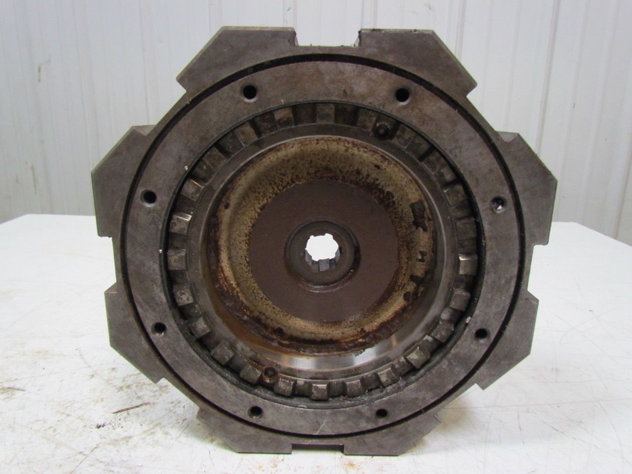

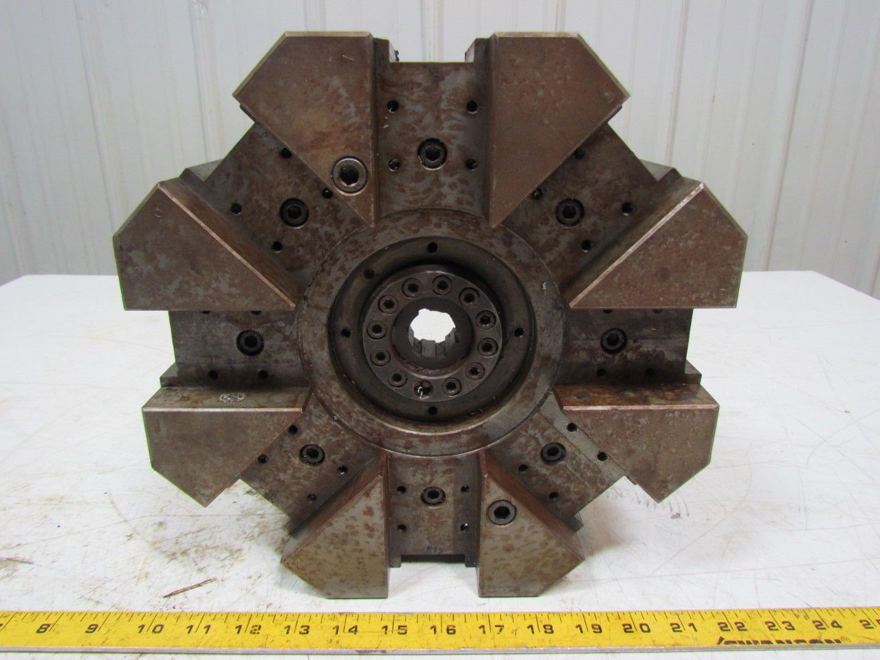

Te dwa duże robaczki kryją pod sobą właśnie kołki które są nagwintowane, żeby można było je wyjąć bez zdejmowania całej głowicy. Moje kołki są stożkowe schodzą chyba od 9 do troche ponad 8mm. Czy takie powinny być?
Tutaj zdjęcie głowicy. Nie mojej ale dokładnie tak to wygląda. Te 12 śrub jak się odkręci to można wyjąć po prostu wieloklin...
Ja odkręciłem to wszystko i nawet przez dosyć długi płaskownik nie mogłem ruszyć tej głowicy.
Z tyłu wygląda to tak.
