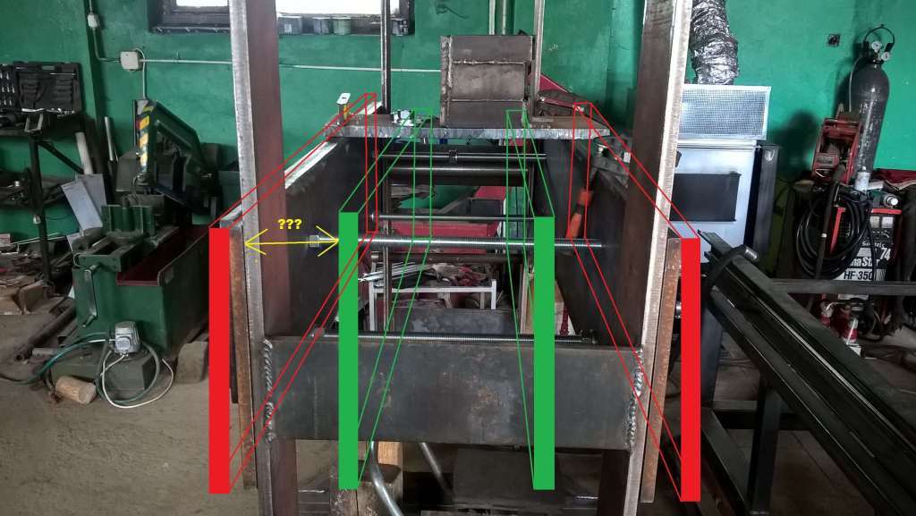

Czas w końcu zrobić porządek ze stołem. Mam dwie koncepcje:
1. Czerwone, Dokręcić na plask do już istniejących płyt po jednej dodatkowej płycie co dało by ekwiwalent 2 płyt o wymiarach : szer 1240mm , wys 300mm , gr 30mm .
2. Zielone , Dołożyć 2 dodatkowe płyty o wymiarach : szer 1240mm , wys jaka , gr 15mm pomiędzy nogami prasy ale tu rodzi się pytanie jaka minimalna bezpieczna dla sworzni ( aby ich nie zaczęło giąć) odległość miedzy tymi nowymi płytami
Skłaniał bym się do p.2 bo przy okazji zmniejszyła by się głębokość stołu czyli blat mógł by być cieńszy
No i jaka grubość blatu stołu
Chciał bym za jednym razem kupić materiał bo muszę po niego jechać 60km

Widzę że coraz ciekawiej się robi
Jak dasz wariant 2 z zielonymi płytami bliżej środka to możesz dać cieńszy blat. Tylko że niesztywny blat odciążony zielonymi płytami będzie powodował że nacisk nie będzie przenoszony równomiernie na wszystkie 4 płyty, a właśnie będzie większy na te zielone , przy tym sworznie mogą być zginanie zbyt dużym momentem.
Więc jak dla mnie to kiepski pomysł. Raczej te zielone płyty dałbym jak najbliżej nóg, a blat ewentualnie wzmocnił żebrami od spodu.

Teoria jest mi znana , jaka max odległość od płyty zewnętrznej do wewnętrznej będzie bezpieczna dla sworzniAreo84 pisze:Widzę że coraz ciekawiej się robi
Jak dasz wariant 2 z zielonymi płytami bliżej środka to możesz dać cieńszy blat. przy tym sworznie mogą być zginanie zbyt dużym momentem.

Stol to : blachy pionowe wzmocnione dodatkowymi 2 blachami o gr 15mm (czyli wersja z czerwonymi płytami) a blat to płyta 30mm z 2 zebrami od spodu . Blat podzielony na 4 oddzielne płyty (dla łatwiejszego demontażu , pojedyncza płyta wazy ≈40kg)
Puki co testów z max naciskiem jeszcze nie robiłem , jakoś tak nie mam śmiałości
