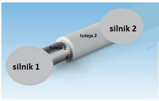

ostatnio trafiła do naszego wydziału maszyna bardzo stara, a co za tym idzie bardzo manualna chciałbym uprościć nieco przezbrojenia i mam kilka problemów, na które mam nadzieje znawcy tematu udziela odpowiedzi.
A wiec problem polega na tym ze potrzebuje odczytu prędkości obrotowej z 2 tuleji napędzanych z 2 silników jedna tuleja obraca się wewnątrz drugiej tulei(załączony rysunek)
jakie urządzenie odczyta mi te wartości i pokarze, jakie to prędkości..prędkości te muszą być równe a wiec tuleja jeden i tuleja 2 musi obracać się z ta sama prędkością..następny problem, jaki się pojawia to średnica tuleji zewnętrznej jest większa od tuleji wewnętrznej i ten parametr ulega zmianie(rożnego rodzaju produkcje)
przykład:
tuleja zewnętrzna ma 100mm a tuleja wewnętrzna 89mm jak obliczyć, aby obie tuleje miały synchronizacje i obracały się w tym samym tempie
ja jako laik uważam ze tuleja wewnętrzna musi obracać się nieco szybciej, bo ma mniejsza średnice aby była idealnie zsynchronizowana z tuleja zewnętrzna...proszę o jakąś pomoc dodam tylko ze koszty tez maja znaczenie i nie chodzi mi tutaj o montaż jakiś enkoderów za 10000zł.
Dziękuję za wszelkie wskazówki i pozdrawiam

Jeżeli tuleje są współosiowe to muszą mieć te same obroty by... mieć te same obroty.. Niezależnie od średnicy. Inaczej się nie da..lukasdj08ria.pl pisze:ja jako laik uważam ze tuleja wewnętrzna musi obracać się nieco szybciej, bo ma mniejsza średnice aby była idealnie zsynchronizowana z tuleja zewnętrzna
Chyba, że miał kolega na myśli prędkość kątową?
A mierzyć obroty obu tulei można np umieszczonym przy każdym osobno czujnikiem indukcyjnym czy halotronem, wystarczy na obu tulejach nakleić niewielkie magnesiki (kropki), (lub magnes, "ząbek", czy tarczę z "ząbkiem" do cz. indukcyjnych) do wzbudzania czujnika w czasie obrotu tulei
lub cz. optyczne, działające na podobnej zasadzie (otworki)
do tego dwa proste czytniki, do każdej z tulei..

opisze ustawianie maszyny i może ktoś podpowie coś jeszcze, bo nie jestem do końca pewien czy chodzi o prędkość obrotowa czy kątowa
w tej chwili ustawianie wygląda tak ze jedna tuleja pracuje w drugiej i muszą obracać się z ta samom prędkością a wiec operator rysuje kreskę flamastrem na tuleji 1 i tuleji 2 i mechanicznie ustawia obroty obydwóch tuleji, ja chciałbym zacząć od tego żeby nie trzeba było rysować tych kresek tylko, aby odczyt był na wyświetlaczu i aby można to było zsynchronizować w tej chwili operator ma świadomość dobrego ustawienia, jeśli na tuleji 1 i tuleji 2 narysowana kreska nie rozjeżdża się a obraca się równo.
następnym problemem jest to ze tuleja 2 przesuwa się dodatkowo wzdłuż tuleji 1 dlatego myślę ze najlepszym rozwiązaniem była by optyka ale to są tylko moje pomysły mam nadzieje ze coś podpowiecie sensownego koledzy. Dzięki za posty i proszę o ciekawe informacje

witam.
więc możesz zrobić jak roman napisał - dwa czujniki i dwa mierniki.
a nie dało by się napędzać tych 2 tulei z jednego silnika ?
wtedy obroty były by idealnie takie same .
albo 2 serwa i układ synchronizacji .
są zdaje się takie układy w wobicie - indekser dwuosiowy - czy jako tak .
ale i tak coś tam się może rozjechać .
generalnie - mało wiadomo co ta maszyna robi - ale to zapewne tajemnica
