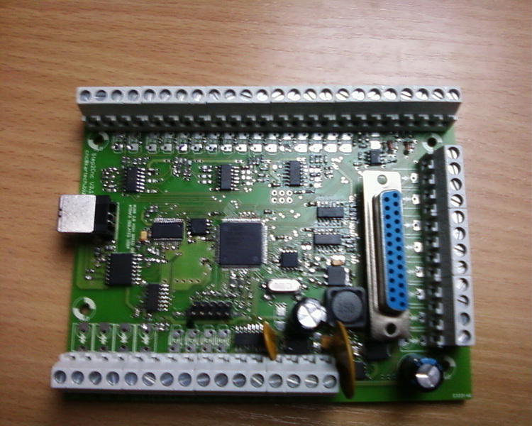

Następne wersje będą takie, że można będzie np. 2 sterowniki podłączyć do jednego komputera - czyli niejako łączyć ze sobą. Czyli dostępne będziesz miał 8 osi. Z tym, że nie podejrzewam, żebyśmy mogli zsynchronizować je czasowo, więc raczej będą to 2x4 osie interpolowane, niż 8 osi interpolowanych.

No już z Panem Piotrem mamy nową wersję - 4 osie, 90kHz, optoizolowane USB

Powiem więcej - oprogramowanie dla 4-osi już jest gotowe (oś indeksowana, jak i interpolowana). Dla noża tangensowego także!

Pomysł zacny zaiste! Pomyślę o tym, jak zakończę pracę nad wdrażaniem nowej wersji i co ważniejsze dokumentacją do oprogramowania. Jak pokazują ostatnie moje testy z plazmą - super istotna jest separacja USB, co w naszym sterowniku jest zrealizowane.
Jak dotąd sterownik STEP2CNCPlayer sprawdził się:
- wszystkich moich konstrukcjach ploterów termicznych,
- laserach LYNX-1200P,
- frezarce LYNX OTTER-1,
- ploterach tablicowych z nożem wleczonym.
Kończę oprogramowanie dla:
- plotera plazmowego LYNX PLAZMA-1,
- plotera z nożem tangensowym (obrotowym), wibracyjnym LYNX-VIBRA.
