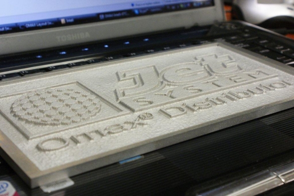

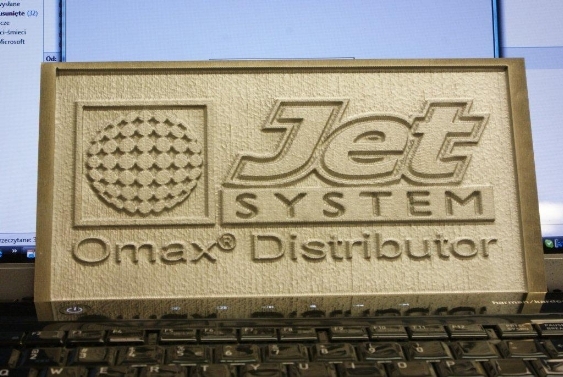

Swiat idzie do przodu, prosze zobaczyc jakie sa dzis mozliwosci maszyn do ciecia woda.
- Załączniki
- DSC00753_00.jpg (165.24 KiB) Przejrzano 20495 razy
- DSC00751.JPG (186.25 KiB) Przejrzano 20461 razy
