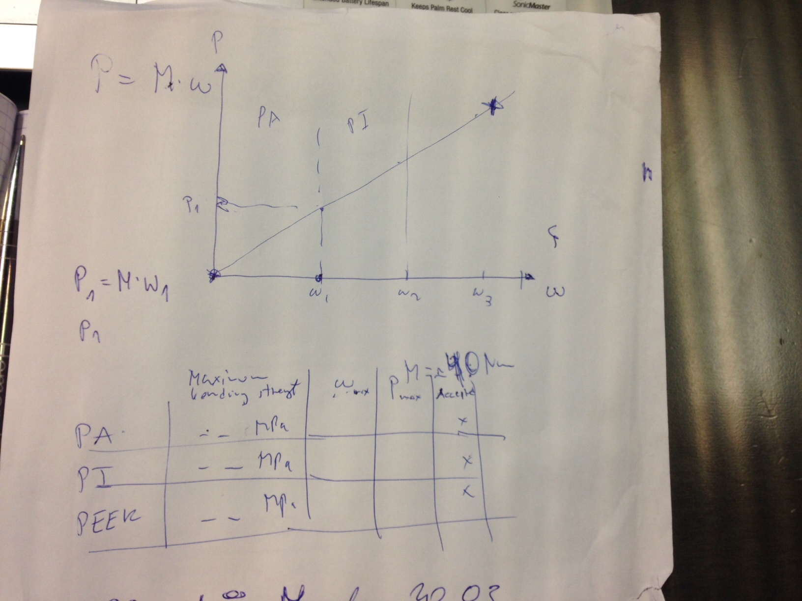

Cześć wszystkim,
Nadal zmagam się ze wspomnianym zadaniem, ale mam nieco więcej danych. Nauczyciel powiedział mi, że powinienem obliczyć siłę zginania materiału i następnie na podstawie tej właściwości szukać w tabelach odpowiedniego materiału. Pytanie tylko jak tę siłę obliczyć. Póki co mam obliczony moment obrotowy oraz siłę obwodową. Stanąłem w miejscu. Czy ktoś ma jakiś pomysł jak z tym ruszyć?
Obstawiam, że teraz powinienem policzyć naprężenie zginające, ale wzór który mam uwzględnia HP (horse power), a z kolei wzór na HP mam dość skomplikowany i nauczyciel mi powiedział, że mogę tam sporo 'pozakładać', ale nie wydaje mi się, żeby to było dobre.
Ponadto powiedział mi, że mogę zrobić coś w stylu wykresu P(rpm), gdzie max. P = 140 kW i zakładając rpm max = 3500, podzielić wykres na przykładowo 3 części i dla każdej z części szukać polimeru. Ale nie znalazłem podziału materiału ze względu na moc czy rpm. Załączam zdjęcie przykładowego narysowanego wykresu przez niego.
Może te wszystkie dane się w jakiś sposób łączą, tylko ja nie potrafię tego skojarzyć (?)

Tak, Finlandia. Nawet go zapytałem czy ten materiał jest 'czysty' czy z jakąś domieszką i powiedział, że muszę do tego dojść. Kwestia nie lubienia Polaków odpada, jest wręcz przeciwnie dałem mu do zrozumienia, że to dla mnie wyzwanie i powiedział, że mi w tym pomoże, dlatego też mamy kolejne spotkanie w przyszłym tygodniu. Z tym, że chciałbym do niego z czymś przyjść (oprócz zwymiarowanego koła) i ewentualnie wiedzieć o co pytaćAreo84 pisze:adisc pisze:Witam,
muszę indywidualnie rozpracować z jakiego polimeru jest wykonane koło zębate... Nauczyciel powiedział mi jedynie, że powinienem pomierzyć część, policzyć liczbę zębów, sprawdzić średnicę otworu, obliczyć jakiś moduł, ale nie znam konkretów. Jest to część ustandaryzowana i na podstawie pomiarów powinienem znaleźć w normach jaki to dokładnie polimer.
No to fajne te ichniejsze normy , skoro na podstawie samych wymiarów geometrycznych koła zębatego są w stanie określić jego materiał
Według mnie to podchwytliwe zadanie z gatunku tych na sprawdzenie czy student myśli albo sobie jaja robią. Nie wiem - może nie lubią Polaków.
BO:
z samej geometrii koła bez znajomości wartości przenoszonego momentu nie da się policzyć ani minimalnej wytrzymałości z warunku na zginanie , ani na naciski powierzchniowe.
A jakbyś nawet znał moment i to policzył to wiedz że raczej znajdzie się conajmniej kilka polimerów w kolorze białym spełniających warunki wytrzymałościowe. I chociaż zwykle na takie elementy stosuje się poliamid, to jest jego parę gatunków. Nierzadko na kółka zębate daje się poliamid z dodatkiem ok 30% włókna szklanego (np. PA-66 GF30).
A precyzyjne określenie gatunku materiału na podstawie samych wymiarów koła to można już traktować w kategoriach dowcipu.

Może jedną z istotnych wskazówek był wzór, który mam użyć, pokazał mi coś takiegoCFA pisze:No jasne, konia z rzędem temu, kto na podstawie wymiarów wydedukuje materiał.adisc pisze: Generalnie to wydaje mi się, że ten nauczyciel miał co innego na myśli, a mianowicie nie to, aby założyć z góry jakieś tworzywo i później szukać pod niego normy, tylko na podstawie obliczeń znaleźć materiał.
Trzeba "obliczyć jakiś moduł" Pewnie pominąłeś jakąś istotną wskazówkę dotyczącą zadania.
Opcja 3 brzmi kusząco, ale muszę z tego później zrobić sprawozdanie, w którym opiszę jak do tego doszedłemOpcja 1: Jeżeli jest to część ustandaryzowana to w standardzie masz zakres momentów jaki przenosi... Bez tych danych niemożliwe jest obliczenie/ustalenie minimalnej wytrzymałości materiału do wykonania koła...
Opcja 2: Jeżeli nie ma standardu na to koło to jest to zadanie podchwytliwe i musisz zrobić analizę fizykochemiczną materiału, który dostałeś do ręki...
Opcja 3: Powiedz, że to PA6, a wyliczenia zjadł pies bo był głodny
Możesz mi przybliżyć co masz na myśli, jeśli chodzi o opcję 1 i 2, najlepiej z konkretnymi odnośnikami. Tak jak wspomniałem, pierwszy raz kiedy spotykam się z takim zadaniem. Dzięki.
