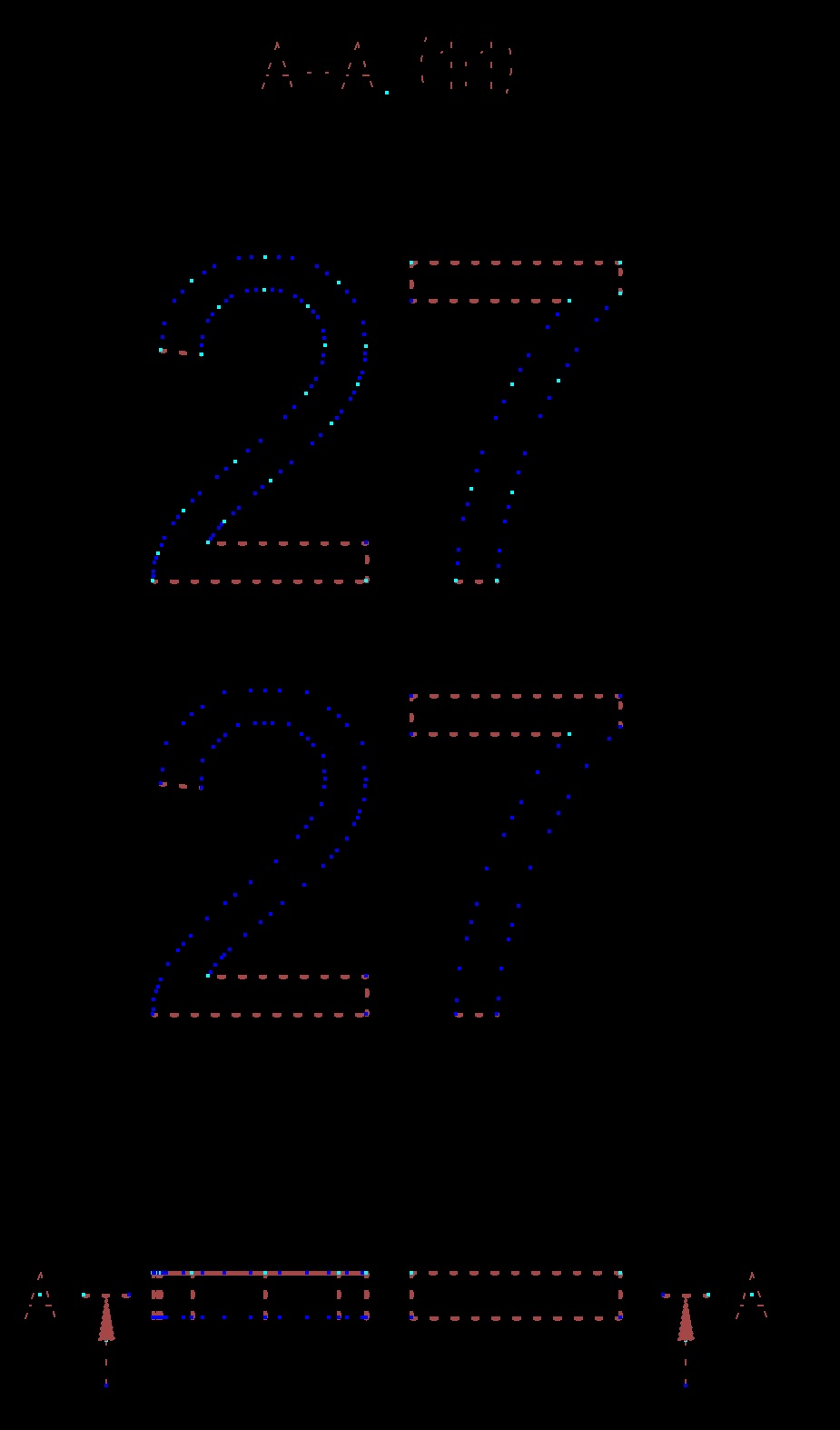

Nie bardzo , otworzyłem w librecad i wyszło coś takiego:
Musiałem zaznaczyć całość żeby było widać bo jako linie zapisały się tylko góra siódemki i dół dwójki , reszta to chmura punktów;)

Re: Autodesk Fusion 360 - kącik porad
Właśnie też nie bardzo to widzę.
Określi jaśniej.
Dajmy na to jesteśmy w Sketchu i mamy narysowany kwadrat , co teraz klikamy aby go zakreskować?
Określi jaśniej.

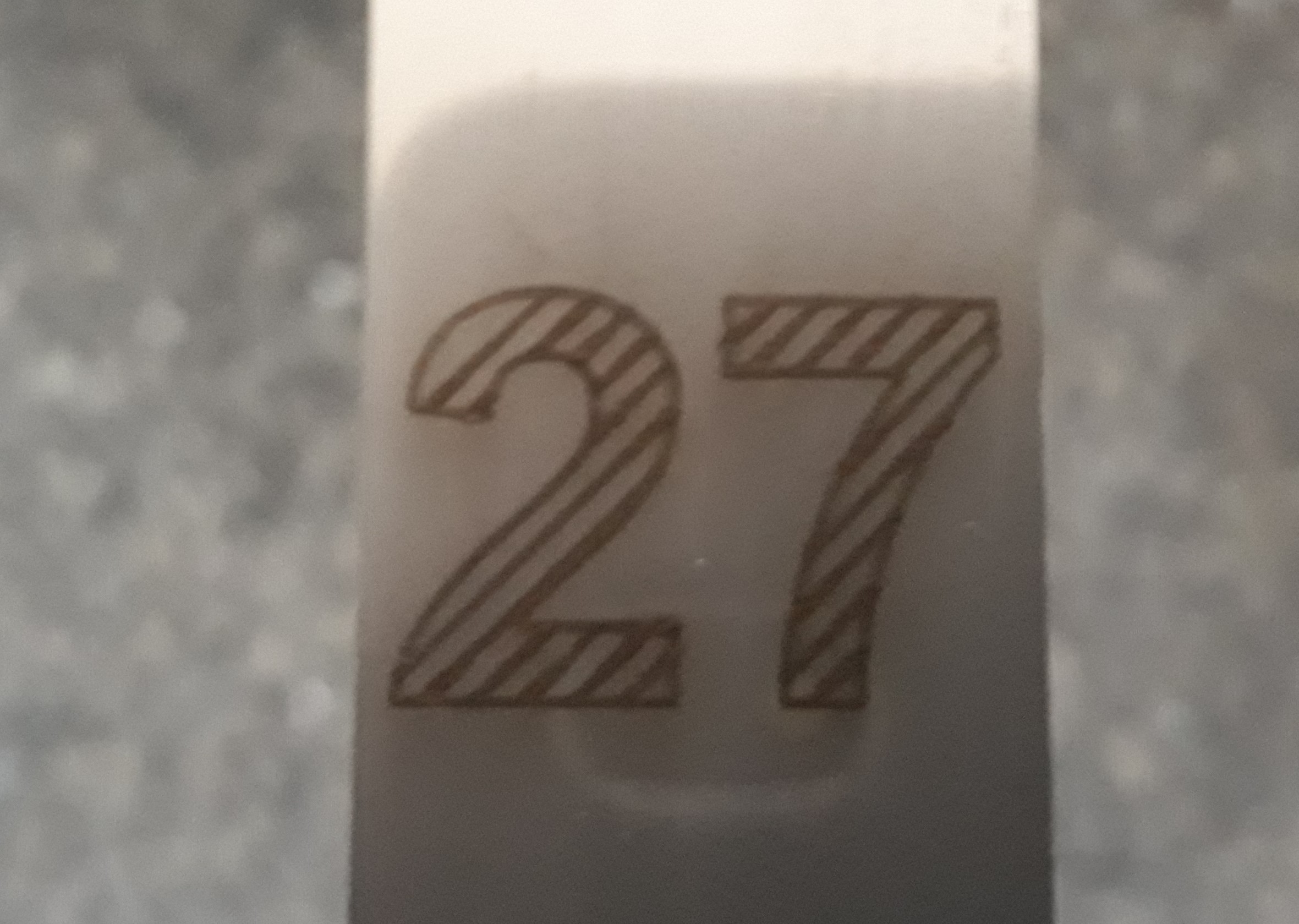

Wie ktoś może jak zrobić kreskowanie czcionki?
Czy może już są kreskowane czcionki?
Potrzebuję uzyskać dla laserowca dxf'a w którym będę miał cyfry w takiej postaci jak na zdjęciu:
Wcześniej w innej firmie robili mi to w swoim programie do rozkroju , ale niestety byli bardzo drodzy....
