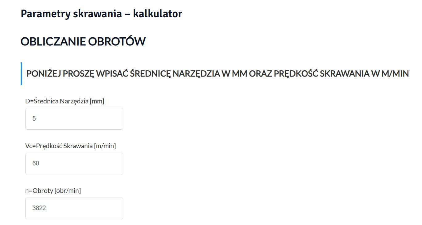

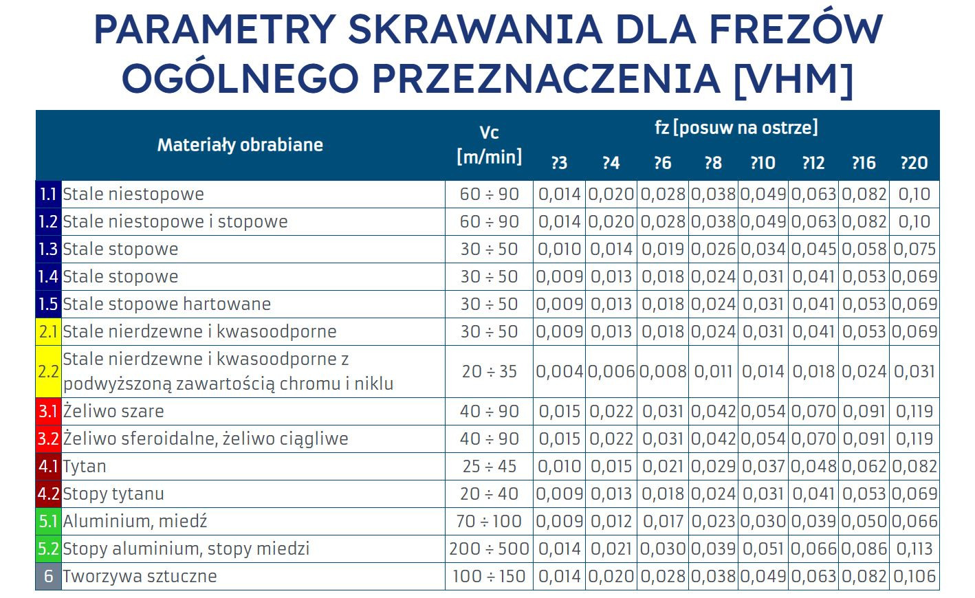

Możecie podać przykładowe obroty frezów i posów jakich używacie na ZX7016?
Próbowałem obliczyć obroty wg. wzoru z poradnika do ZX7016 ale coś za dużo wychodzi.
np. Dla dla freza 8 wychodzi 3200obr/min
Przy takich parametrach to Zośka chyba odfrunie, pomijając już fakt że max jaki można ustawić na tej maszynie to ok. 2800.
Wspomagając się tą tabelką:
i zakładając najniższe Vc 60 dla freza 6 wychodzi jeszcze lepiej, bo prędkość obrotowa 3822
Co liczę źle ? :roll:
Frezy mam chińskie bez podanych parametrów.

Sooper pisze:
31 mar 2025, 12:45
Co liczę źle ?
Liczysz dobrze.
Po prostu "Zośka" nie nadaje się do frezów VHM i nie chodzi o obroty, tylko o luzy i brak sztywności.
Narzędzia węglikowe będą się na niej zużywać w zastraszającym tempie, czasem po przefrezowaniu kilku centymetrów stali frez nadaje się do wyrzucenia, bo nie ma czego ostrzyć...
Natomiast żeliwo czy stopy nieżelazne daje się obrabiać (obroty na maksa i delikatny posuw).
